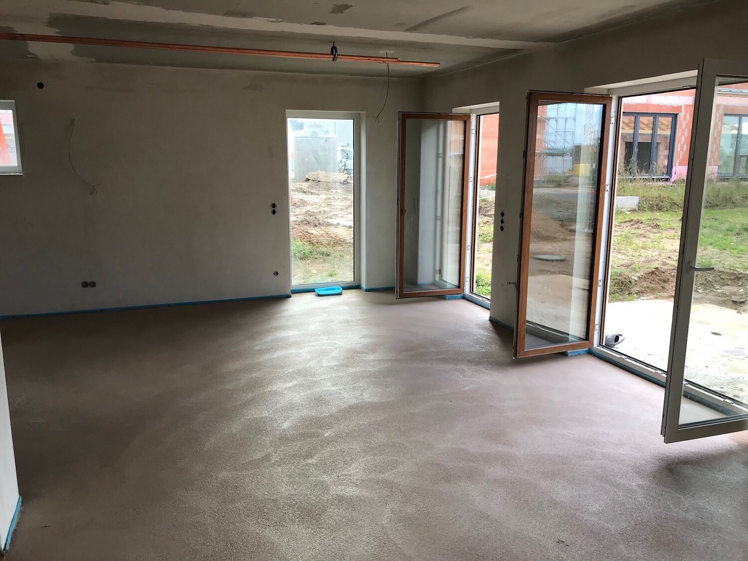

Der Estrich ist seit Montag drin:

Leerer Renovierungsraum mit offenen Glastüren, sichtbaren Wandanschlüssen und Baukabeln am Boden.
Küche

Hygrometer aufgestellt?
Oder pauschal alle paar Stunden Fenster auf?
Unsrer kommt wohl die nächsten Wochen. Braucht man einen Bautrockner?
Wärmepumpe kommt bei uns erst in 1-2 Monaten. Bis dahin muss er ohne Fußbodenheizung trocknen :-/
RobsonMKK
RobsonMKK
2-3 mal am Tag lüften wir durch. Ich denke am Anfang das einzig sinnvolle. Nach 3 Wochen soll die Heizung loslegen...mal sehen.
Nordlys
Nordlys
Estrich anfangs nur Frischluft. Keine Heizung und keine Trockner. Er muss recht behutsam antrocknen, um nicht zu Schüsseln. Später nach zwei drei Wochen, kann härteres Kaliber aufgefahren werden. Karsten
