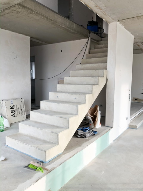

Am Wochenende mal die Treppe ausgepackt und ein bisschen geschliffen. Imprägnierung kommt ganz am Ende.
Wie genau wollt Ihr die Imprägnierung machen?
Ich hatte vor kurzem noch gelesen, dass jemand das mit Wasserglas tun wollte (ich glaube das war @rick2018?) und ihr hattet Euch für einen anderen Weg entschieden, richtig?
Wir haben auf unserer Treppe immer noch nichts gemacht - die ist noch roh. Aber irgendwann müssten wir da auch mal dran...
Sieht super aus bei Euch
Und wie schützt du sie die weitere Bauphase?
Wir haben ab Werk einpacken lassen und die Mischung war schon mit Hydrophobierung angesetzt. Wenn du die jetzt „nackt“ belässt ohne Schutz, kannst du vor dem Einzug gleich wieder abschleifen
Mit was hast du geschliffen?
Richtig, wir haben uns für die Concretal Produktreihe von Keim entschieden. Wir haben mit dem Betonschnellreiniger gereinigt, um evtl. Schalölreste zu entfernen. Kurz vor Einzug kommt eine Runde Silangrund und 4 Stunden danach das Fixativ ohne Zugabe von Lasur. Das ist laut Fachberatung ultra matt, transparent und dünn, mithin unsichtbar. Genau was wir wollten.
Sie war die ganze Rohbauphase mit Holzstufen geschützt, seit 3 Wochen nur mehr mit selbsthaftendem recht dickem Treppenvlies. Ich lass die doch nicht nackt! Funktioniert trotz intensiven Handwerkerverkehrs wunderbar, es ist nicht ein Mäckelchen irgendwo drin Beide Treppen sind mit Warnschildern zugepappt und alle behandeln sie brav wie rohe Eier.
Ich habe mit meinem stinknormalen Winkelschleifer mit 180er Korn geschliffen und danach noch mal mit 240er kurz drüber. Der Schleifpapierverbrauch ist recht hoch, funktioniert aber bestens. Glatt wie der vielzitierte Babypo.

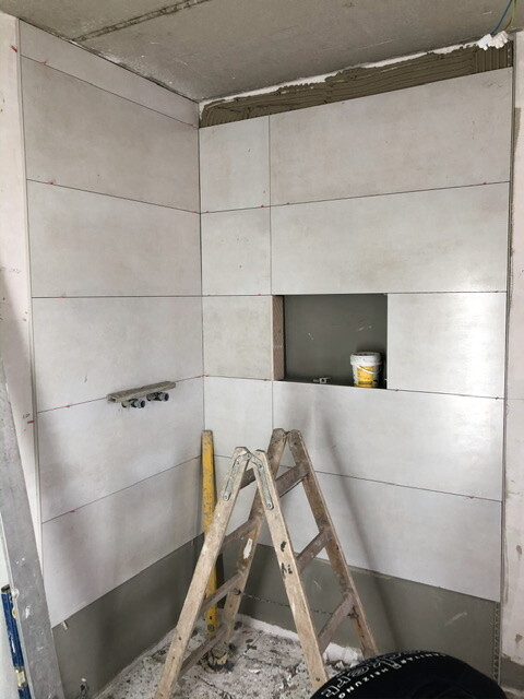

Im Bad ist es heute auch losgegangen. Morgen kommen die wandbündigen Fensterbänke (mit Schattenfuge) und die Maler. Und die Badewanne.
