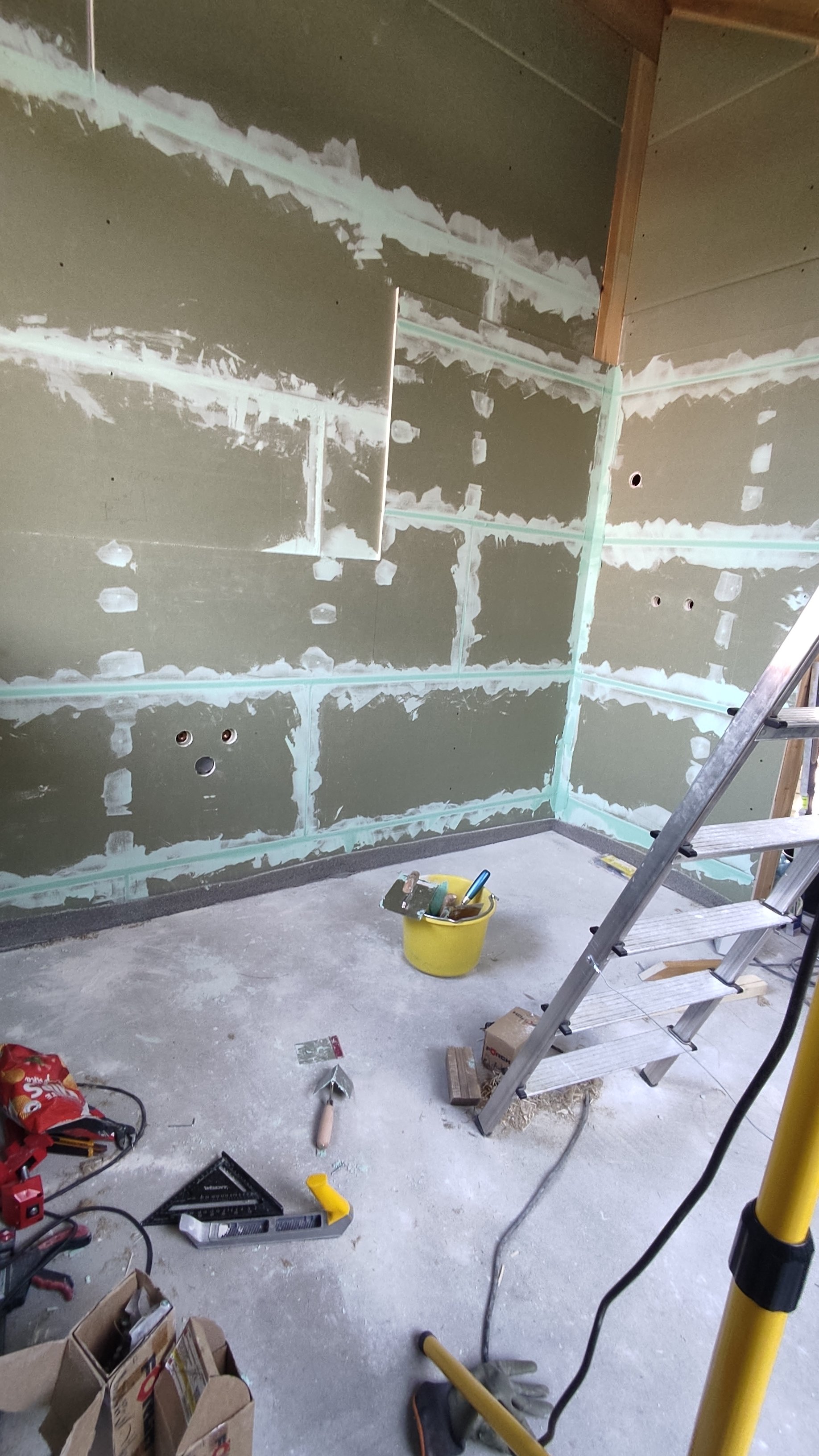

b) das Gäste-WC komplett dämmen und beplanken, die Vorwand bauen, beplanken und Fliesen. Außerdem in Q2 oder Q3 spachteln, damit wir die Wände dann streichen bzw tapezieren können. Dann können die Sanis die Toilette und das waschbecken einbauen und wir werden das Dixie los
c) das Hauptbad oben dämmen, komplett beplanken, zwei Vorwände anbringen und das erste Holz für den Anschluss über den Fliesen (wir fliesen bis auf die Dusche alles auf 120 cm, darüber kommen Halbbohlen). Das muss bis zum 01.10. fertig sein, damit der Fliesenleger (WIR MACHEN MAL WAS NICHT SELBST, YAY) loslegen kann.
Geschafft haben wir von a) nur zwei Wände, da der Elektriker ne Steckdose vergessen hatte und erst nach 1,5 Wochen kam um das Kabel dafür noch zu legen. b) fehlt uns der Fliesenschneider und wir haben bemerkt, dass wir EWIG für das fitzelige Mini Bad gebraucht haben und die Zeit fürs Bad oben knapp wurde, daher noch keine Q Spachtelung und keine Fliesen dran. c) siehe b.

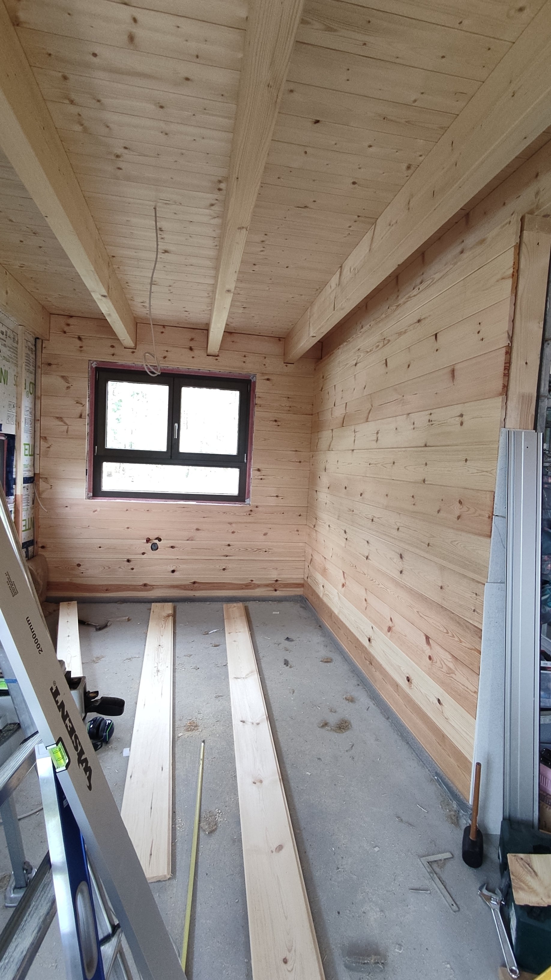

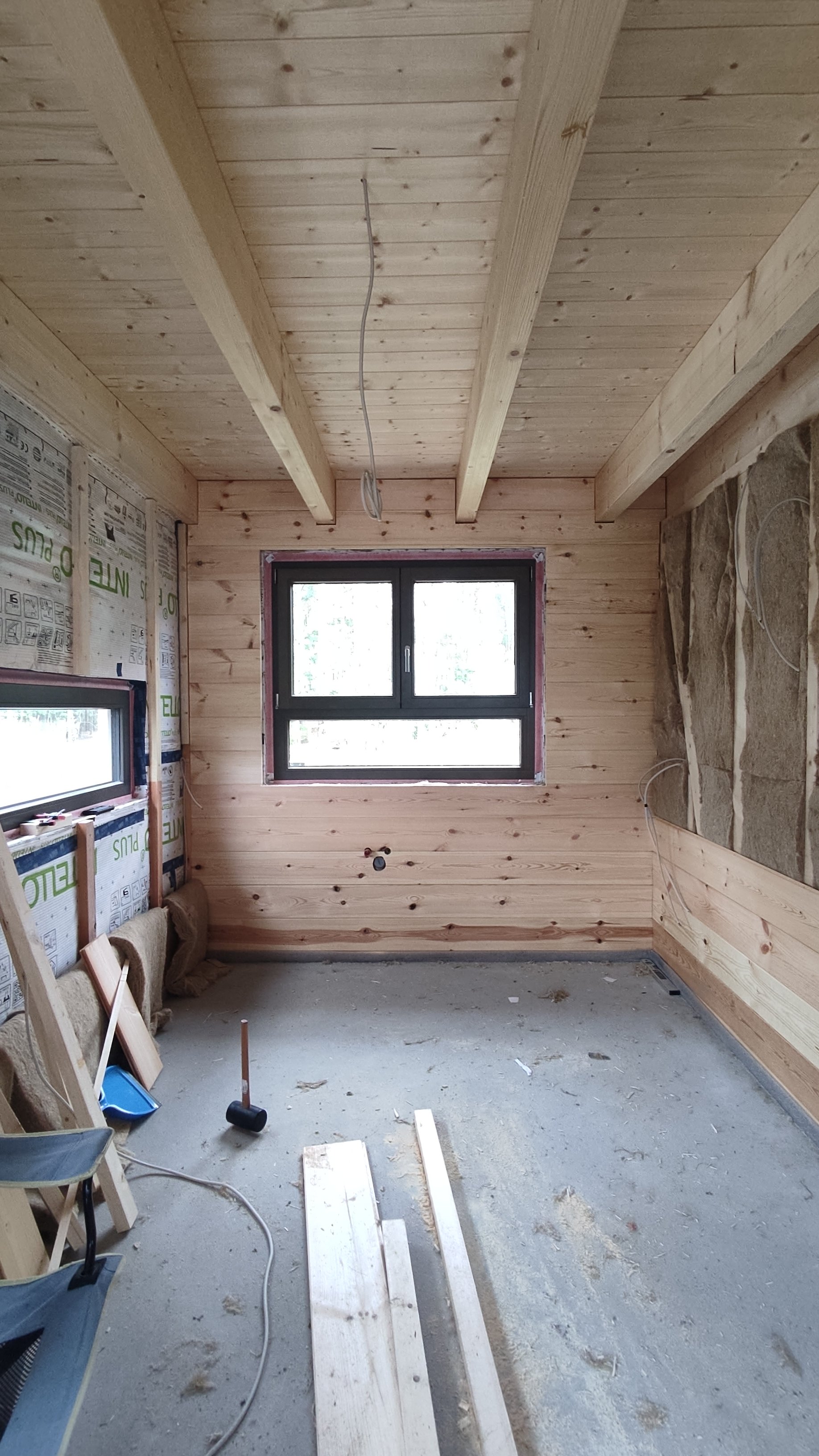

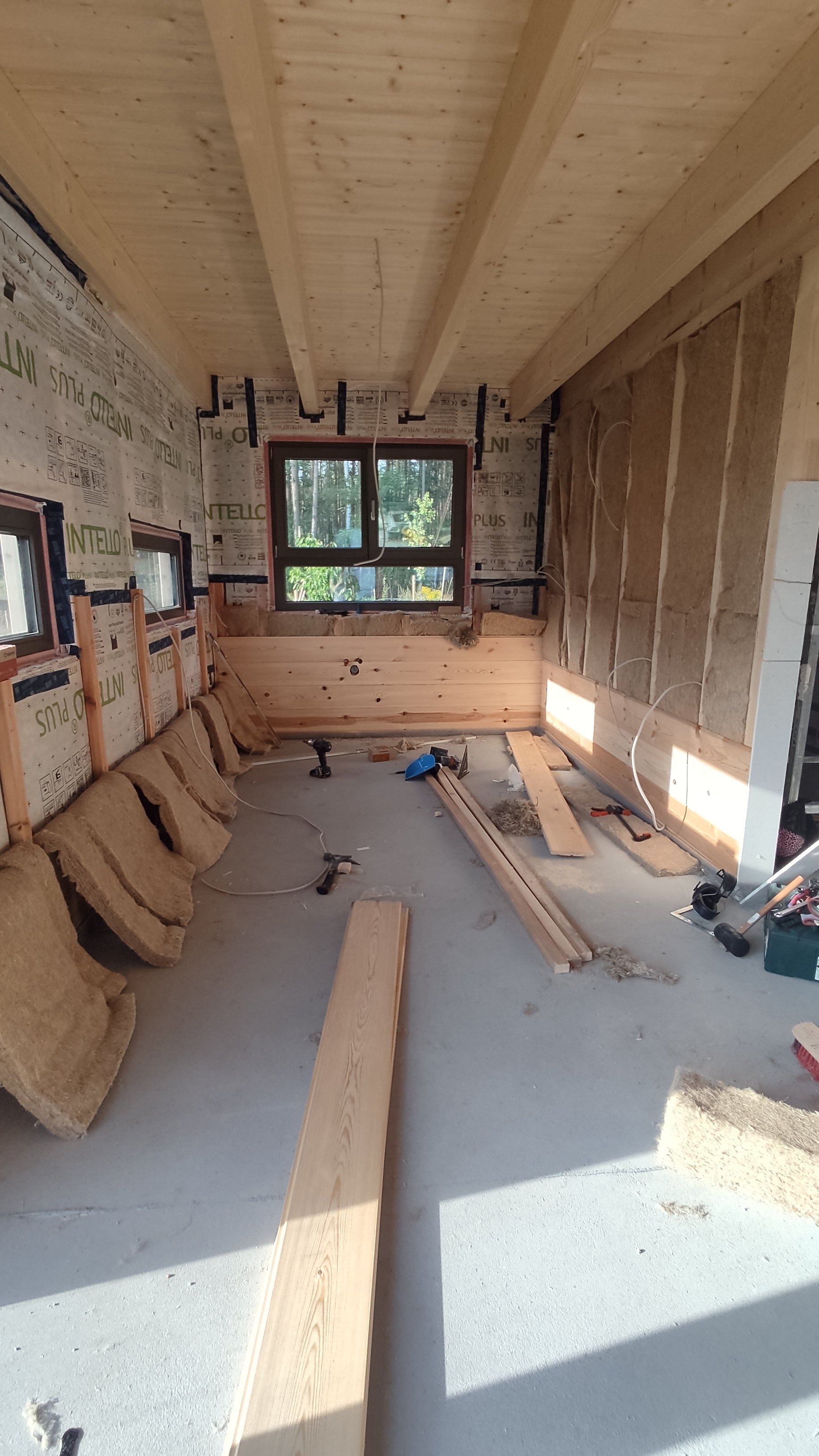

Task a) war dann auch wieder alles kompliziert, der Wasseranschluss fürs Waschbecken war so blöd platziert, dass die Steckdose für die Spülmaschine dann nicht an die richtige Stelle passte, x mal telefoniert bis wir ne Lösung hatten. Das Holz so anzubringen, dass die Laibungen danach noch rein passten (vorher ging nicht, weil wir mit dem Holz weiter vor kamen und wir nicht gewusst hätten, wo wir rauskommen und die Laibung dann eventuell zu weit raus gestanden hätte), das Fenster auszusparen, die Hölzer oben ohne offensichtliche Schrauben anbringen... ajajajaja
Zu Beginn
Gedämmt und mit der Fensterwand begonnen
Fensterwand fertig
Dann die Innenwand hinterher
Und alles done
Später haben wir dann bemerkt, was es heißt dass das Holz arbeitet. Wir haben überall genau darauf geachtet, dass die Spalten extrem gering sind zwischen den Bohlen. Dadurch das es aber sehr hohe Luftfeuchtigkeit hatte, hat sich das Holz dann später zusammengezogen und jetzt sind wieder überall Schrauben zu sehen.... Also später dann Holz ins Haus gebracht, damit es für die anderen Wände schon akklimatisiert ist.

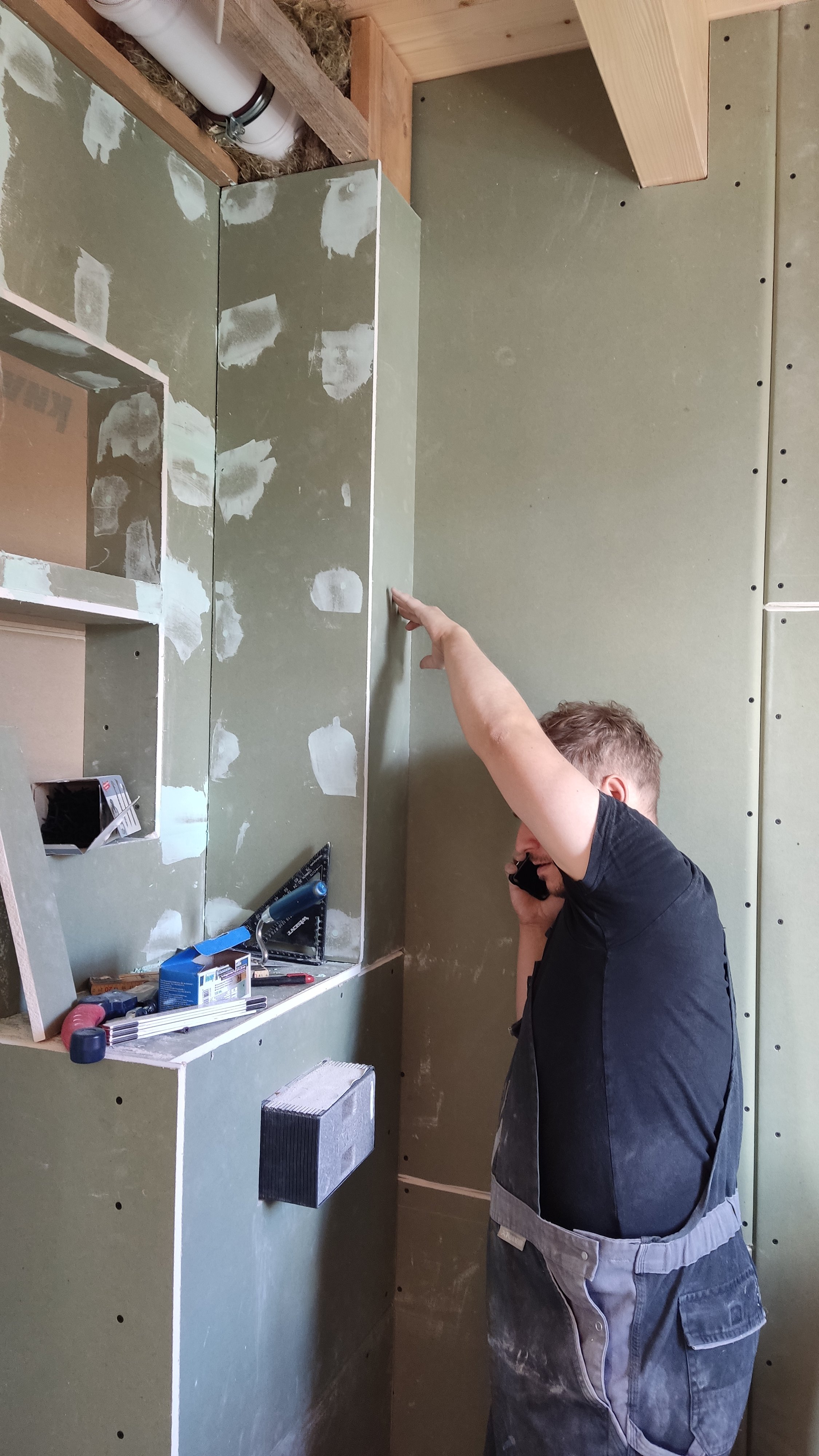

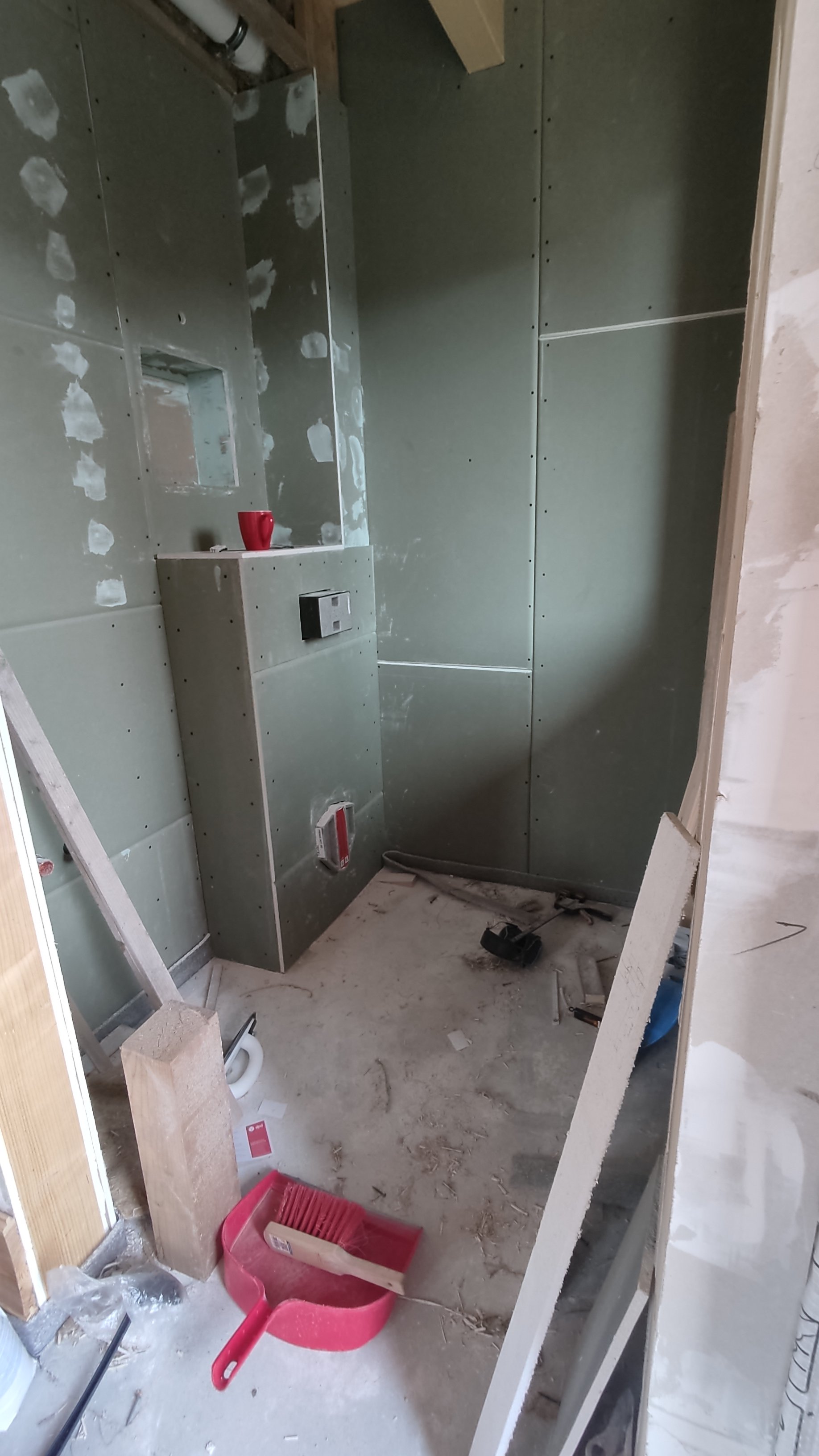

Projekt B stand dann als nächstes an, das nervige Gäste-WC. Zunächst sollten eigentlich alle vier Wände Tapete bekommen.
Da wir aber nur Fliesen an der Vorbauwand haben, wollten wir hinter dem Waschbecken lieber keine sehr teure Tapete, die dann womöglich sehr schnell unschön aussieht. Also streichen wir den Bereich dann mit Lehmfarbe, an der Wand mit dem Waschbecken und der Toilette.
Unsere Ausgangssituation, Wände noch nicht zu Ende beplankt, also insgesamt fehlen noch 1 - 2 Lagen Beplankung, Dämmung teilweise auch.

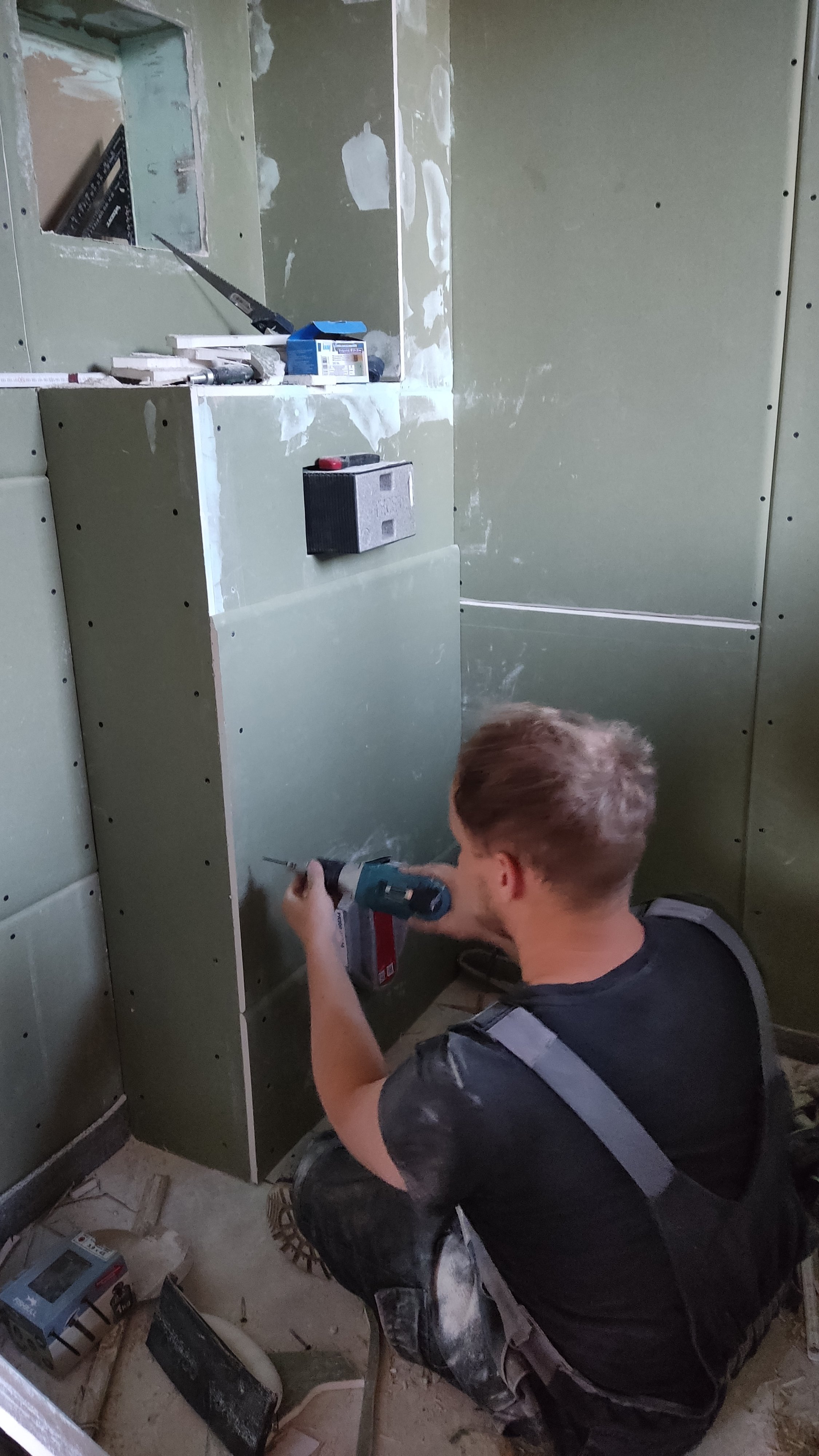

Also mussten wir erstmal eine Vorbauwand bauen (wir haben noch viel Holz). sepp hatte dann noch die coole Idee ein Nischenregal einzubauen, was natürlich auch wieder viel Zeit gekostet hat.
Die Teile für die Toilette aus der Gipswand zu schneiden war auch richtig spaßig (nicht).
Hier seht ihr die zwei Nischenregale, da fehlt noch die zweite Platte drüber.
Erstmal Endstand, das obere Nischenregal ist noch nicht ausgeschnitten, wir überlegen da einen Bogen zu lassen, also keinen geraden Ausschnitt oben.

Jetzt fehlt also noch Q1 / Q2, bei der Tapete evtl Q3, die Fliesen und die Farbe, für den Einbau.

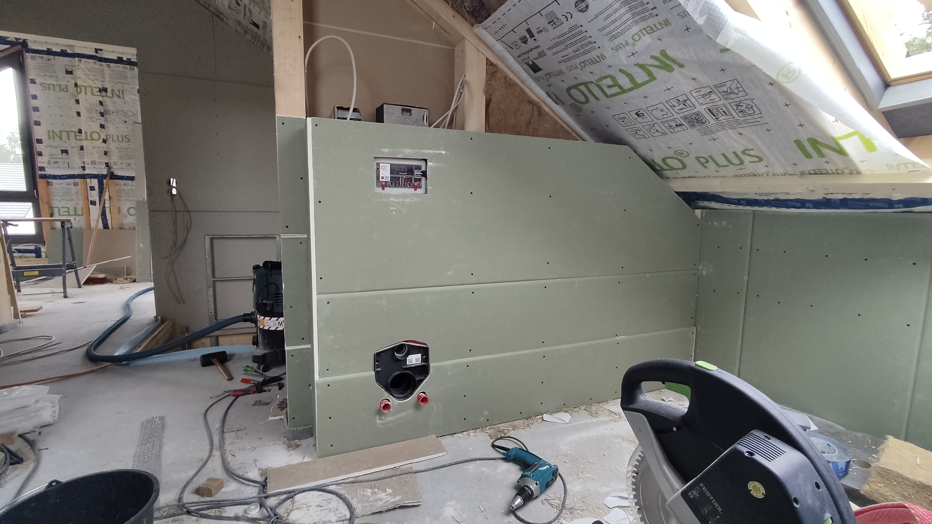

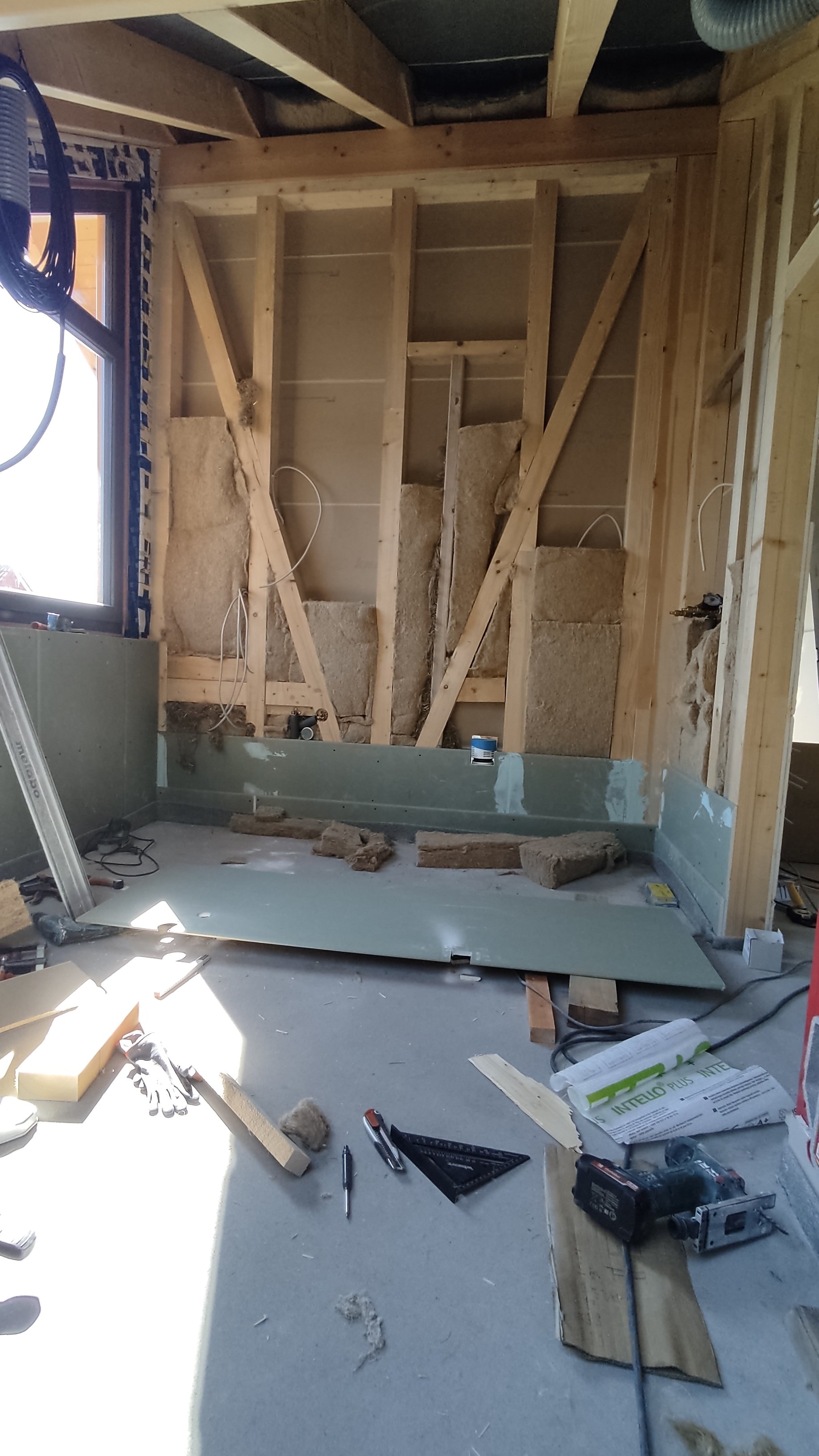

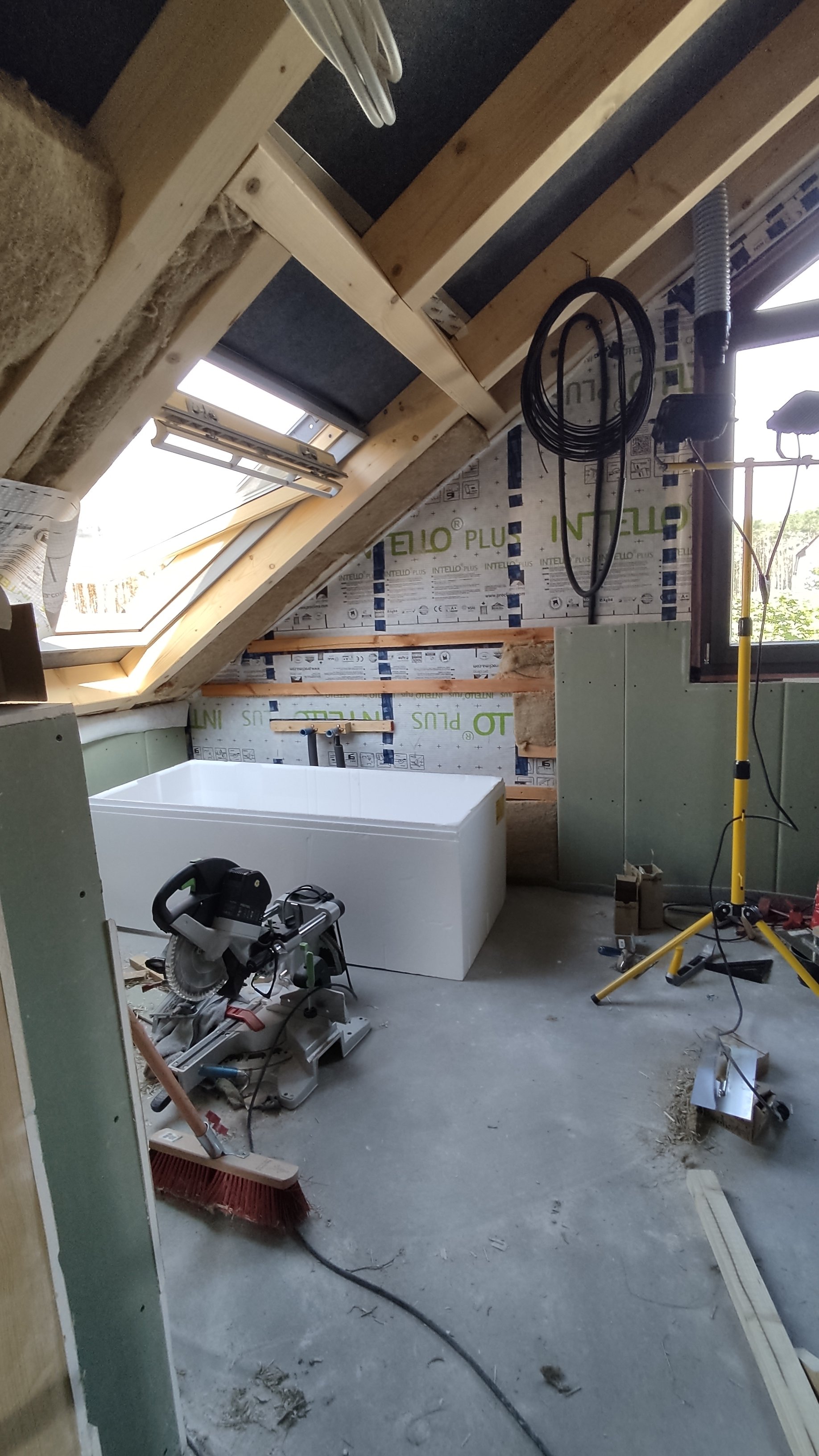

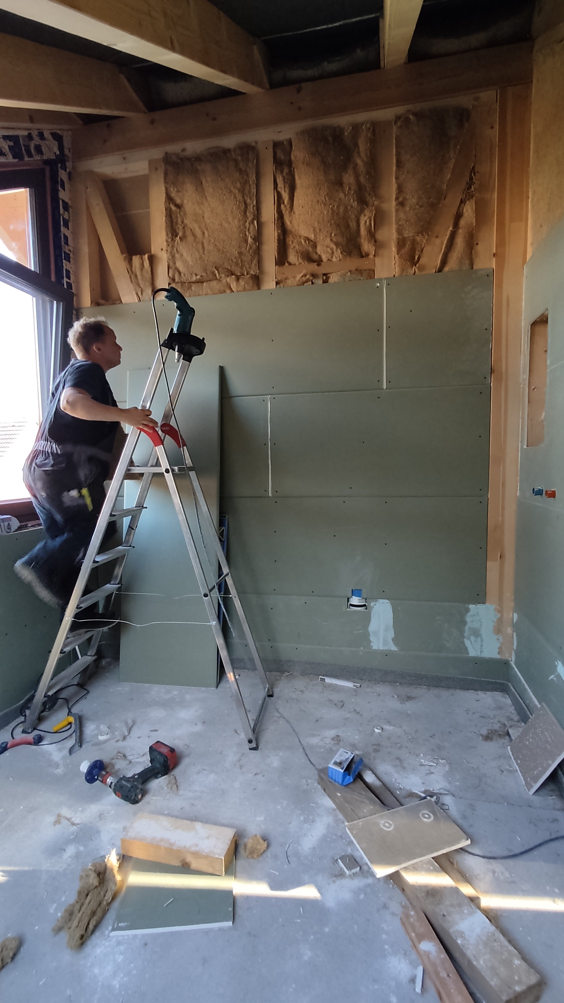

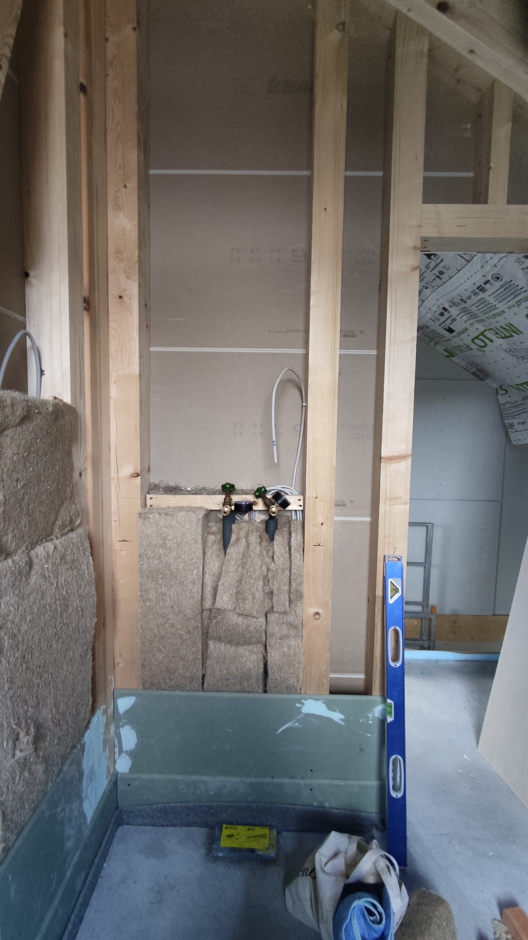

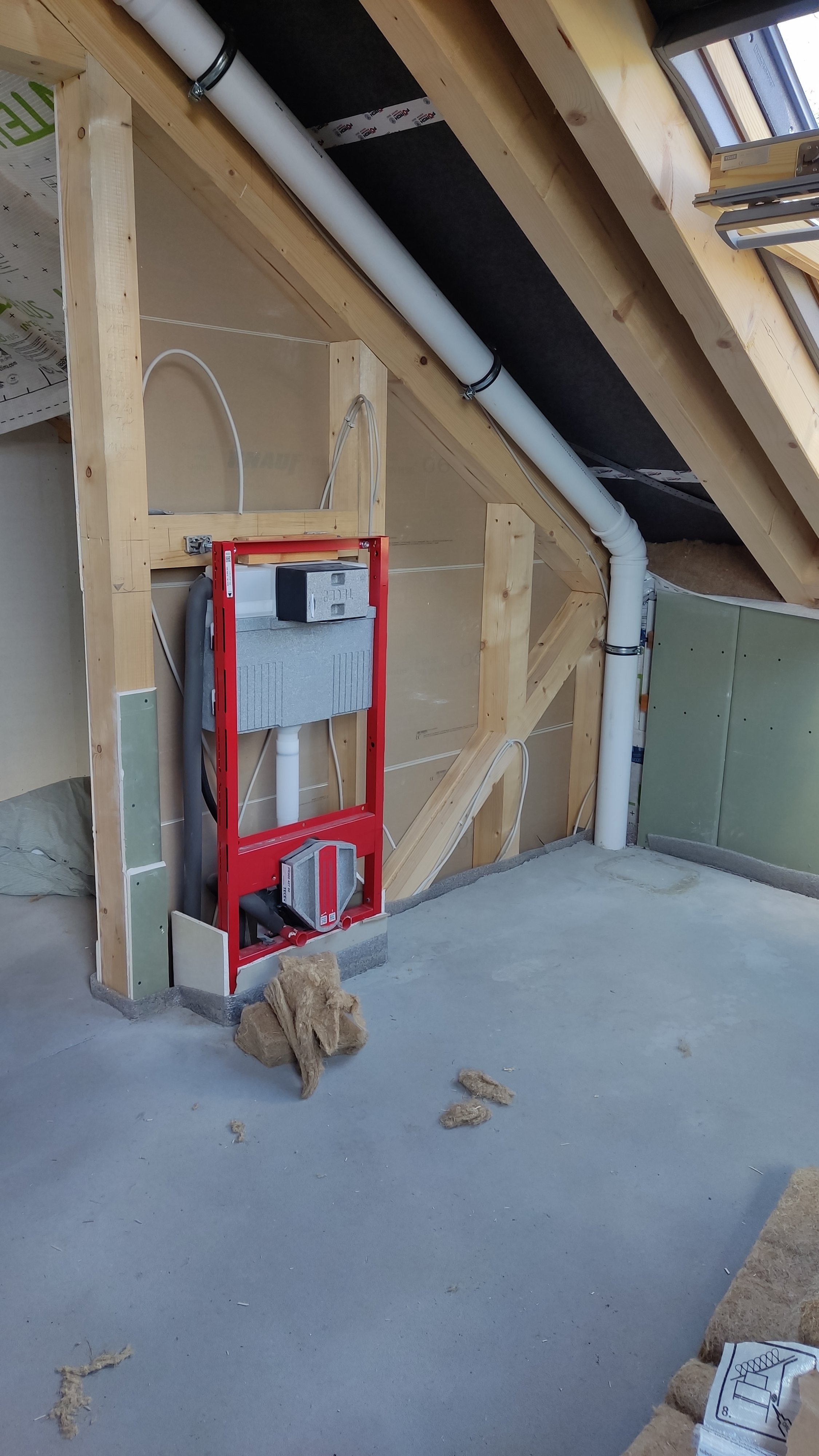

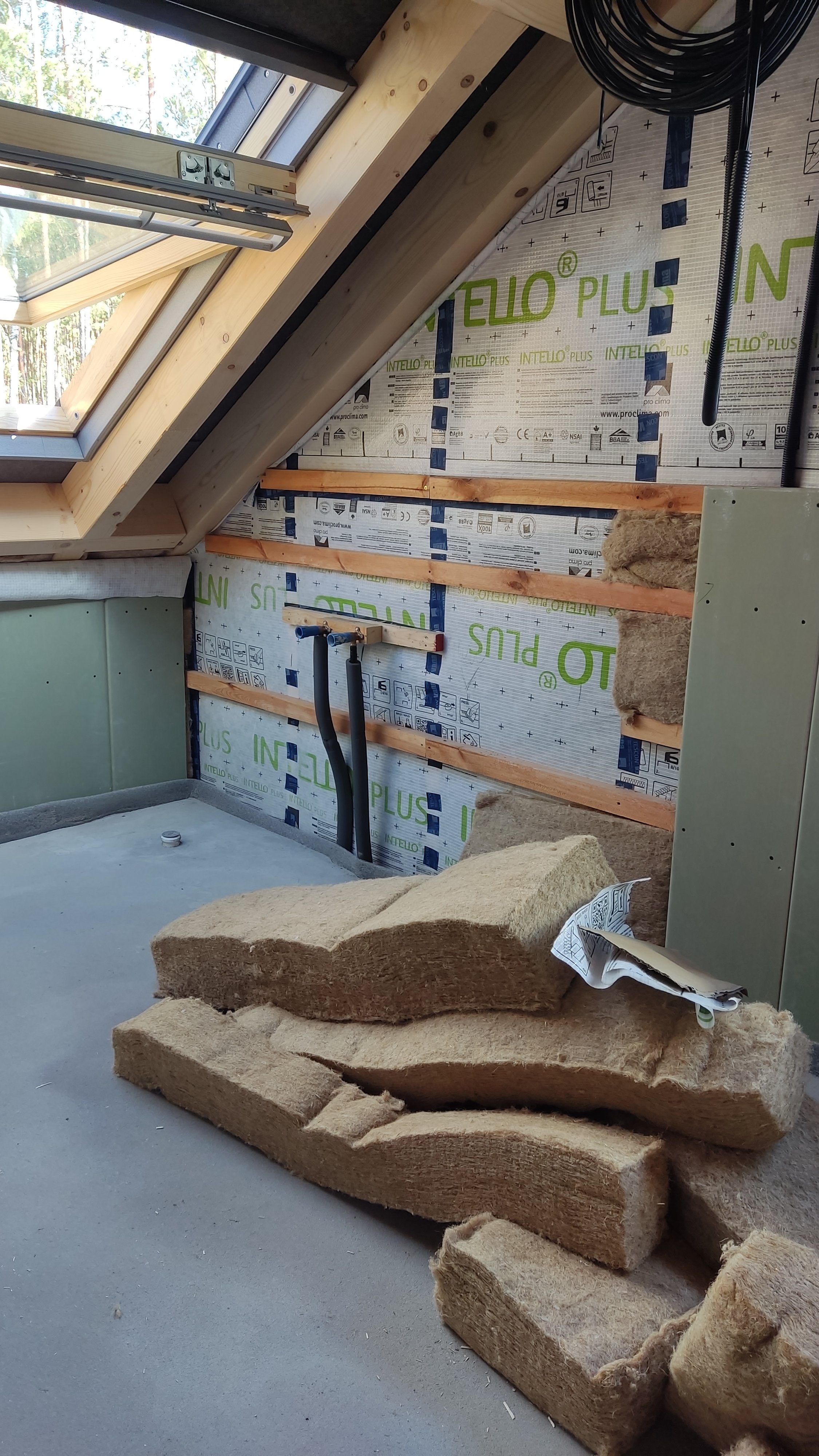

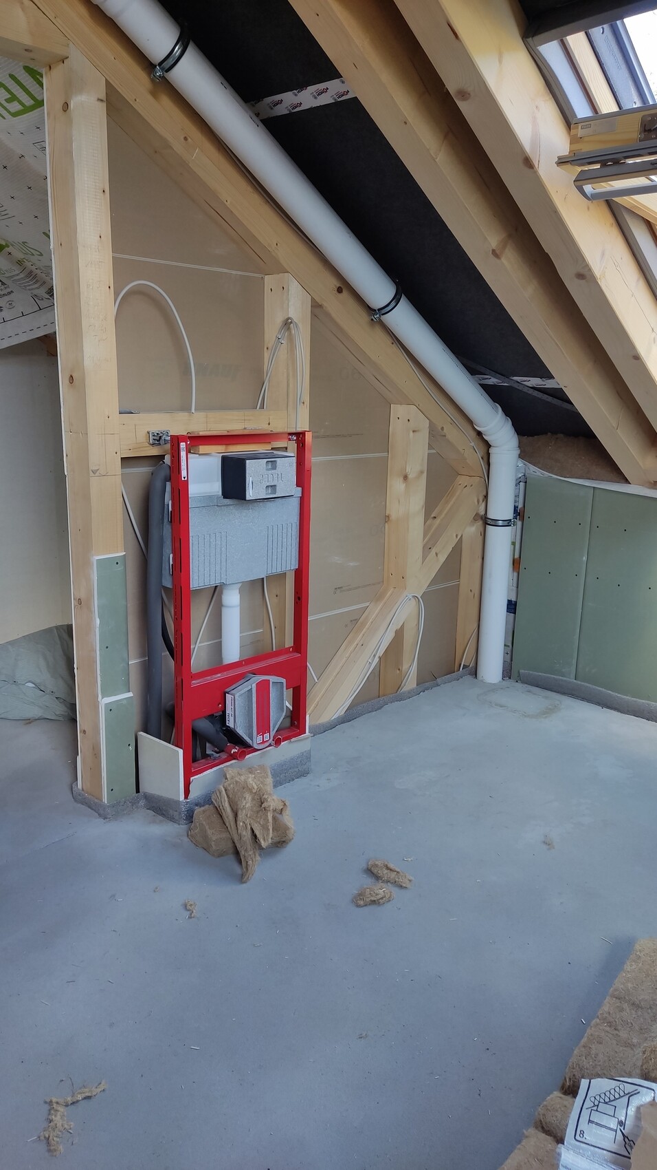

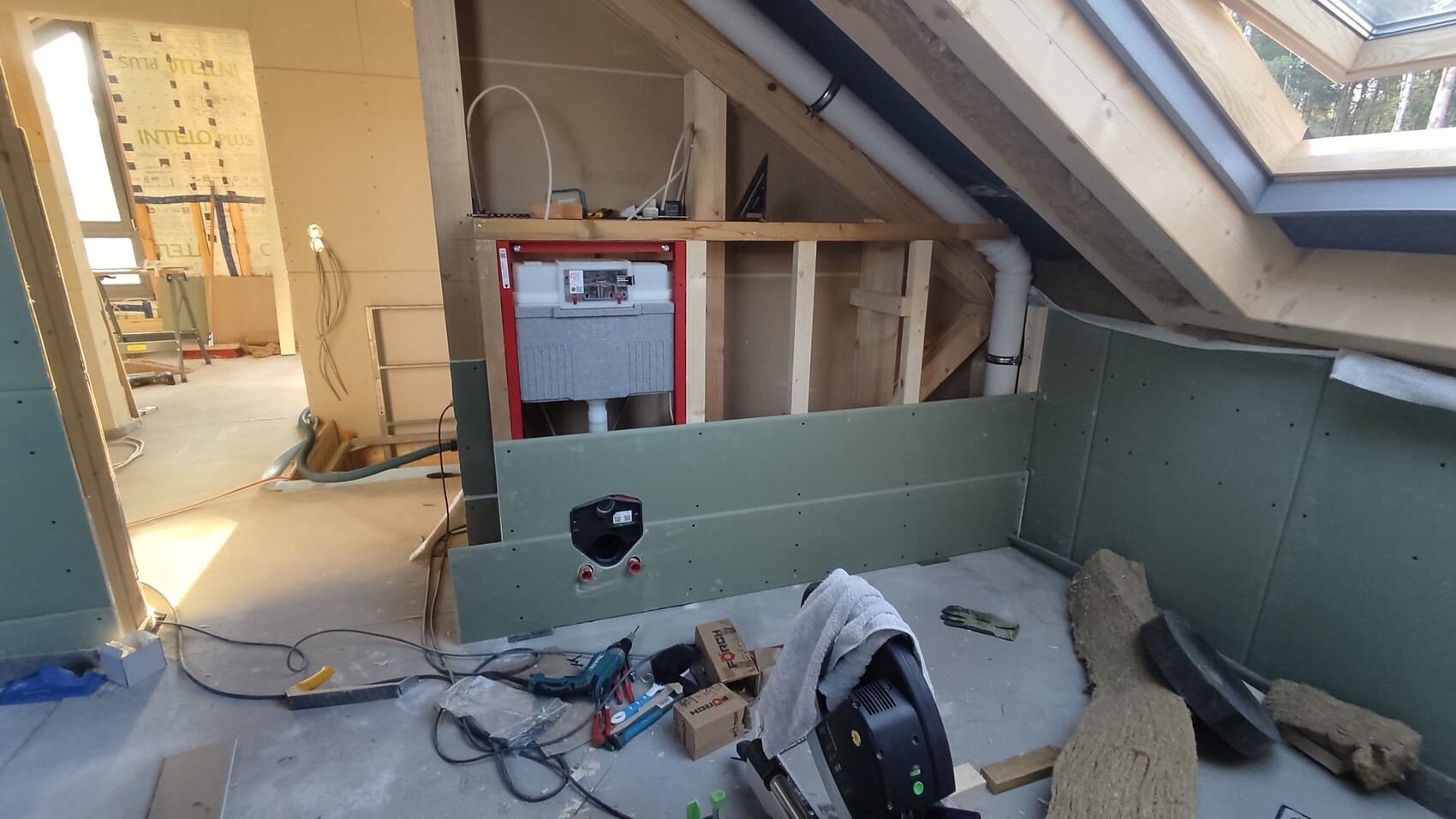

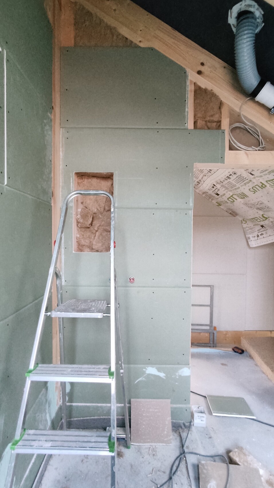

Projekt c) ist das Bad oben. Wir hatten am Sonntag Hilfe und haben da dann einiges geschafft.
Aber erstmal mussten wir wieder Versäumnisse / Vermessungen von unseren Sanis ausbügeln und einige weitere Hölzer in die Gefache bauen, damit später auch alles befestigt werden kann. Woran mensch alles denken muss...
Dann weiter beplanken, die Vorwand für die Toilette bauen. Bei der Wanne konnten wir dann nicht rausfinden, wie hoch der Träger ist und wie hoch wir da die Vorwand bauen müssen. Also nochmal warten, bis wir mit dem Sanitär telefonieren konnten. Der hat uns dann das Zeug einfach gleich geschickt. Er meinte er hat teilweise drei unterschiedliche Angaben zu den Größen von den Herstellern und am sichersten wäre es, das selbst zu messen an dem realen Objekt. Okay.
Ausgangslage
Dusche
Dusche und Waschbecken
Wannebereich
und Toilette
Zwischenstände
Toilette
Dusche
Waschbecken und Duschbereich
Endzustand
Wannenträger zum Raumgefühl mal reingestellt, für mich mit meinem bisherigen Mini Bad super geräumig ;D
Dusche und Waschbecken, fertig beplankt, teilweise Q1 gespachtelt.
Toilette auch soweit erstmal fertig.
Ich HASSE Trockenbau und kann es nicht erwarten endlich mit Holz weiter zu machen.
Wir müssen offensichtlich das Bad bis Anfang Oktober fertig bekommen. Ich hoffe also das wir das an den nächsten beiden Wochenenden schaffen.
