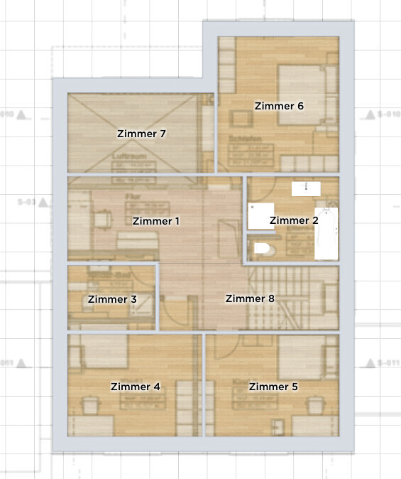

house4family schrieb:
Uns stellt sich zum derzeitigen Zeitpunkt die Frage ob wir etwas nicht mit Bedacht haben oder ob es noch Verbesserungsvorschläge gibt.
Realisierbarkeit der Deckenkonstruktion im Wohn- und Essbereich mit den darüber liegenden Wänden im OG (Frage an die Statiker)
Die beiden Fragen gehen in einen über. Ich bin zwar kein Statiker, dennoch fallen auf den zweiten Blick die vielen Versätze auf, die die Statik nicht gerade einfach macht, noch dazu eben auch nicht förderlich sind: so gibt es im Flur zwei sichtbare Versatze, die den ü7 Meter langen Flur trichtern. Links an der Garderobenschrankecke zur Treppenecke, da fehlt die gerade Linie, um dort gut einen Deckenaufleger zu realisieren, dann folgend der Treppe, die den Flur letztendlich auf 150 schmälert.
Bei einem einfachen Giebelhaus braucht es aus meiner Sicht eine tragende Wand, die planparallel zum First geht. Die hast Du auch eingezeichnet und scheint links des Flures zu sein. Als Deckenaufleger dient auch die planvertikale Wand bei der Ausbuchtung des Wohnzimmers. Nur stehen diese beiden Wände nicht miteinander, sondern versetzt zueinander, sodass sie nicht als Aufleger dienen können.
Die Lage des Schornstein tut sein übriges, sodass irgendwie hier nichts tragend sein kann.
Als Lösung könnte hier sein, wenn man die kleine Außenwand des WZ in Linie der Flurwand schiebt. Im OG zieht sich das gleiche Problem durch.
Dann fällt auf, dass Du der Eingangstür keine Wand gewidmet hast. Wenn sie denn da ist, dann wird der Eingangsbereich entweder schmaler oder die Tür zum WC passt nicht mehr.
TK könnte zu klein sein. Man braucht ca. 1 x 1 Meter für WW-Speicher. Das hätte gerade mal hinten Platz. Da kommt dann seitlich auch nicht mehr dazu, da der Klempner ja auch mal dran hantieren muss. Wer eine kleinere Konstruktion, gerade mit der neuen Technik hat, so nenne es mir für spätere Diskussionen 🙂
Gerade gefunden:
Haustechnikraum für Heizungsanlage, Wärmepumpe mit Warmwasserspeicher, Photovoltaikanlage mit Batteriespeicher und Lüftungsanlage mit Wärmerückgewinnung
Das klappt dann nicht in dem Raum.
Wenn man so groß plant, würde ich auch eine verdeckte Garderobe im Eingangsbereich einplanen. Der 150 breite schrank nimmt ja doch nur einen Bruchteil von vier Personen auf. Insofern (@kati1337) werden auch hier Garderobenhaken und schuhschränke die Wände schmücken, die den Flur dann doch jegliche Geräumigkeit nehmen.
Dass man Hauswirtschaftsraum, Speis und TK trennt, mag sehr sinnvoll sein. Ob ein Wäscheabwurf im Elternbad richtig aufgehoben ist, mag man diskutieren können - schliesslich räumt man ab einem gewissen Alter den Kindern nichts mehr hinterher. Und da macht dann der Schacht im Elternbad keine Freude mehr, wenn die Kids durch Schlafzimmer durch müssen, um ihre Wäsche entledigen zu können. Ich würde da eher an einen im OG liegenden Hauswirtschaftsraum denken, wenn man auf großer Fläche baut.
Ich persönlich kritisiere es immer wieder, dass man den Chillraum als Durchgangszimmer nimmt. Also auch hier.
OG sieht mir so ziemlich nach Tetris aus: da wurden die Wände verschoben, dass überall Ecken und Kanten entstehen.
Sicherlich könnte es in etwas auch so aussehen mit weniger Ecken. Dann könnte man zur Not das Treppenhaus als Elternzone theroretisch noch abtrennen, wenn das Klavier auf die Dauer zu laut ist, ohne wieder einen Versatz zu erwirken.

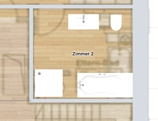

Das Bad mit den 9qm könnte in Theorie reichen, aber man sieht bei einem Waschtisch von 50er Tiefe und einer Wanne von 180cm, dass der Bewegungsradius sehr eingeschränkt ist. Die Dusche mit 90 x 90 (ohne Firlefanz wie Abtrennung oder Fliesen) ist schon fast ein Witz bei einer Hausgröße ü200qm. Der Toi habe ich den nötigen Platz verschafft. Ich denke, dass man mit einer konservativen Einrichtung mehr gewinnt. Bei 2 Personen erübrigt sich auch eine Schamwand, man kann ja miteinander sprechen 🙂
Grundriss Zimmer 2: Badewanne unten rechts, Waschbecken oben Mitte, Toilette oben rechts.
(Wanne: 80 x 180, Dusche 90 x 90)
Aber da Änderungen durch den Technikraum und einer mittigen tragenden Wand sehr viel Wandelungen mit sich führt, werden die Karten teilweise eh neu gemischt.
Zu den Kinderzimmer, die Arbeits-, Schlaf- und Wohnraum für Kinder in Einem sind und somit die hellste Stelle des Hauses abbekommen sollten, wurde, glaube ich, schon von @Myrna_Loy erwähnt?! Ansonsten kann man das auch über Google erfahren. Schlafzimmer im Süden oder SW ist generell recht sinnfrei, wenn nicht kontraproduktiv.
Ich glaube nicht, dass Du ü50cm an Außenwänden brauchst!

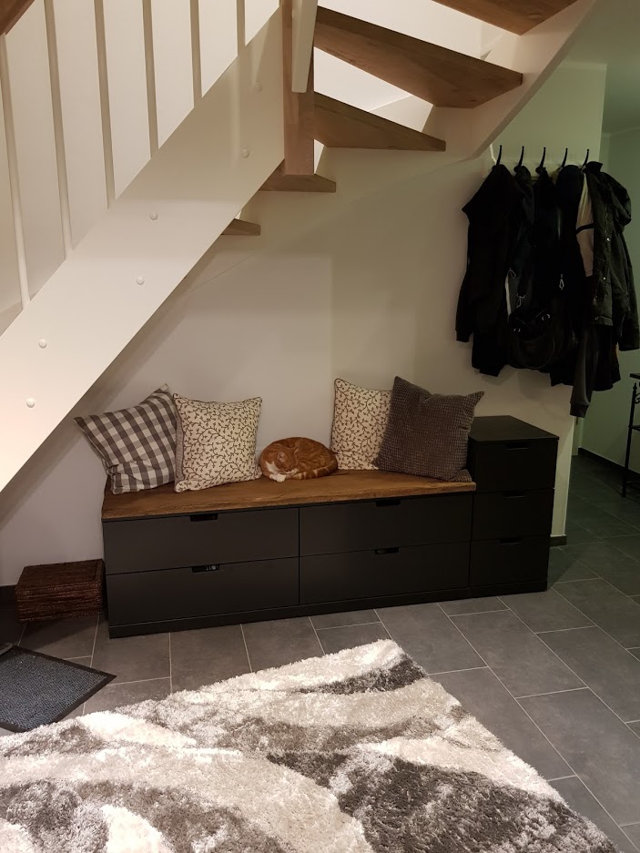

Wir haben das G164 von T&M ein bisschen umplanen lassen.
Das Büro im EG musste rein und noch paar Kleinigkeiten. Die Garderobe ist da mitten im Flur, nicht sehr geschickt. Bei uns ist sie unter der Treppe gelandet. Der Plan war anfangs: Wir hängen da immer nur unsere 3 Jacken auf die wir gerade benutzen. Wie gut das funktioniert hat? Naja... 🤨
Unter der Treppe: Sitzbank mit Kissen, schlafende Katze, Garderobe mit Jacken, schwarze Kommode.

house4family
06.01.22 20:15
@ypg, Respekt! Vielen Dank für diese fundierte und tiefe Auseinandersetzung mit dem Entwurf!
Toll sind insbesondere deine Verbesserungsvorschlage.
Die knirschenden Bereiche hast du gut lokalisiert, jetzt muss ich nur gucken ob ich sie auch heilen kann...
weit entfernten anderen Plattform wurde (vor)gestern auch ein Haus/Grundriss erfragt: „wie findet Ihr das?“
Kannst du mir einmal den Link schicken, gern auch über pm falls das hier nicht so angesagt ist...
werden auch hier Garderobenhaken und Schuhschränke die Wände schmücken, die den Flur dann doch jegliche Geräumigkeit nehmen.
Oh ja, die Garderobe hätte ich auch gerne besser integriert. Ideal wäre dafür aus meiner Sicht eine interne Verbindung zwischen Garage und Hausflur gewesen. Dabei wäre gleichzeitig genug Verstaufläche entstanden. Leider ist das aus Platzgründen nichts geworden.
Der aktuelle Entwurf bietet immerhin die Möglichkeit den Platz unterhalb des zweiten Treppenlaufes zu nutzen. Hier sehe ich eine ausreichend Platz für eine große Schuhsammlung und vielleicht noch ein paar Jacken, die gerade keine Jahreszeit haben.
Meinst du das obere Arbeitszimmer, das offen in den Flur integriert ist? Das wäre leicht (auch später) abtrennbar.
Wahrscheinlich zu viel. Ich warte die Gebäudeenergiegesetz - Berechnung einmal ab und freue mich dann lieber über jeden Zentimeter, als dass darüber später der Entwurf zerschießt.
