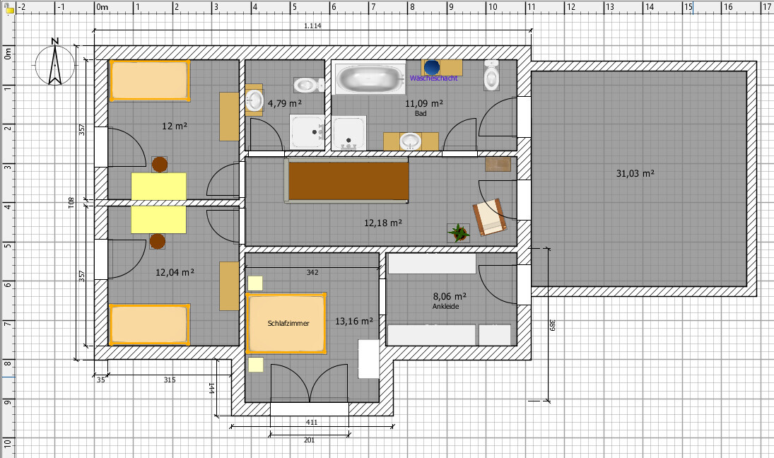

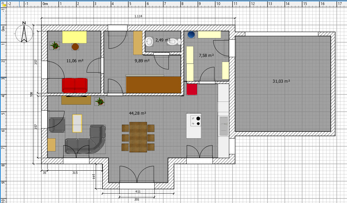

gerne würden wir von eurem Erfahrungsschatz profitieren und es würde uns freuen, wenn ihr unseren Grundrissentwurf kritisch hinterfragt. Anbei sind die Bilder.
Wir haben vor kurzem ein Grundstück gefunden und haben angefangen zu planen. Von der Hausform und Gestaltung her habe ich mich in ein Haus von Kitzlinger verliebt (Referenzhaus Erkenbrechtsweiler). Dieses Cape Cod in Sandelholz- bzw. Chappucino-Farbe sieht einfach toll aus, finde ich und harmoniert super mit weiß. Mit einem Freeware-Programm habe ich die Außenmaße kopiert und die Innenwände sowie Treppe ganz nach unserem Geschmack neu angeordnet. Es ist also nur der Entwurf eines Laien. Habe aber natürlich soweit es geht von anderen Grundrissen kopiert.
Die Ideen dahinter:
- Uns gefällt eine gerade Treppe besser auch wenn sie viel Platz kostet. Ist aber kein Must Have.
- Das Büro/Gästezimmer (Nordwesten) sollte im EG liegen, da meine Frau es beruflich braucht und gerne auch mal Unterlagen ins Wohnzimmer mitnimmt.
- Die Idee mit der abtrennbaren Küche: Offene Küche ist toll. Wir hätten aber gerne die Möglichkeit, diese zu schließen. Wenn man genau hinschaut, habe ich bei der Wand zwischen Speisekammer und Küche eine Lücke gelassen. Dort könnte man eine dünne leichte Trennwand als Schiebe-Element einbauen, mit der man die Küche komplett vom Wohnzimmer abtrennen könnte. Ich weiß, das wären 4 Meter. So eine lange Schiebetür ist ne Sonderanfertigung und die Frage ist, ob man das überhaupt bauen kann.
Weiteres:
- KFW 55
- Massiv-Haus mit Ziegelsteinen (dann stimmen wahrscheinlich die Wandstärken im Grundriss nicht)
- Luftwasser-Wärmepumpe mit Fußbodenheizung
Viele Grüße

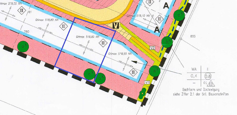

Mal eine kurze erste Einschätzung: Ist das Grundstück schon gekauft? Der Bebauungsplan sieht mir nach ll-geschossigem Bauen aus, das Haus nicht.
Mit seiner Länge plus Garage - könnte bei einem Grundstück schmaler als 20 Meter knapp werden.
Wohnzimmermasze passen nicht mit den Fotos überein. Auf dem Foto ist das WZ mind. 5 Meter breit.
Das Haus gefällt mir gut, davon mal abgesehen
Die Treppe ist zu kurz geplant. Wie lang sie sein muss, ist auch oben angepinnt.
Die Insel finde ich zu kurz.
Da fällt einem natürlich sofort auf, dass Du keine realen Möbel eingezeichnet hast, zumindest sind sie knapp bemessen: 50er Schränke, 160er Bett, welches etwas kurz geraten ist
Den Effekt in der Gaube werdet ihr mit Eurem Doppelbett wohl leider nicht erreichen.
Flur so groß wie Kinderzimmer finde ich unverhältnismäßig.
Teure Hausnummer - wie viel soll das Häuschen kosten?
Gruß, Yvonne

4Motion schrieb:
Von der Hausform und Gestaltung her habe ich mich in ein Haus von Kitzlinger verliebt (Referenzhaus Erkenbrechtsweiler). [...] habe ich die Außenmaße kopiert und die Innenwände sowie Treppe ganz nach unserem Geschmack neu angeordnet.
Nun ja, machen Laienplanern hilft das wohl dabei, ein äußerlich wohlgegliedertes Haus hinzubekommen, anstatt das nach dem Zusammenfügen der Räume ein siebzehnwinkliger Grundriss entsteht
Dennoch würde ich einen Grundriss eher aus den Bedürfnissen entwickeln, denn aus dem Äußeren rückwärts (was auch Fortgeschrittene nicht immer schaffen würden, aber die arbeiten meist vorwärts).
Dafür bist Du Experte in "Dir und Deiner Familie", und die Bedürfnisse dieser Personen wirst Du besser "kopieren" als bestehende Häuser. Aber für die Vorgehensweise ist das Ergebnis ganz respektabel.
Die Wandstärke von 35 cm für die Außenwand in Deinen Plänen ist von den 36,5 cm in der Realität ja nicht so weit weg. Bedeutet "Massivhaus mit Ziegelsteinen" das, was ich befürchte ?
Für verschiedene Bauweisen gibt es durchaus auch vernünftige Gründe, aber auch jede Menge "Mythen in Tüten". "Massiv" wird immer wieder gern romantisch mit höherer Solidität und Wertbeständigkeit assoziiert, wobei der Umkehrschluss meist auf "üble Nachrede" über andere Bauweisen zurückgeht. Und der Ziegelstein ist auch oft ein romantisch verklärter Nährwertkönig unter den Stoffen, aus denen man Häuser backen kann.
Ein Stein ist ein Stein. Ja, Unterschiede gibt es - aber sie werden den sie umrankenden Engelsgesängen bzw. Haßpredigten nicht gerecht. Wenn man einen kompetenten Bauunternehmer gefunden hat, sollte man ihn nicht an der Gretchenfrage "prüfen" wollen. Wenn der passende Verarbeiter mit X erfahrener ist, sollte man ihn nicht mit Y bauen lassen.

Den Fragenkatalog versuche ich am Ende zu beantworten. Nun erst mal zu den direkten Fragen:
@Yvonne:
Das Grundstück ist noch nicht gekauft. Es ist ca. 21m breit. 600 qm groß. Aber stimmt, mit der Doppelgarage wird ziemlich breit.
Woran machst du fest, dass das WZ mehr als 5m breit ist auf dem Bild? Ich war der Meinung, es müsste passen.
Stimmt, die Treppe ist wahrscheinlich zu kurz. Mh, das ist nun schwierig.
Die Möbel habe ich blauäugig direkt vom Programm übernommen. Hier war ich ungenau.
Was schätzt ihr denn, dass so etwas kosten darf?

Bebauungsplan/Einschränkungen:
Größe des Grundstücks: 600qm
Hang: Ja, südlich abfallend. Soll eben aufgeschüttet werden wie die Nachbarhäuser.
Grundflächenzahl: siehe Anhang
Geschossflächenzahl: siehe Anhang
Baufenster, Baulinie und -grenze: siehe Anhang
Randbebauung: siehe Anhang
Anzahl Stellplatz: für 2 Autos
Geschossigkeit: 2 möglich
Dachform: Am liebsten Satteldach mit Gaube
Stilrichtung: Landhaus
Ausrichtung: Süden, leicht westlich
Maximale Höhen/Begrenzungen: Gesamthöhe maximal 518,80
weitere Vorgaben: nicht bekannt
