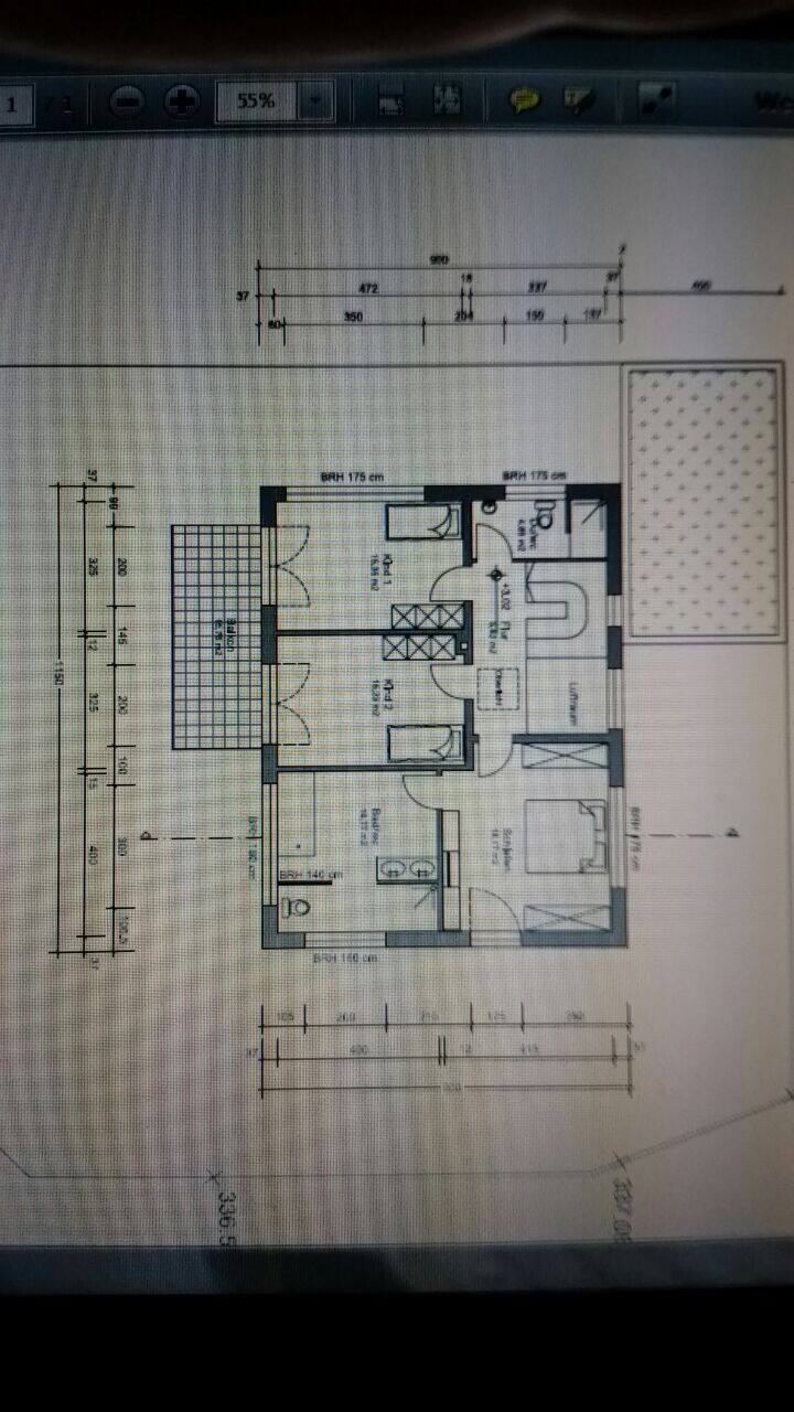

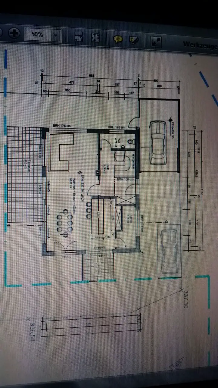

nachdem unser Grundriss nun endlich
ausgereift ist und wir inzwischen vor lauter Bäumen den Wald nicht mehr sehen möchten wir nun auch mal die Meinung anderer hören.
Wir finden den Grundriss eigentlich gut, was haltet ihr davon?
Grundstücksgröße: 4,2 ar
Anzahl Stellplatz: Garage,2 Stellplätze
Dachform; Flachdach
Stilrichtung: modern
Schlafgaste pro Jahr: keine
offene Bauweise
Kochinsel:ja
Kamin:ja
Kinder: 2 Studenten nur noch am Wochenende zu Hause
die Planung stammt von unserem Architekten.
Wir sind schon etwas älter. ..45 und 47 Jahre und sind dankbar über jede konstruktive Kritik..

Sieht auf den ersten Blick nicht so schlecht aus... allerdings kann ich nicht alles erkennen (Maße, Größen etc.)
Ich nehm an, das ganze hat nen Keller? Hauswirtschaftsraum fehlt nämlich irgendwie. Nutzung der Speis im hinteren Teil könnte auch etwas schwierig sein. Wo wird der Staubsauger und co verstaut?
Das Bad OG hat nur Fenster mit Brüstungshöhe 1,6 ? Bzw. die anderen Bäder 1,75 m. Kann man die öffnen?
Wenn man überkritisch ist könnte man sagen, dass das sofa etwas unkommunikativ die Wand anschaut ;-) Ausblicke rundrum sind keine malerischen vorhanden?

Grundrissplan eines Hauses mit Terrasse und Garage
Grundriss eines oberen Stockwerks mit Schlafzimmern, Kinderzimmern und Balkon

Ich finde die Elternschlafzimmer-Situation unglücklich. Das Bett zwischen den hohen Schränken rechts und links.
Ich würde wohl den Luftraum an der Treppe verkleinern bzw. streichen, die Schlafzimmerwand weiter nach planlinks setzen und denn erst die Schränke und dann eine Abtrennung zum Bett hin zu setzen. Wenn Luftraum ganz weg ist, paßt da auch noch eine schmale Kammer für einen Extra-Staubsauger, Wäschsammler usw.
Das große Bad gefällt mir auch nicht 100%. Nur Fenster mit Brüstungshöhe 160 cm empfinde ich ein wenig bunkerhaft. Da würde ich nochmal überlegen, wie man das anders gestalten kann.
Genauso im Wohnbereich .. Brüstungshöhe 175 cm.
Die Nische für die hochschränke in der Küche würde ich auf ca. 245 cm erweitern, also für 4x60 cm. Dann paßt da auch eine hochgestellte Spülmaschine, Kühlschrank und z. B. noch 2 Hochschränke mit Heißgeräten jeweils in Idealhöhe, darunter Stauraum. Die Tiefe der Speisekammer dahinter müßte ca. 130 cm sein, das sollte ausreichen.

26.07.15 03:24
*unterschreib*

26.07.15 10:40
Danke schonmal für die schnellen Antworten
Die Schlafzimmersituation ist nur vorübergehend, denn die Tochter ist nächstes Jahr mit dem Studium fertig und wird ausziehen, dann wird das Kinderzimmer Ankleide.Wir haben geplant einen Durchbruch Bad Kinderzimmer, das wird bereits beim Bau schon vorbereitet.
Die Brüstungshöhe der Lichtbänder sind vom Rohfussboden angegeben, da die lichte Raumhöhe vom Fertigfußboden 2,70 m beträgt würden die Lichtbänder 90 cm Breite haben, ist das zu wenig Licht?
Die Idee mit der Nischenverbreiterung der Küche werde ich gerne übernehmen.
Der offene Wohn-Essbereich gefällt uns gut und die Geruchsbelästigung stört uns nicht, da wir auch schon 10 jahre in unserem jetzigen Haus so wohnen.
