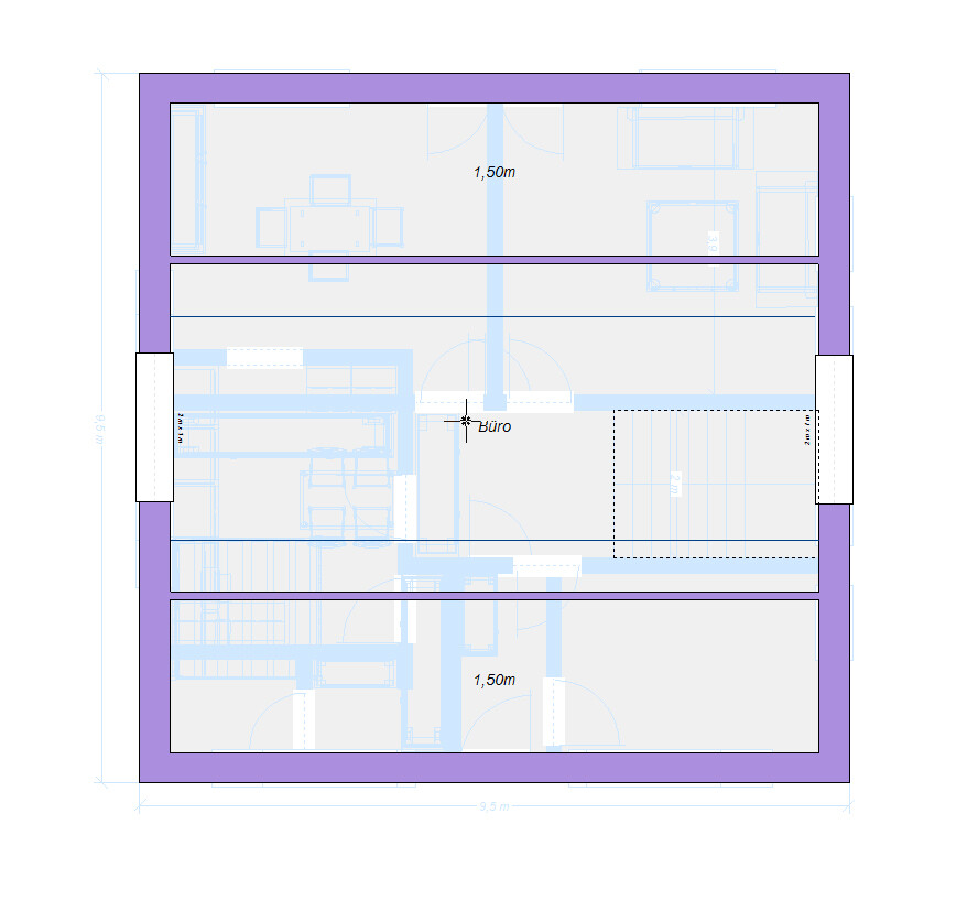

...die Treppe bis ins DG führen und dort ein kleines Büro einrichten. Das DG könnte in Eigenleistung ausgebaut werden, um das Budget geringer zu halten. Unter der Treppe im EG könnte zusätzlicher Stauraum entstehen.
Das Dach als AusbauOption in EL für das Büro fände ich auch gut.
Hier mal die 35°-Variante bei 1,50m abgekoffert:
Grundriss eines Bürogebäudes mit mehreren Räumen, zentraler Gang, Beschriftung Büro.

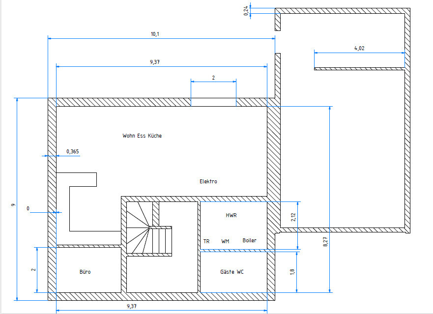

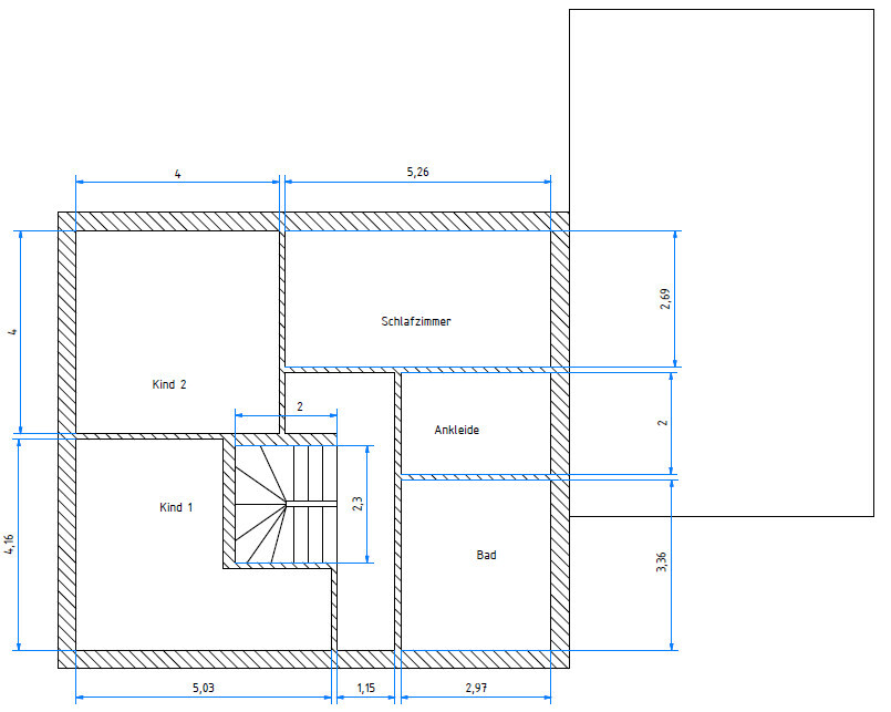

Ich habe einen besseren Grundriss gefunden. Voraussetzung die Treppe geht mit 2x2 Meter
Grundriss eines Obergeschosses: Schlafzimmer, Ankleide, Bad, zwei Kinderzimmer und Treppenhaus.
Grundriss eines Hauses: Wohn/Essküche, Büro, Gäste-WC, HWR, Treppe, Boiler, Technikraum.
11ant26.11.19 18:44
kaho674 schrieb:
Ich hatte letztens einen Grundriss mit 950x950 gesehen, der mir ganz gut gefiel.
Das ist ja endlich mal etwas vernünftiges: die allermeisten Anstattvillen Modell Kantenlänge 950 scheuen flächenangemessene Treppenformen ja wie der Teufel das Weihwasser.
kaho674 schrieb:
Ein Büro gibt es da allerdings auch nicht
Ein Büro gibt es da nie - sondern lediglich einen Flächenrest, der relativ häufig "Büro" oder "Gast" genannt wird. Bismarck soll gesagt haben, es sei gut, daß die Leute nicht so genau wüßten, wie Würste und Gesetze gemacht würden - das läßt sich auf Stadtvillengrundrisse durchaus ebenso beziehen: 1. man nimmt eine Fläche (90 qm) und zieht die Wurzel > 2. man erhält die Kantenlänge (950) > 3. dann legt man planoben die Gartenseite an, an die man das Wohnzimmer orientiert, und planunten die Straßenseite > 4. nun stellt man - weil der gemeine Ballermanntourist Ästhetik mit Symmetrie gleich setzt - eine einläufige gerade Treppe in die Mitte > 5. den Flächenrest nennt man wahlweise Büro oder Gästezimmer > 6. man stellt das Modell in einer "3D" Zeichnung auf eine unendliche Wiese, und ein beliebtes Firmenwagenmodell daneben; weitere Deko ist eine hübsche junge Gattin, die den stolzen Bauherren anhimmelt. FERTIG !
Du brauchst m.E. für Dein Vorgehensmodell nicht nur den Grundriss. Mir scheint, Du stellst es Dir so vor, daß Du mit einem irgendwo aus dem Internet gemopsten Grundriss einen Rohbau-GU suchst, den Du diesen Grundriss an den Bauantrag tackern läßt. Das funktioniert aber so nicht, denn für einen Bau mit weitgehendst vermiedenen Komplikationen sind der Bauunternehmer und ein von ihm schon zigmal hingestellter Entwurf ein Bundle, das sich nicht so einfach Aufdröseln läßt. Zu Deinem Motto "der Entwurf darf nichts kosten" gehört also, erst die Auswahl zu treffen - und zwar aus meiner Sicht am empfehlenswertesten zwischen maximal einer Handvoll Massivbauer aus Deinem oder einem angrenzenden Landkreis.
Dass Dein Wohnbereich so ganzjährig kaum Sonne sieht, ist Dir bewusst? Bei Nordostausrichtung kann man manchmal noch einen Hauch der im Osten aufgehenden Sonne mitkriegen, was aber nicht geht, wenn dort eine Garage zwischen steht.
Ich würde, wenn die Garage dort stehen bleibt (aber auch dann, wenn man sie versetzen könnte), den Grundriss zumindest einmal um 90 Grad entgegen dem Uhrzeigersinn drehen, so dass die Haustür neben dem Garagentor landet. Dann haben auch beide Kinderzimmer mehr Sonne. Die wohnen da drin und brauchen Tageslicht. Kinderzimmer mit Nordausrichtung sollte man vermeiden, wenn es irgendwie geht.
Auch durch die Küche käme dann mit Südwestfenstern viel mehr Tageslicht.
Wenn es möglich wäre - ich kenne die Bebauung und Ansicht der Nachbargrundstücke nicht - würde ich das EG sogar um 180 Grad Richtung Sonne drehen, was dann aber eine Umplanung der Eingangssituation und damit mindestens auch der daran angrenzenden Räume zur Folge hätte.

Ich bin ja schon darauf eingegangen und habe jetzt einen Entwurf mit gewendelter Treppe gemacht. Dort habe ich auch wie von jemand geschrieben mehr Platz für die Garderobe und Empfang der Gäste.

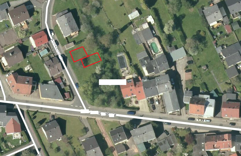

Ich persönlich würde ja meine Wohnräume bevorzugt in Richtung Sonne ausrichten. Nordosten ist da eher ungünstig. Gibt es Gründe dafür, dass Du dies nicht getan hast, bspw. Ausblick oder Einsehbarkeit?
Das Problem mit der Sonnenausrichtung verstehe ich auch. Der Grund warum wir es aktuell so gewählt haben ist weil auf Seite der Garage eine Hauptstraße vorbei führt. Das Haus und die Garage soll den Schall vor dem Garten und den Wohnräumen abschirmen welcher sich dann zwischen Küche und Garage befindet. Wobei wir eine Lüftungsanlage verbauen werden und die Fenster dann eher zu bleiben.

Luftbild eines Wohngebiets mit Kreuzung; zwei rote Rechtecke markieren ein Grundstück.
