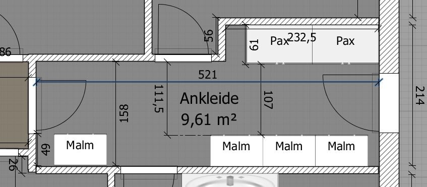

Die Ankleide wird schwer zu möblieren sein, dazu noch ein Fenster, naja.
Hierzu ein Screenshot im Anhang. (Wollte ich eigentlich schon im Beitrag #4 posten ops:
Hier sind die Originalmaße der Möbel eingetragen und man sieht, wie viel Platz bleibt.
Ist das Ausreichend eurer Meinung nach?

16.06.16 16:40
Der "Vorhof" vor dem Hauswirtschaftsraum erklärt sich mir nicht.
Das ist bare Wohnfläche, die hier zur Flurfläche mutiert. Anders herum ist die Ankleide mehr Flur als Raum und die als Verteiler Schlafzimmer und Bad.
Wenn das Elternbereich sein soll, dann wird das Kind wohl auch keine Badzeremonien veranstalten können (im Teenageralter gern auch nachts )
Die Speis ist nicht mehr wert als ein Küchenschrank, die würde ich als erstes streichen.
Im Grunde genommen ist der Grundriss aufgeräumter in einem Standardgrundriss zu finden, hier scheint es, dass ihr alles etwas passender für euch geändert habt, sodass nur noch irgendwelche Nischen und Zugänge existieren. Die Räume haben bei den Türen entweder eine kleine unnütze Verkehrsfläche, oder aber die Türen sind so positioniert, dass keine Möblierung dahinter funktioniert.
Durchgang in der Ankleide RBM von 107 cm funktioniert mit Schränken mit Türen _nicht_!
Auch ohne Türen hat man über den Schrankinhalt kaum Übersicht. Da solltet ihr euch fragen, was euch die Ankleide mehr geben soll als ein Schrank im Schlafzimmer.
