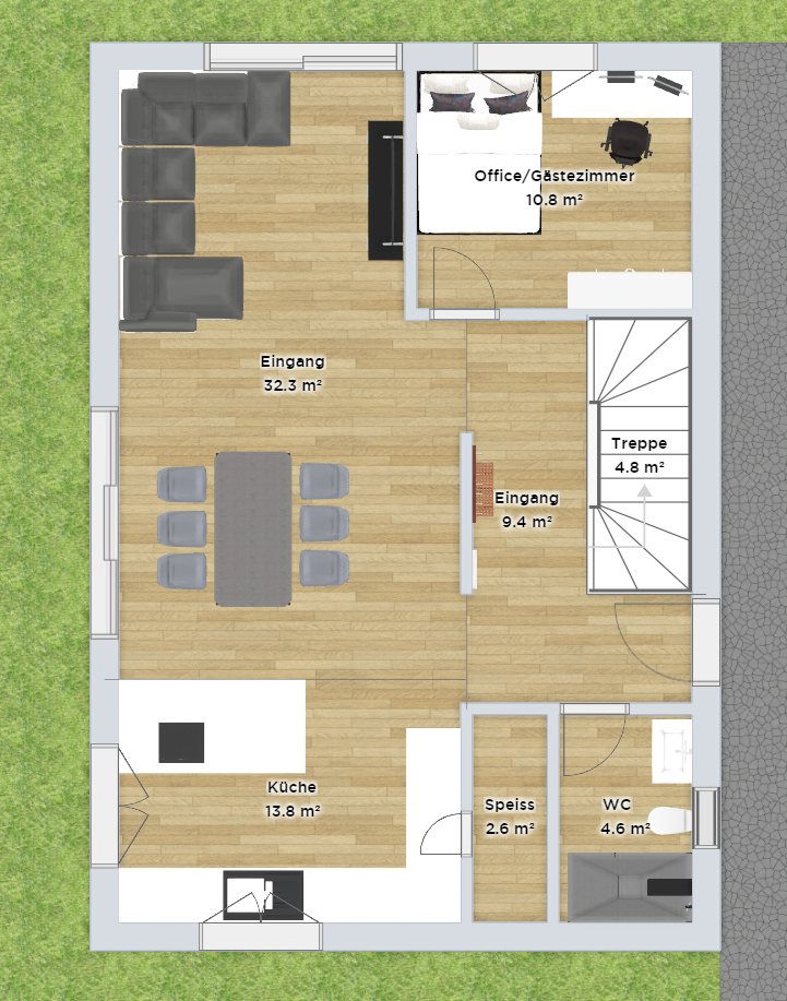

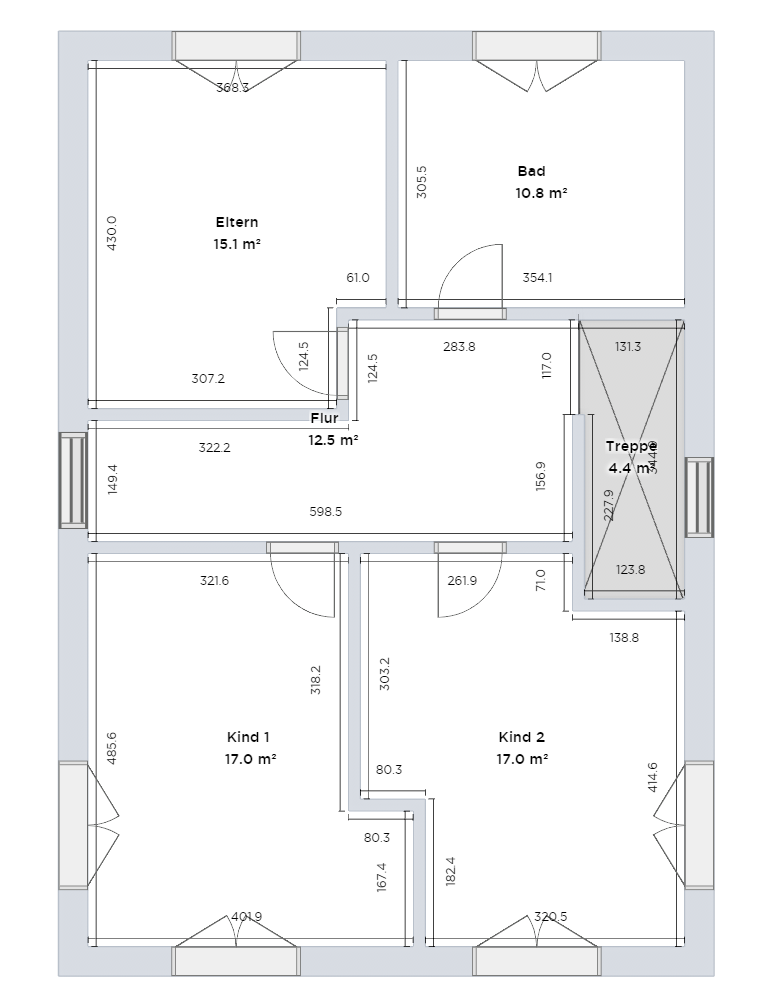

Denke auch, dass "lass mal 20qm pro Stockwerk weniger planen" nur mit komplett neuem Grundriss funktioniert. Insofern, lieber nicht zu doll in den hier rein verlieben ;) Garage würde ich ggf auch einfach erstmal weglassen? Persönlich bin ich weder nen Fan von "T"-Badezimmern noch von Ankleiden, aber das ist ja persönliche Vorliebe (riesig sind die hier eh nicht), ansonsten nimmt wohl Flur und das Gesamtlayout einfach viel Platz weg. Wenn ihr nen neuen Entwurf habt, würde ich wohl auch mal versuchen tatsächlich Maßstabsgetreu Möbel einzuzeichnen (z.B einfach die, die ihr aktuell habt). Beim Allraum hätte mich interessiert, was ihr da vorhabt/ob das praktikabel ist.

Zur Höhe: es ist ein Satteldach geplant: warum nutzt Ihr das nicht? Das wäre ein adäquater Wohnraum für die Schlafräume. Stattdessen plant ihr zwei Geschosse plus Dach. Das ist meiner Meinung nach eine Nummer… also ein Geschoss zu hoch. Also auch zum Keller.
Bei 500000 sehe ich zwei schöne Geschosse, wovon eins im Dach liegt. Ggf fällt dann zusätzlich noch ein Dachboden an, das kann ich in Kürze nicht prüfen.
Wie kann ich mir das vorstellen? Niedrigeren Kniestock und OG + Dach dann zusammenlegen? Schade, dass meine Planungssoftware überhaupt nicht mit Dächern klar kommt, aber das kann ich dem Architekt/Planer natürlich vorschlagen. Hast du noch ein paar Stichworte, wonach ich googeln kann?

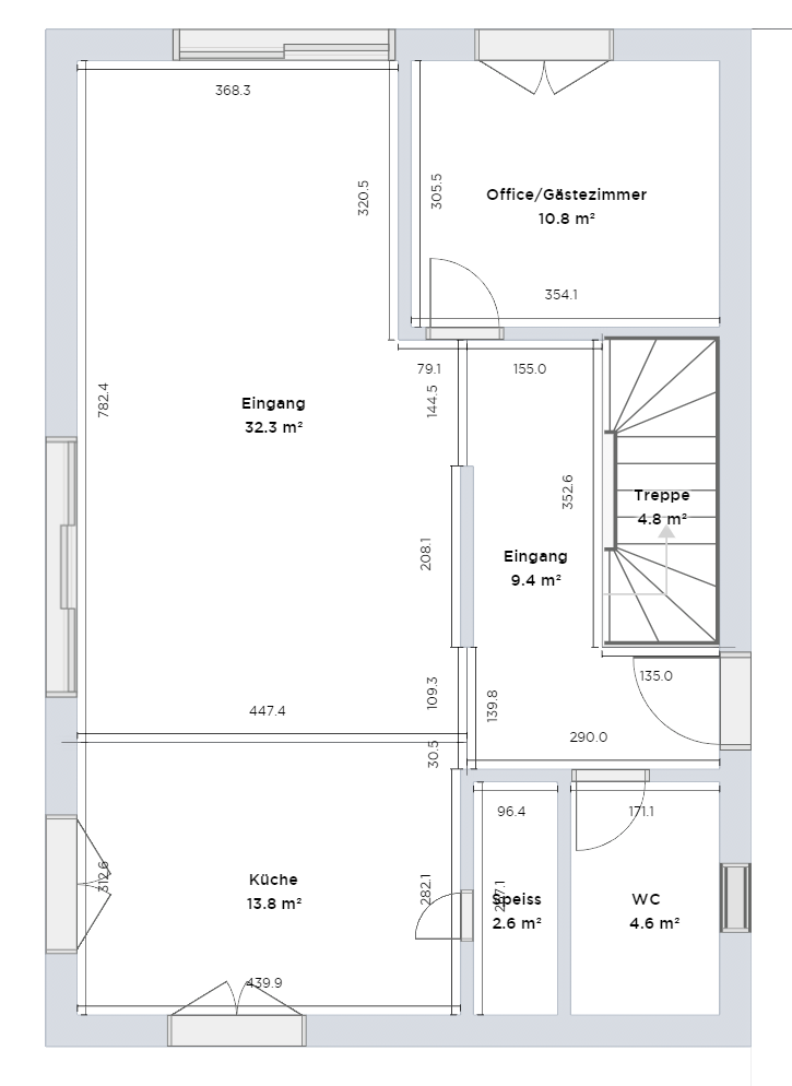

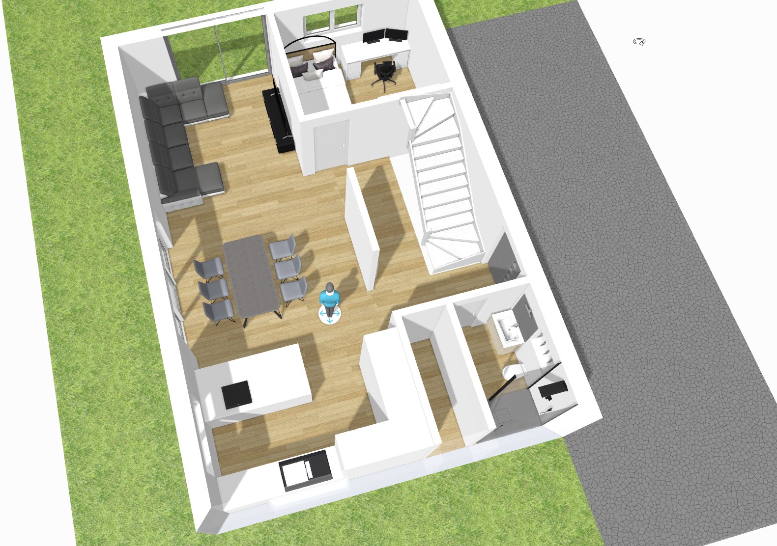

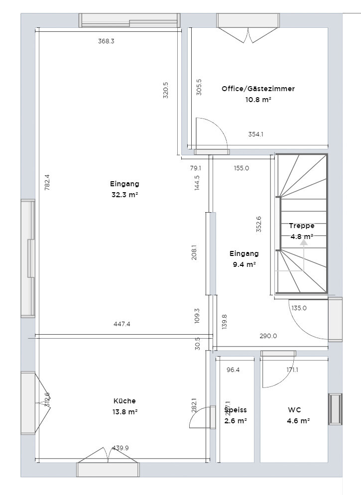

Ich hab mich dann auch nochmal hingesetzt und den Grundriss angepasst, komme jetzt auf 73,5 und 72,4 Quadratmeter also gesamt 146 (ohne Treppe, zählt man die mit?). Falls wir den Keller behalten können gibt es eventuell auch noch die Option das Büro/Gästezimmer dort unterzubringen und das Haus weiter kürzen zu können. Ich bin mit der Raumaufteilung jetzt recht zufrieden, obwohl es tatsächlich gar nicht so viel anders aussieht als vorher. Wollte wie vorgeschlagen radikaler verändern, aber das ist tatsächlich gar nicht so einfach, da ein paar Parameter irgendwie gesetzt sind und der Rest daraus folgt. Weitere Varianten muss ich dann wohl wirklich den Profis überlassen. Der Anschauung halber hab ich das EG zumindest teilweise mit unseren aktuellen Möbeln bestückt, sieht für mich ganz okay aus. Mit der Treppe muss man natürlich nochmal genauer planen, da sind meine Möglichkeiten eingeschränkt. Gemäss der Treppenübersicht @kbt09 sollte es passen. Die Garage kommt natürlich weg, da legen wir auch keinen Wert drauf.
Ansonsten könnten wir wohl auch noch einiges an den Fenstern sparen, dass war mit 50k vom originalen Entwurf nach dem Rohbau der zweitgrösste Posten.
Grundriss eines Hauses mit Räumen: Eltern, Bad, Flur, Treppe, Kind 1 und Kind 2.
Grundriss eines Hauses mit Eingängen, Küche, Büro/Gästezimmer, Treppe, Speise, WC.
3D-Grundriss eines Hauses: Wohnzimmer, Essbereich, Küche, Büro, Treppe, Bad, Garten.
Grundriss eines Hauses: Wohnzimmer, Essbereich, Küche, Büro/Gästezimmer, Treppe, WC, Speisekammer.

haben uns aktuell aber erstmal für die Mittag/Abend-Sonne entschieden, anstatt Morgen/Mittag-Sonne.
Das halbe Jahr über lässt sich die Sonne aber gar nicht auf der planlinken Seite sehen.
