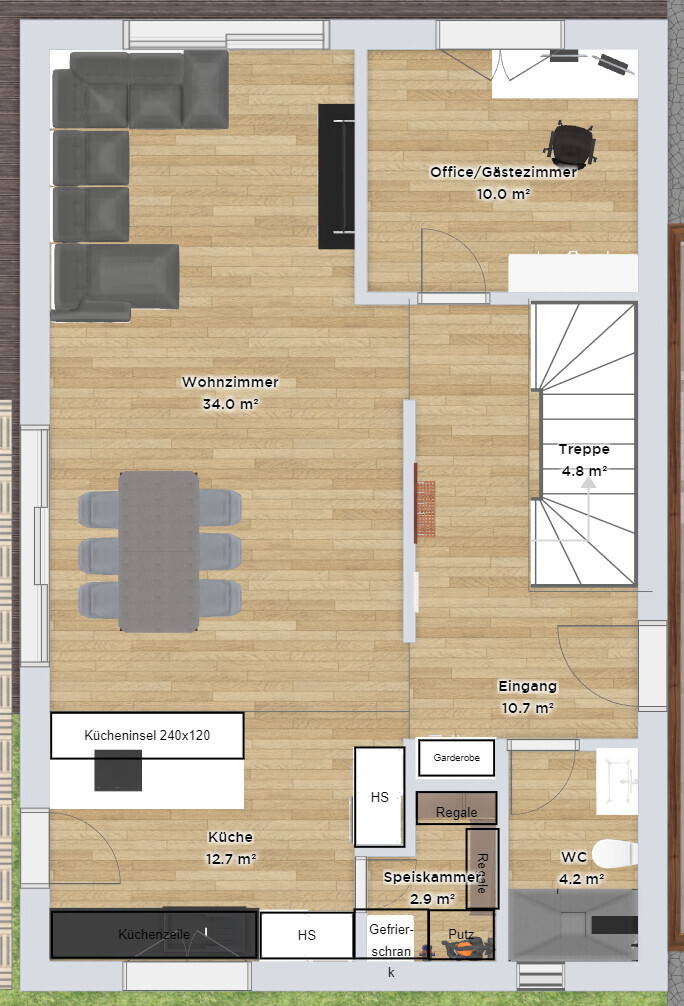

Naja gut, Heizung ist halt jetzt mal so, das Grundstück ist gekauft. Da zahle ich lieber einen Zuschlag auf die Heizkosten, als mir den Stress zu geben, dass Grundstück wieder verkaufen zu müssen und auf den Kosten hängen zu bleiben. Der Kollege hat anscheinend auch schon kalte Füße bekommen, aber es ist manchmal eben kein Wunschkonzert.

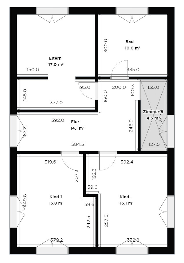

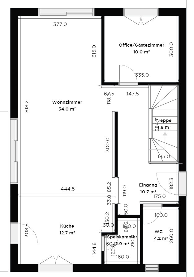

Jetzt mal unabhängig von den Kosten, ist mein Grundriss realistisch, oder gibt es dort grobe Fehler, die so nicht machbar sind oder total blöd wären? Was haben wir noch vergessen/übersehen?
Grundriss eines Hauses: Wohnzimmer, Küche, Speisekammer, WC, Eingang, Treppe, Büro/Gästezimmer.
Grundriss eines Hauses: Flur, Elternzimmer, Bad, zwei Kinderzimmer, Zimmer 6.
Grundriss Erdgeschoss: Wohnzimmer, Küche mit Insel, Büro/Gästezimmer, Eingangsbereich, Treppe, WC.

Ich würde die Speisekammer streichen, Badezimmer anders positionieren und mir Platz für eine Garderobe schaffen.
24.04.23 14:41
Durch die Tür der Speisekammer bekommst du keinen Stand-Alone-TK-Schrank. Die Wand hat innen knapp 130 cm. Das Türloch soll 60 cm sein, das muss ja auch etwas Abstand zur planoberen Wand haben. Ein Türloch von 60 cm wird aber mit Zarge dann einen Durchgang von gut 56 cm haben. Wird das Türloch breiter, dann passt planunten dein TK nicht mehr.
Diese verwinkelte Speisekammer ist daher sehr zu überdenken.
Genauso im Schlafzimmer, Ankleidebereich mit 145 cm ... die Tür wird da nicht so groß. OG ist wohl Vollgeschoss - oder?
Wie soll denn jetzt Garage, Stellplatz etc. sein?
