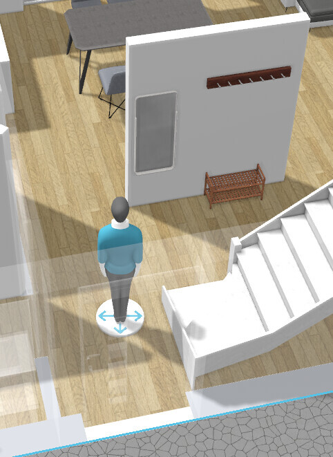

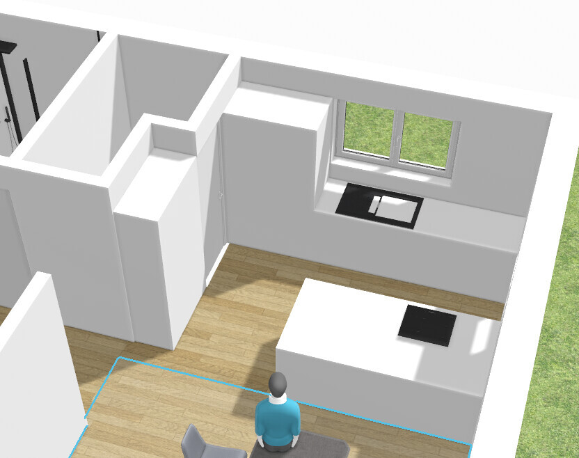

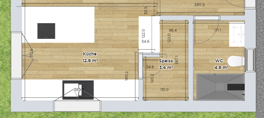

Ich stimme Yvonne zu ... die Garage mit ihren 375x1148 als Innenmaß ist auch in der Position durchaus zu überdenken. Und bei der Größe frage ich mich auch, was soll denn noch alles in den Keller? Ok, Hausanschlussraum, aber sonst?
In der neuen Eigenplanungsvariante fehlt Stauraum im Flur. Eine Speisekammer mit 95 cm Tiefe erlaubt z. B. auch keinen TK-schrank(*) oder so an der langen Seite, sondern nur an der Kopfseite.
'Generelll sollte man auch mal die Lage von Terrasse einplanen und dann prüfen, wie die Zugänge dazu sind.

kbt09 schrieb:
In der neuen Eigenplanungsvariante fehlt Stauraum im Flur. Eine Speisekammer mit 95 cm Tiefe erlaubt z. B. auch keinen TK-Schrank oder so an der langen Seite, sondern nur an der Kopfseite.
Ja, mir fehlen natürlich Erfahrungswerte, wieviel Stauraum man da einplanen sollte, ich hab das wie bei uns aktuell mit Garderobe und Schuhschrank eingezeichnet. Theoretisch könnte man die Wand auch noch weiter Richtung All-Raum ziehen und mehr Platz schaffen, die Rückseite war aber auch als Stauraum für Wohnzimmer angedacht:
3D-Layout: Person von oben vor Trennwand mit Fenster, Garderobe, Sitzbank und Treppe.
Richtigerweise war die Speisekammer so geplant, also integriert in die Küchenfront, da sollte eine Kühltruhe an der Süd-Seite platz finden. Und notfalls könnte man das Bad noch schieben:
3D-Küche mit Spüle unter Fenster, Kochfeld auf Insel; Person im Wohnbereich.
Grundriss eines Hauses mit Küche, Speis und WC als detaillierte Raumaufteilung
