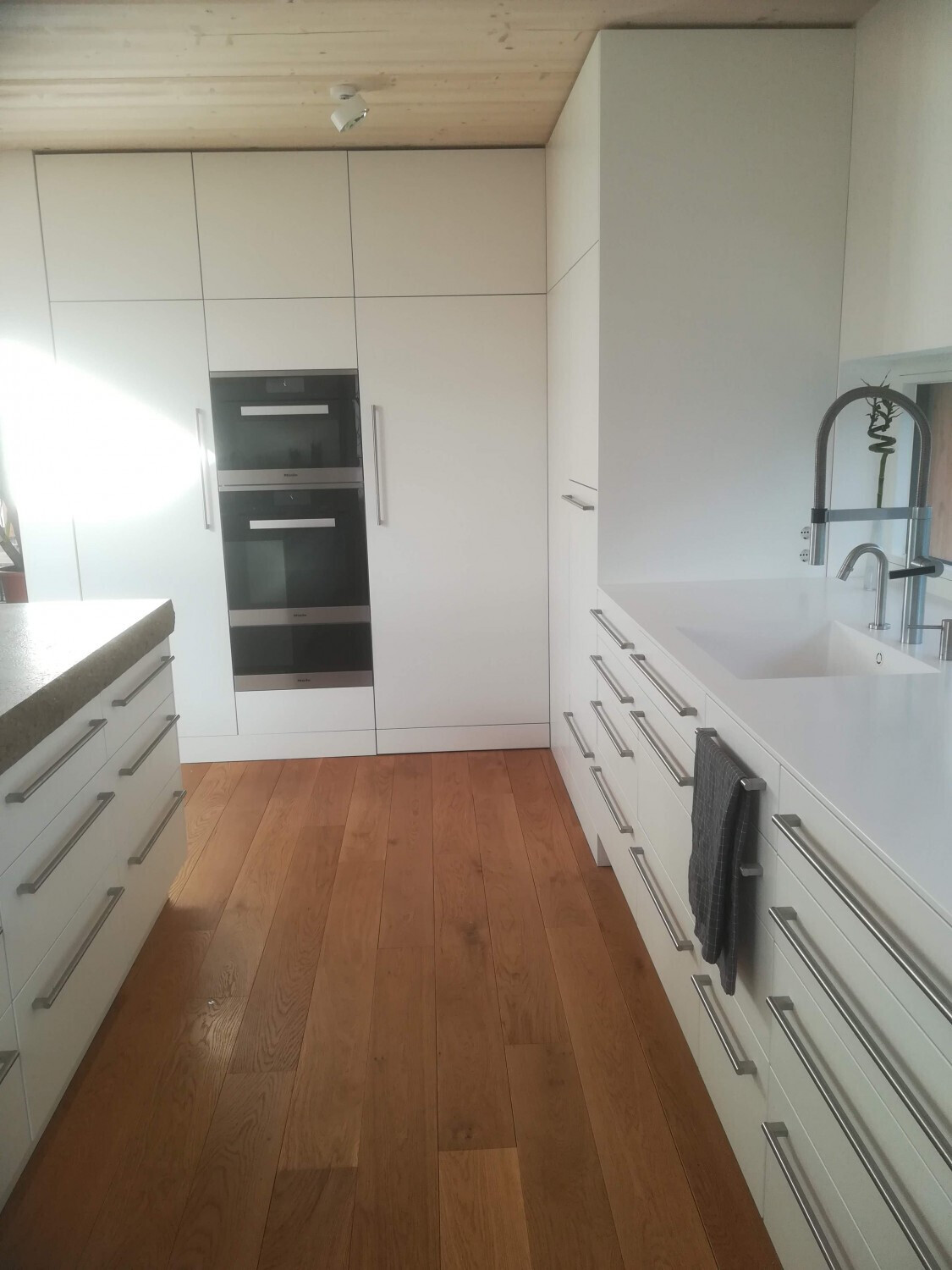

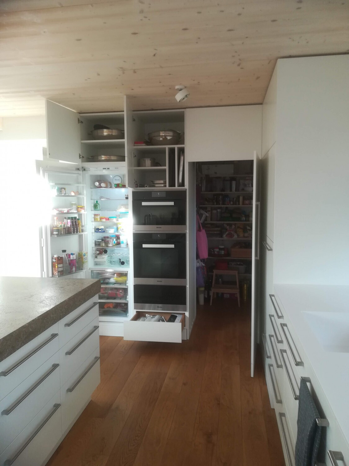

Super, danke für die Hinweise (auch an @kbt09). Ich würde vorschlagen, dass es unter den Umständen vermutlich das beste wäre, die Wand der Ankleide einfach wegzulassen und uns nicht künstlich dadurch einengen? Dann ist das ganze einfach offen und wir haben auch keine Probleme mit "nur" 3m Bettseite.
Bei der Speisekammer war die Inspiration eine aus einem Thread hier, bei welcher die Speisekammer bzw der Eingang in die Küchenfront integriert ist,. Nachdem ich mir die Bilder nochmal angeschaut habe glaube ich, dass die Zwischenwände überhaupt gar nicht nötig sind und wir einfach nur raumhohe hochschränke(*) brauchen. Also mein Fehler, hab das nicht sauber abgebildet:
Moderne Küche mit offenen Vorratskammern, Einbau-Backöfen, Kühlschrank und Holzboden.
Moderne Küche mit weißen Fronten, Doppel-Backöfen, Spüle, Holzboden und Handtuch.
Ansonsten kann man die Speiskammer natürlich auch entfernen und die Küche selbst vergrößern. Ich vermute allerdings mal es wäre kostengünstiger, wenn wir keine extra Küchenfronten/Hochschränke bräuchten.
