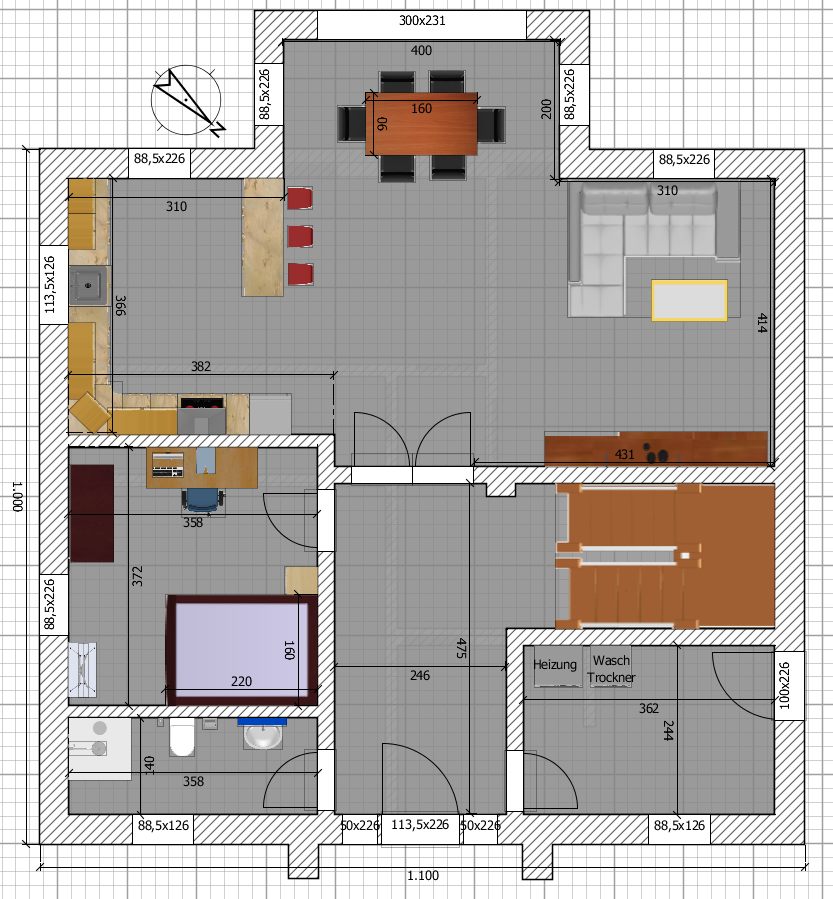

Schönen guten Morgen,
mal wieder wende ich mich an euch. Bald geht es auch bei uns in die finale Phase der Planung. Seit wir uns vor 2 ½ Monaten, kurz vor Vertragsabschluss, von unserem favorisierten Bauunternehmer trennten, haben wir uns entschieden die Sache selbst in die Hand zu nehmen. Zum einen um das Haus kostengünstiger hochzuziehen, zum anderen um einfach individueller auf unsere Wünsche eingehen zu können ohne uns dafür dumm und dämlich zu zahlen.
Wir haben uns für die verschiedenen Gewerke schon Angebote eingeholt und verglichen. Einige fehlen noch, wie z.B. Innentüren, Innen- und Außenputz, Treppe aber Rohbau, Fenster, Heizung, Lüftung, Sanitär, Zimmermann, Elektro und Dach steht schon.
Demnächst würden wir gerne den Bauantrag stellen. Dafür sind wir im Moment nun dabei, mit unserem Architekten den Grundriss fertig zu stellen. Da ihr schon vor einigen Monaten mit wertvollen Tipps aufwarten konntet, würde ich nun auch gerne wieder darauf zurückkommen.
Kleiner Hinweis:

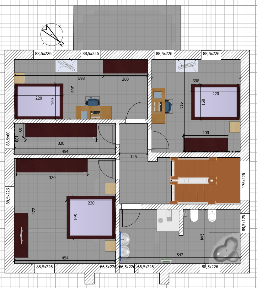

- Wir haben schon veranlasst, dass im nächsten Plan der Raum „Schlafen“ im Obergeschoss zugunsten der Abstellkammer und des Kinderzimmers etwas verkleinert wird.
- Der Kamin wird auch noch genauer ausgearbeitet und die Doppeltür zum Wohnzimmer soll noch etwas weiter nach Links gesetzt werden um die Wand für den wohnzimmerschrank zu vergrößern.
- Die Treppe ist noch falsch gezeichnet, es handelt sich dabei eigentlich um eine Podesttreppe.
Hinweis zum Grundriss:
EG:
- Wohnfläche: 88,72 qm
- Nutzfläche: 63,51 qm
OG:
- Wohnfläche 78,4 qm
Gesamt:
- Wohnfläche: 167,12 qm
Für Fragen und Kritik bin ich offen.
Danke und Gruß
Michael
Zwei Bilder wurden zum Eingangsthread aus der Diskussion zugefügt. Gruss, Yvonne, Mod
Grundrissplan eines Hauses mit Wohn-/Kochbereich, Garage, Arbeitszimmer, Flur und WC.

Hab ich was verpasst oder kommt die Technik ins Wohnzimmer? Nee mal im ernst...wo sollen Hausanschlüsse und Heizung hin?
Kommt ins WC eine Dusche? Sonst ist das ziemlich groß.
Bad OG lässt sich m.E schlecht möblieren.
Erker solltet ihr überdenken.
Finde die Raumgeometrieen stellenweise sehr unglücklich und schlachförmig - wie wollt ihr den Abstellraum z.B. möblieren?
Der ganze Entwurf wirkt nicht stimmig. Bitte einmal komplett möblieren.

Invi85 27.11.15 08:49
Eine Erdwärmeheizung braucht weniger Platz als eine Waschmaschine. 9qm Hauswirtschaftsraum sollten eigentlich ausreichen.
Ja, in die hintere Ecke kommt eine Dusche.
Warum?
Habe den Grundriss in einem Programm nachgebaut und mit unseren Möbeln versehen, kommt alles so weit hin.
Grundstück kostet uns nur knapp 38k €. Der Rest würde fürs Haus draufgehen. Mit unseren momentanen Angeboten kommt das recht gut hin
Gruß
Michael
Watcher78 27.11.15 08:57
Ich finde die meisten Räume einfach zu schmal, wie BeHaElJa schon schreibt sind die schlauchförmig. Mir gefällt der Grundriss nicht. Die Ansichten finde ich so ok.
alexm86 27.11.15 09:21
Im Absolutem Standard kann es noch gehen, aber man muss sehr diszipliniert bei Bemusterung sein. 38k Grundstück, 230k Haus, 20k Garage + 35k Nebenkosten mindestens. Es wird nichts mit 300k All in.
