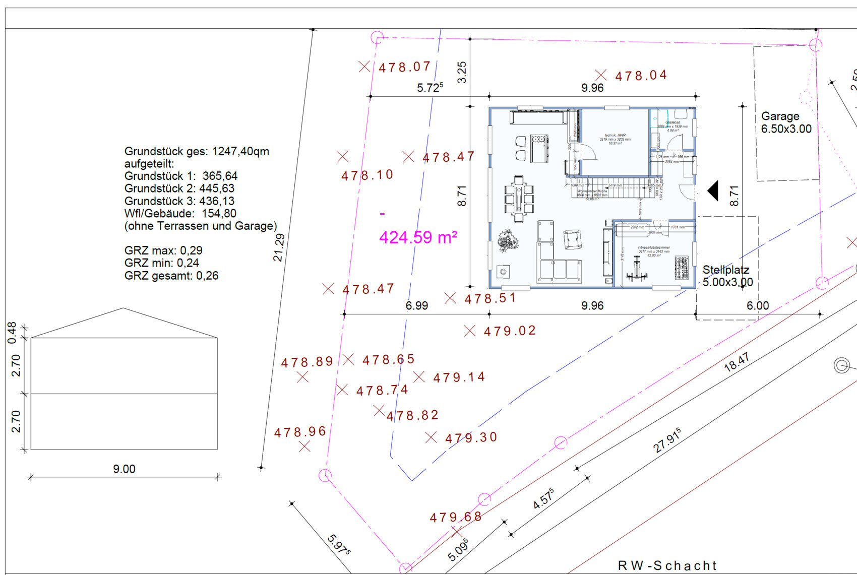

hallo Zusammen,
nun mal wieder etwas neues von mir!
Der Architekt hat unse Haus auf dem Grundstück so eingeplant, wie es scheinbar "am besten" ist. Wie ist Eure Meinung dazu?
Da die Abstandsflächen von 3m eingehalten werden müssen bekomme ich das Haus nicht weiter nach Nordosten.
Die pinmke Linie neben der Garage wollte der Architekt neu erfassen lassen da das Grundstück nebenan noch nicht verkauft wurde und die Vermessung noch aussteht. Allerdings sind wir natürlich nicht bereit, im Südosten 12qm² an den Nachbarn"herzuschenken" - besonders bei den Münchner Grundstück-Preisen. Der Architekt wusste nicht, dass wir bereits das Grundstück bezahlt haben.
Ist aus Eurer Sicht die Anordnung des Stellplatzes optimal? mMn nicht. Ich sehe es eher rechts direkt vor der Garage (wenn erlaubt) oder wasgrecht im Südosten (ganz rechts unten).
Ärgerlicherweise muss laut der Gemeinde vor der Garage 5m freie Fläche sein. Ich weiß allerdings nicht ob das auch für den Stellplatz gilt? Wie versteht Ihr den Auszug aus der Regelung im Anhang?
Wichtiger ist nach wie vor, welchen Hauseingang wählen wir? Süden, Osten oder doch Norden.
Beim skizzieren fällt uns auf, dass die beste Aufteilung bei einem Eingang im Süden oder Norden möglich ist, da die einzelnen Räume auch breit genug sind und nicht zu sehr einengen.
Auf der Skipzze sieht ihr noch einen alten Entwurf vom Wohnzimmer. Die TV-Wand ist mir zu schmal, insbesondere wenn man bedenkt, dass es noch enger wird, wenn die tatsächlichen Außenwände in der Dicke etc berücksichtigt werden. Was meint Ihr?
Grundstücksplan: Hausgrundriss, Garage, Stellplatz, Grenzlinien, Maße.

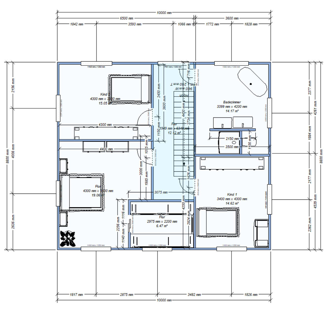

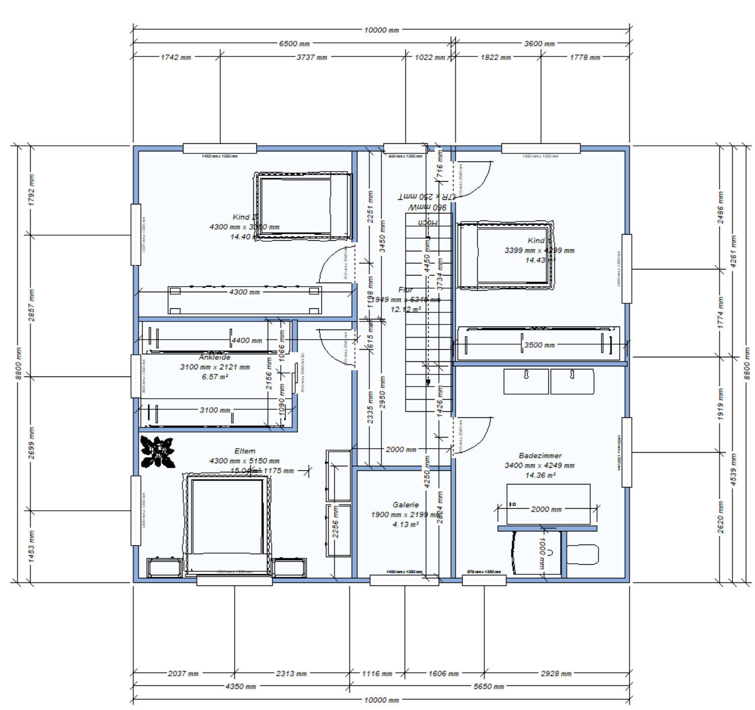

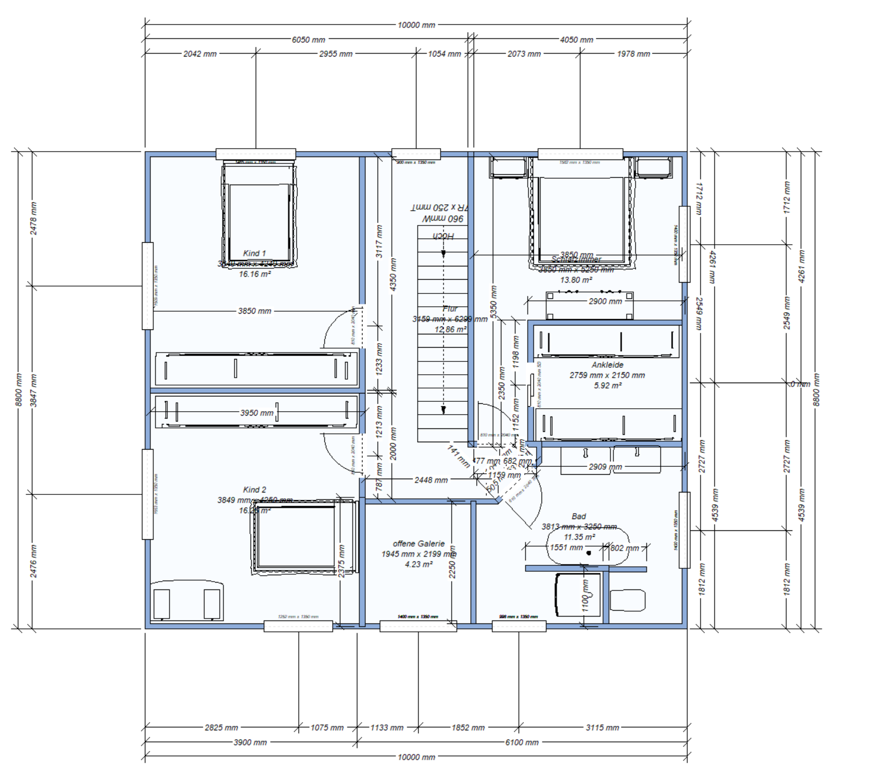

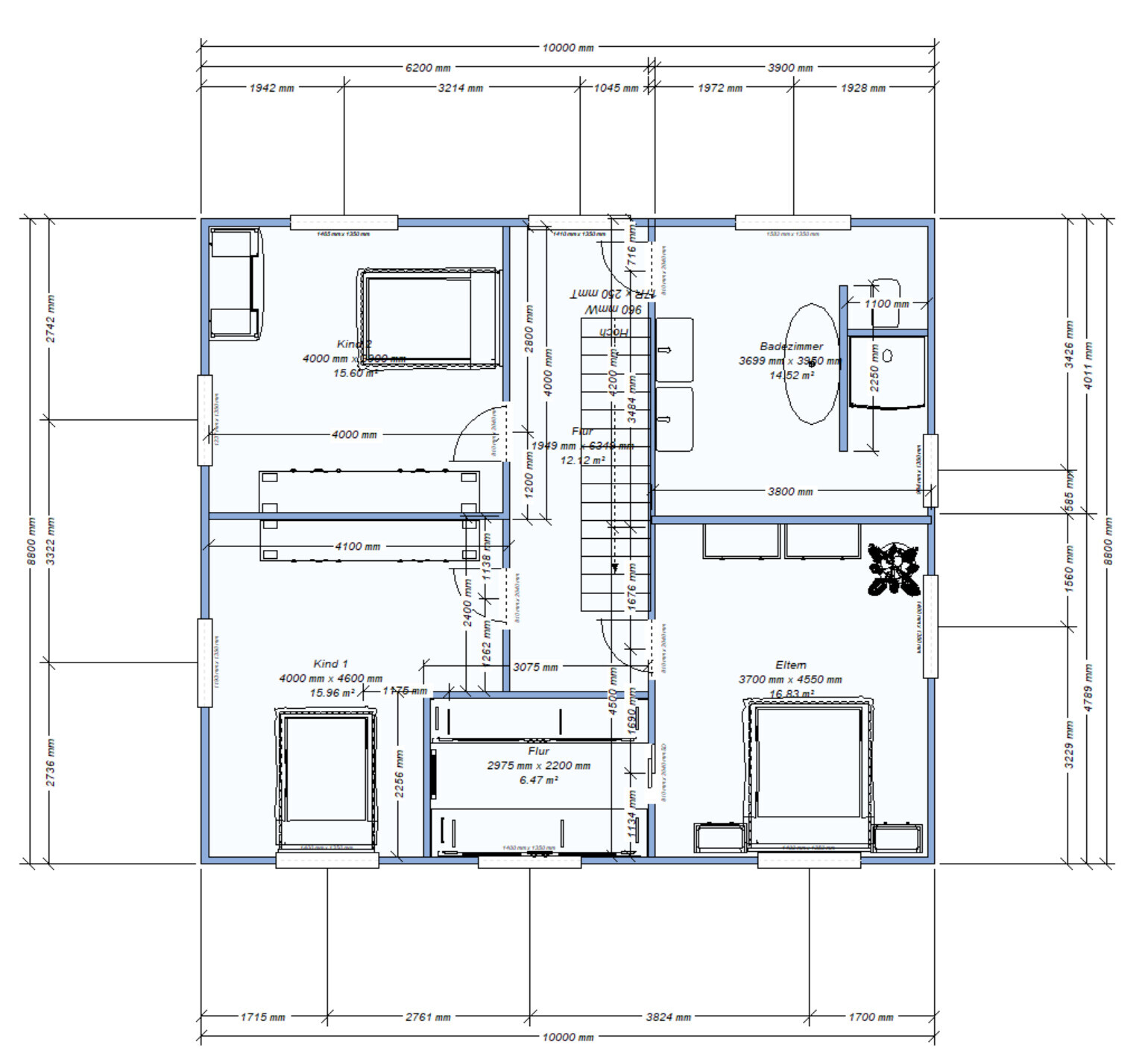

jay2jay
22.10.19 23:42
Das Obergeschoss macht uns noch richtig Probleme, da ich eine optimale Anordnung der Räume nicht hinbekommen.
Wichtig ist natürlich auch , dass die Fenster symmetrisch angeordnet werden.
In den Skizzen sind noch 2 dabei, die eine Galerie enthalten. Das werden wir lassen - nur wie dann den gewonnen Raum nutzen außer für eine Ankleide (wohl ohne Fenster)? Da wir sowieso wenige qm² haben, wollen wir diese 4qm² nicht auch "verlieren" - aber effizient nutzen lässt es sich nicht. Habt Ihr da eine Idee?
Ich sehe nur die Möglichkleid einer Ankleide - optional auf einer Seite doch mit mit einem Fenster und dann eben statt kleiderschränke mit kommoden zu bestücken sodass darüber die Fenster das Licht reinbringen können. Dann weß ich aber, dass uns trotzdem Stauraum für Kleidung fehlt, da wir aktuell bereits nicht mit nur einem 3,70m großen Kleiderschrank auskommen.
Alternativ wäre dann im Gang doch "nur" der freie Fraum/Freifläche (keine Galerie), sodass ein Fenster mehr Licht reinbringen kann und ggf. Pflanzen den Bereich verschönern. Vergrößerungen von KZ oder Bad sieht nicht sehr gut aus.
Was meint Ihr?
Welche Variante würdet Ihr bevorzugen und ggf ändern?
Wichtig ist uns ein großes Bad, wenn möglich in T - Form (hat uns am Wochenende im Musterhauszentrum wieder super gefallen) und angemessene Größe im Schlafzimmer.
Die Fensterart und Anordnung ist noch zu optimieren - also nicht darauf fixieren.
