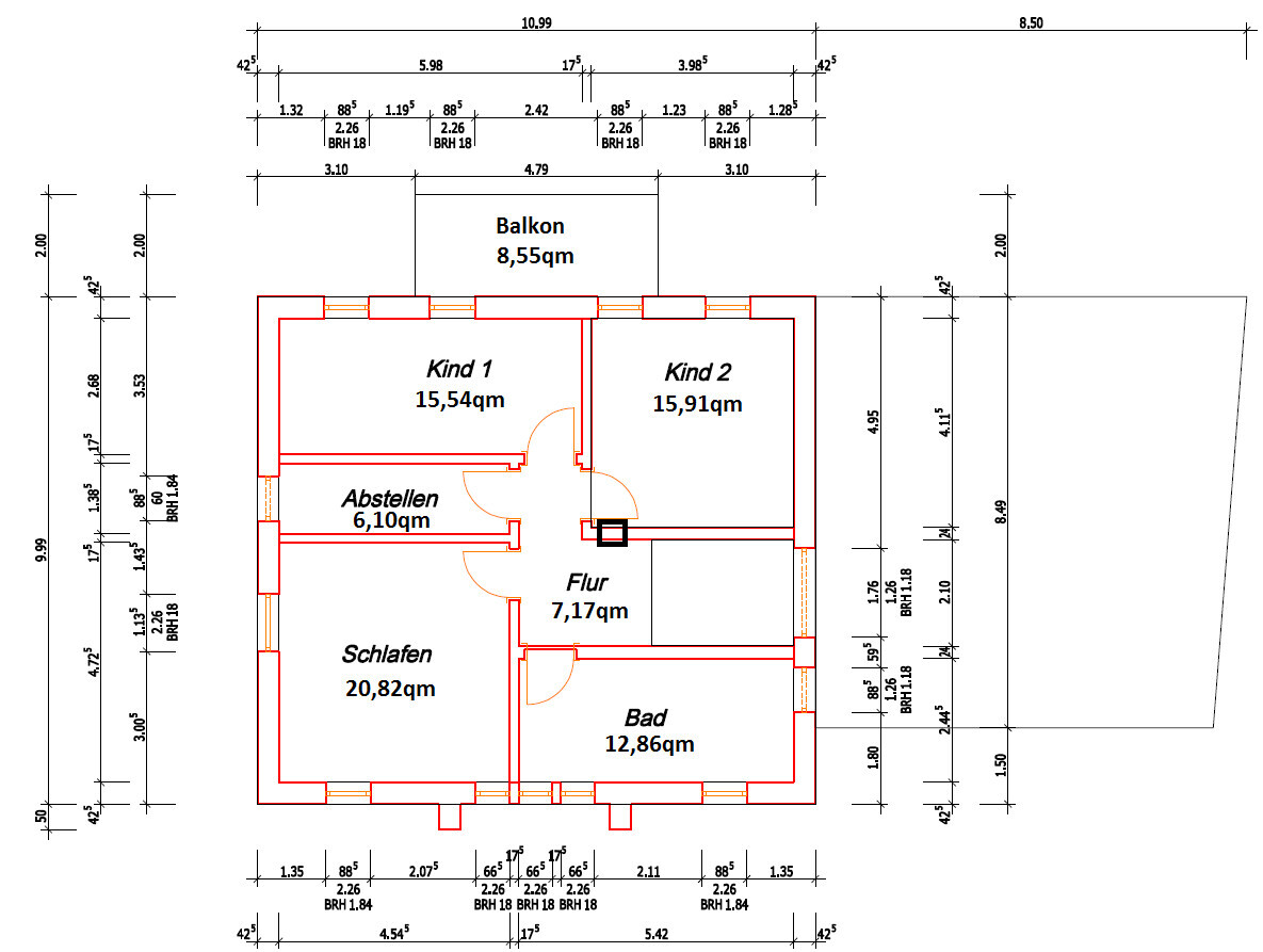

- Wir haben schon veranlasst, dass im nächsten Plan der Raum „Schlafen“ im Obergeschoss zugunsten der Abstellkammer und des Kinderzimmers etwas verkleinert wird.

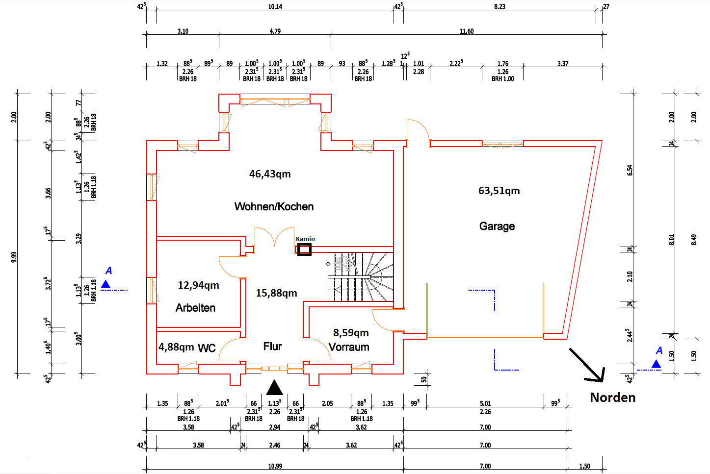

- Der Kamin wird auch noch genauer ausgearbeitet und die Doppeltür zum Wohnzimmer soll noch etwas weiter nach Links gesetzt werden um die Wand für den wohnzimmerschrank zu vergrößern.
- Die Treppe ist noch falsch gezeichnet, es handelt sich dabei eigentlich um eine Podesttreppe.

Grundrissplan eines Hauses mit Wohn-/Kochbereich, Garage, Arbeitszimmer, Flur und WC.
2D-Grundriss eines Hauses mit Schlafzimmer, zwei Kinderzimmern, Flur, Bad, Abstellraum und Balkon

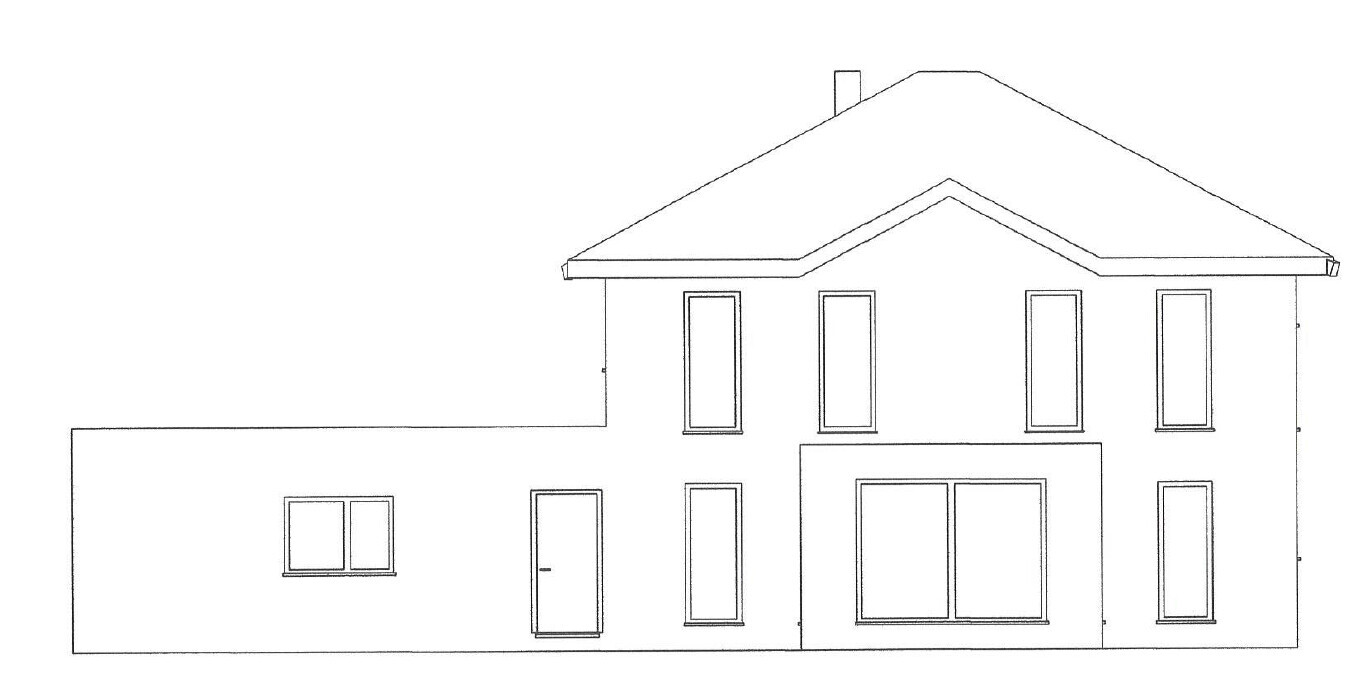

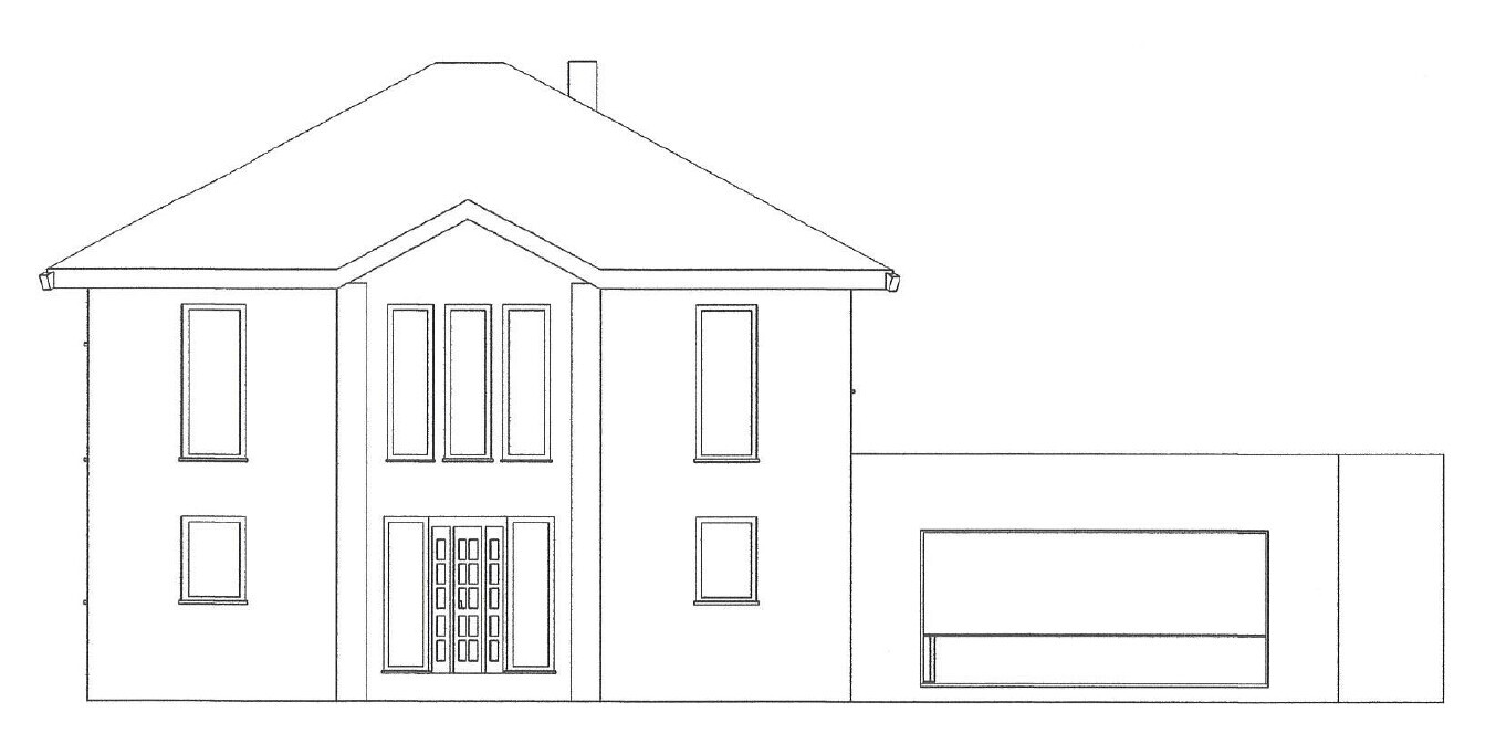

Frontansicht eines modernen Hauses als architektonische Zeichnung mit Garage.
Linienzeichnung eines zweistöckigen Einfamilienhauses mit Dachfront, Fenstern und Eingangstür.

Hab ich was verpasst oder kommt die Technik ins Wohnzimmer? Nee mal im ernst...wo sollen Hausanschlüsse und Heizung hin?
Kommt ins WC eine Dusche? Sonst ist das ziemlich groß.
Bad OG lässt sich m.E schlecht möblieren.
Erker solltet ihr überdenken.
Finde die Raumgeometrieen stellenweise sehr unglücklich und schlachförmig - wie wollt ihr den Abstellraum z.B. möblieren?
Der ganze Entwurf wirkt nicht stimmig. Bitte einmal komplett möblieren.
Eine Erdwärmeheizung braucht weniger Platz als eine Waschmaschine. 9qm Hauswirtschaftsraum sollten eigentlich ausreichen.
Ja, in die hintere Ecke kommt eine Dusche.
Warum?
Habe den Grundriss in einem Programm nachgebaut und mit unseren Möbeln versehen, kommt alles so weit hin.

Ich finde die meisten Räume einfach zu schmal, wie BeHaElJa schon schreibt sind die schlauchförmig. Mir gefällt der Grundriss nicht. Die Ansichten finde ich so ok.
