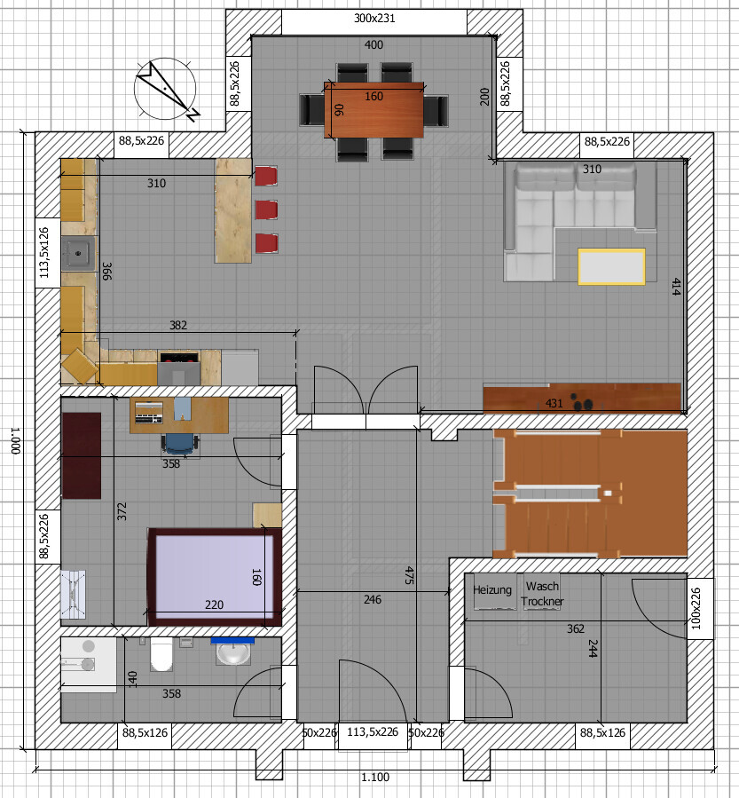

Ich werde mal die genauen Maße des Architekten in meiner Zeichnung umsetzen und unsere möbel dort hinein zeichnen. Versuchen es heute noch hochzuladen.

Was @BeHaElJa meint: es werden keine schönen Räume mit den Wandverhältnissen. Insgesamt sind sie zu lang und zu schmal.
Ich kann das zur Zeit nicht beurteilen, aber das, was ich sehe, überzeugt auch mich nicht. Es ist alles groß, aber das, was funktionell sein soll, ist es nicht. Da ich auch keinen von Dir erwähnten Hauswirtschaftsraum sehe, dieser aber für Technik, Abstell und Wäsche dringend benötigt wird, sehe ich den Entwurf auch eher in der Tonne als anderswo.

Ich kann nicht glauben, daß ein Architekt diesen Entwurf gezeichnet hat; schon alleine deshalb nicht, da er den Kaminzug in die tragende Wand der Treppenummauerung gesetzt hat. Von der 08/15-Planung mal abgesehen.
Ich mochte es nicht sagen, habe aber genauso gedacht... Leider hat Tapatalk Probleme beim "Halten" der Bilder, sodass ich nicht die Details erkannt habe, aber das aufgeblähte 08/15 ist und der Kamin mir sehr wohl aufgefallen.

Welche Räume meint ihr mit zu lang und zu schmal? Ich erkenne hier höchstens die Abstellkammer und das WC was in Frage kommen könnte.
Bauexperte, erläutere einmal die 08/15 Planung genauer. Denn nur mit dieser Aussage lässt sich reichlich wenig anfangen...

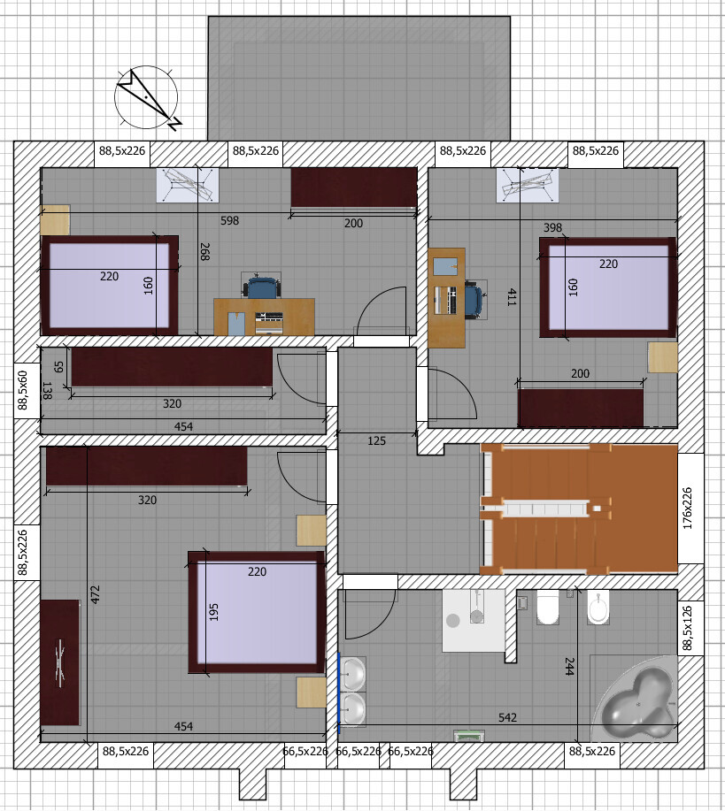

Ich habe anbei mal die ungefähr mögliche Möblierung vorgenommen. Dabei ist mir aufgefallen das das Fenster im Badezimmer bei der Wanne oben nicht denvorgesehenen Abstand hat. Muss also auch noch verbessert werden.
Da wir die alte Couch vorerst mitnehmen sieht das Wohnzimmer im Moment so aus. Insgesamt sind Wohnzimmer, Esszimmer und Schlafzimmer vorhanden und die realen Möbel die mitgenommen werden.
Zweidimensionaler Grundriss eines Hauses mit Kueche, Essbereich, Wohnzimmer und Schlafzimmer.
Detaillierter Grundriss eines Hauses mit mehreren Zimmern, Türen und Möbeln
Es sind ideenlos alle gewünschten Räume angeordnet; nicht mehr und nicht weniger.
Bspw. wird der HAR - mit seinen 8.5 qm - nicht reichen, da der Planer ihn als Durchgangszimmer angeordnet hat; als Funktion als Hauswirtschaftsraum ist nicht zu denken. Auch die Entwässerung von DU-WC, Küche des EG wie Bad des OG sind gegenläufig angeordnet. Über die Mehrkosten/realer Nutzen einer trapezförmigen Garage will ich gar nicht schreiben. Selbst der Abstellraum im OG wird nicht funktionieren, weil Du vergißt, daß bisher Rohmaße geplant sind; ein bißchen Innenputz kommt ja auch noch. Dann sind 60 cm Laufweg schon sehr sparsam, muß etwas in den Raum transportiert werden oder will man sich mal bücken. Dabei böte sich dieser Raum - etwas breiter und an anderer Stelle - hervorragend an, die anfallende Wäsche zu sammeln und waschen => plus an Lebensqualität.
Dieser Entwurf ist noch nicht mal eine nüchterne Anordnung von Räumen, dann wäre es immerhin ein Bauhaus. Es wird im EG - bei der Anordnung der vorderen Räume - auch nicht der Tatsache gedacht, daß eine Geschosserhöhung geplant ist. Der Schlauch des DU-WC wird Dich deshalb - gebaut - glauben machen, Du befindest Dich in einem Bunker. Platz für eine Garderobe sehe ich auch nicht, obgleich der Eingangsbereich großzügig vorgesehen ist; evtl. vorhandenes Equipment für Kinder läßt Du später in der Garage stehen.
