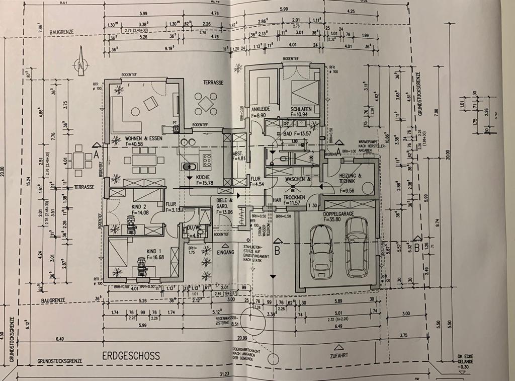

Kurze Wasserstandsmeldung:
Nach dem gestrigen Gespräch mit dem Architekt und einer anschließenden Rohbaubesichtigung überlegen wir unsere Pläne zu verwerfen und ggf. den Hausstil ggf. zu verwerfen und ein eingeschossiges Haus zu bauen. Als Grundlage dient ein ehem. Auftrag mit identischer Grundstücksausrichtung.
Im Groben und Ganzen müsste m.E. gar nicht soviel angepasst werden:
- Integration Büro
- Gesamtbreite reduzieren und nach Hinten verlängern
Grundriss des Erdgeschosses eines Hauses mit Terrassen, Zimmern und Garage.
F
face26
11.01.20 09:19
Warum?
- Integration Büro
Was doch dann den vorliegenden (ziemlich verwinkelten) Grundriss völlig verändert.
Oder seh ich das falsch.
Meist kann man einen Grundriss nicht einfach da schmäler und da länger machen weil sonst die Räume nicht mehr funktionieren.
Edit: Was für ein Dach soll denn da darauf?
maxl229
11.01.20 09:50
In der Variante ist auf den Teilen links und rechts ein Pultdach mit Flachdach mittig und Flachdach auf Garage
ltenzer
11.01.20 10:11
Kann hübsch aussehen. Ich persönlich bin kein Freund von Flachdach auf Wohngebäude, solange es nicht aus funktionalen Gründen unentbehrlich ist. Das Risiko, dass irgendwo eine "Naht" undicht wird und es ins Haus tropft, ist doch immer größer als bei konventionellen Schrägdächern. Bei der Garage wäre das noch halb so schlimm.
