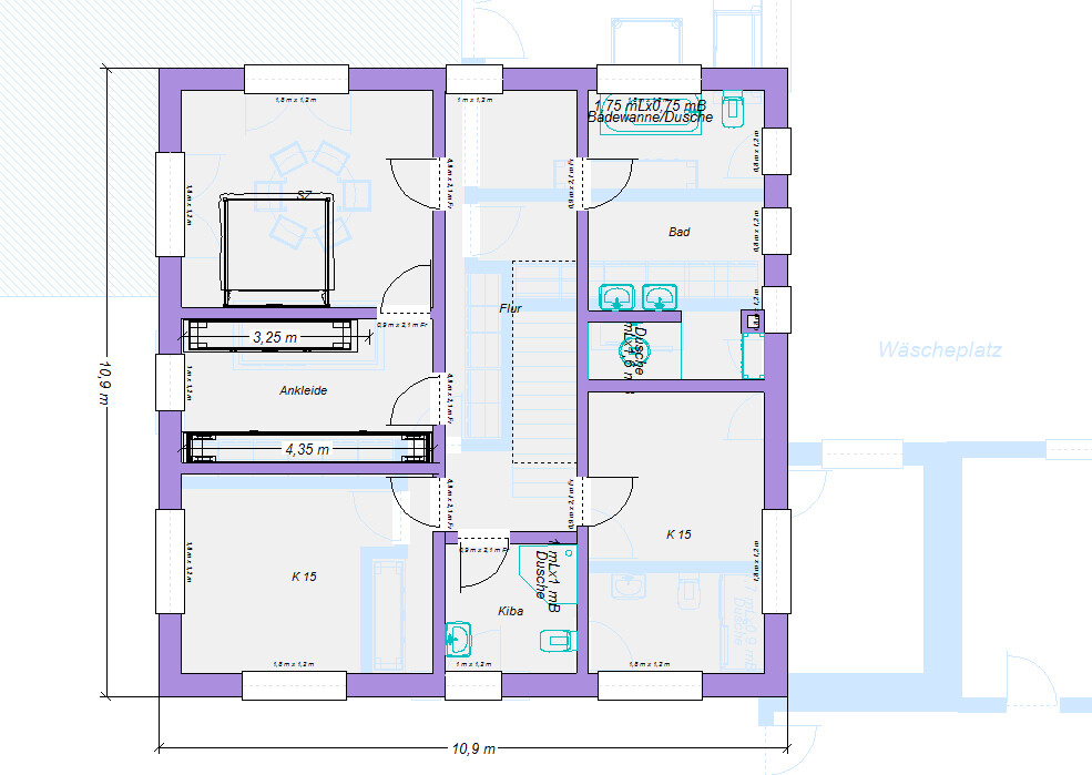

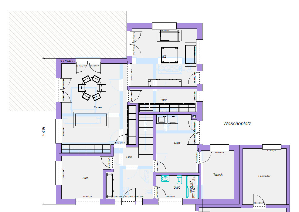

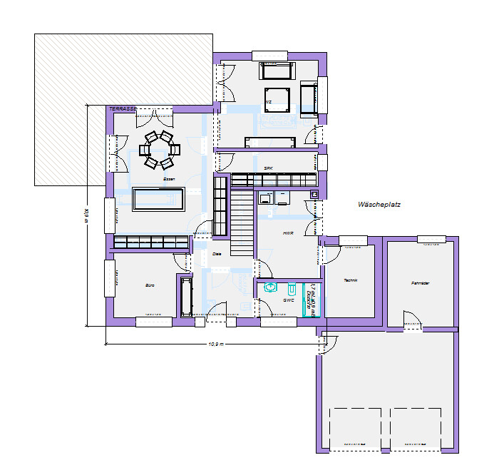

Hier mal ein Vorschlag mit gleicher Grundfläche und Ausrichtung Westsonne:
Grundriss eines Wohnhauses: mehrere Räume, Treppe, Terrasse, Waschenplatz und Garage.
Grundriss eines Hauses: Räume wie Essen, Diele, Büro, HWR, Technik, Waschplatz.
Grundriss eines Stockwerks mit Schlafzimmer, Ankleide, Bad (Badewanne/Dusche) und Flur.
Zweistöckiges Haus mit angeschlossener Garage auf einer grünen Wiese.
Zweistöckiges graues Haus mit dunklem Dach, Anbau links, viele Fenster, Terrasse davor
Dreidimensionales Hausmodell mit Haupt- und Nebengebaeuden auf gruenem Gelände
Vorteile:
- große helle Küche mit Platz für Familie und Freunde
- Speis direkt an Küche anliegend
- Wäscheschacht möglich mit direktem Zugang zum Wäscheplatz
- helle Kinderzimmer mit Südsonne
- helles Büro
- Fahrradschuppen direkt eingeplant
- über 7m Stellfläche in der Ankleide
- großes Bad für alle zugänglich
