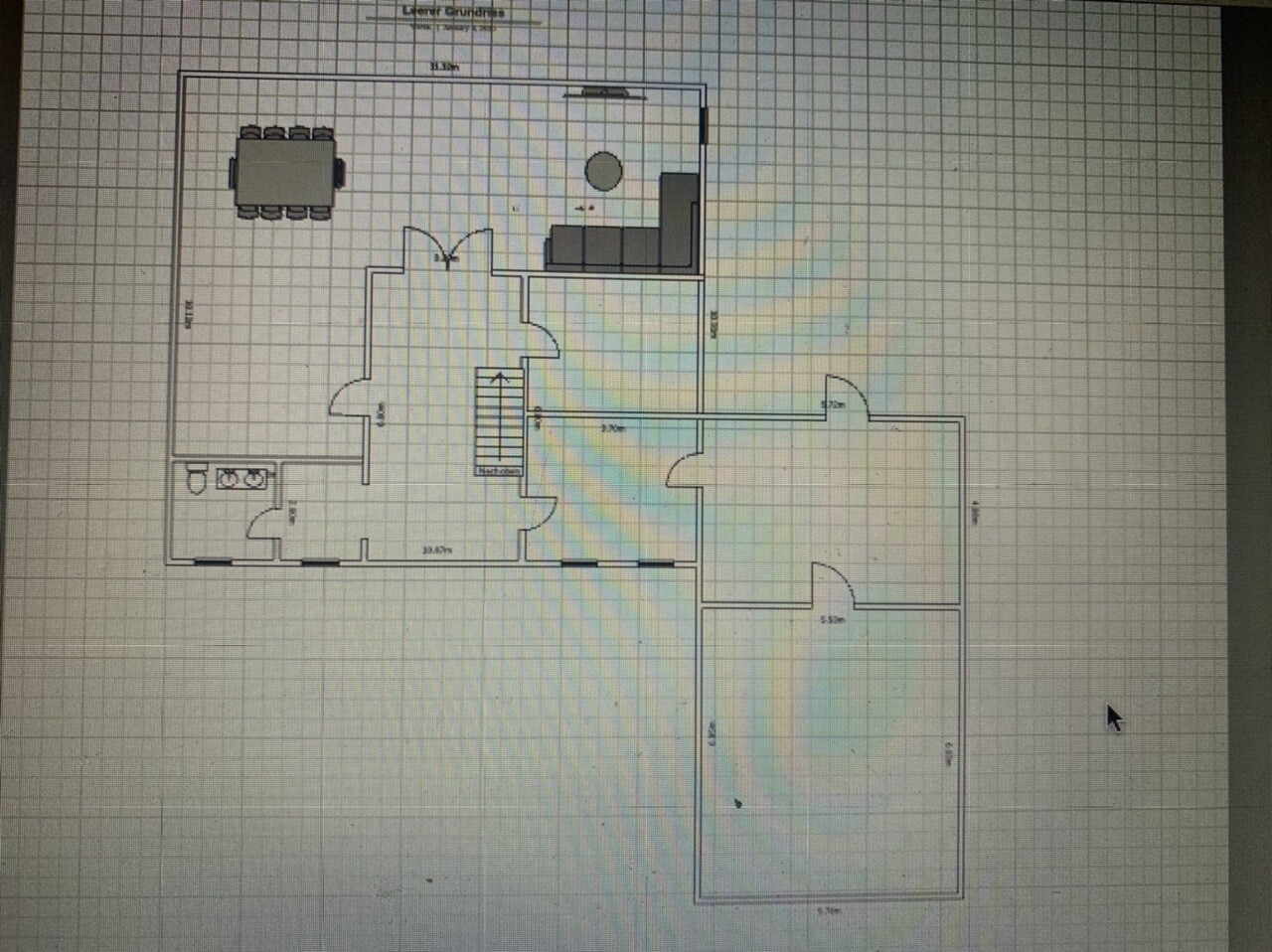

maxl229 schrieb:
Anbei die neusten Überlegungen:
- Rote Markierung: = alt
- Grüne Markierung = neu
Hast Du nicht Papier und Bleistift, um alles mal neu zu zeichnen?
maxl229 schrieb:
Das wäre er dann aber in sämtlichen anderen Grundrissvarianten auch..
Das wurde auch immer kritisiert

Liebe Katja, ich möchte Dir nicht den Ruhm nehmen, aber der funktioniert nicht, wenn man Leitungswege nicht überbauen darf:

kaho674
04.01.20 21:25
Na jetzt hör aber auf.
Ja, dann muss Büro und Technik tauschen. Aber der TE will doch eh was anderes.

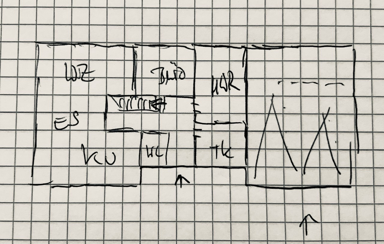

Ungefähr so, die Maße stimmen nicht wirklich.
WC+grad.: Süd-West
Küche: Westen
Wohn-/Esszimmer: Nord-West
Büro: Osten
Hauswirtschaftsraum: Süd-Ost
Doppelgarage und hinten dran Technik + Vorrat etc.
Anordnung der Möbel natürlich variabel.
Fenster sind auch noch keine drin.

04.01.20 23:32
Wenn oben Norden und frontal Süden ist, warum dann nicht sowas?
Skizze eines Wohnungs-Grundrisses auf kariertem Papier; beschriftete Räume, rechts Diagramm.

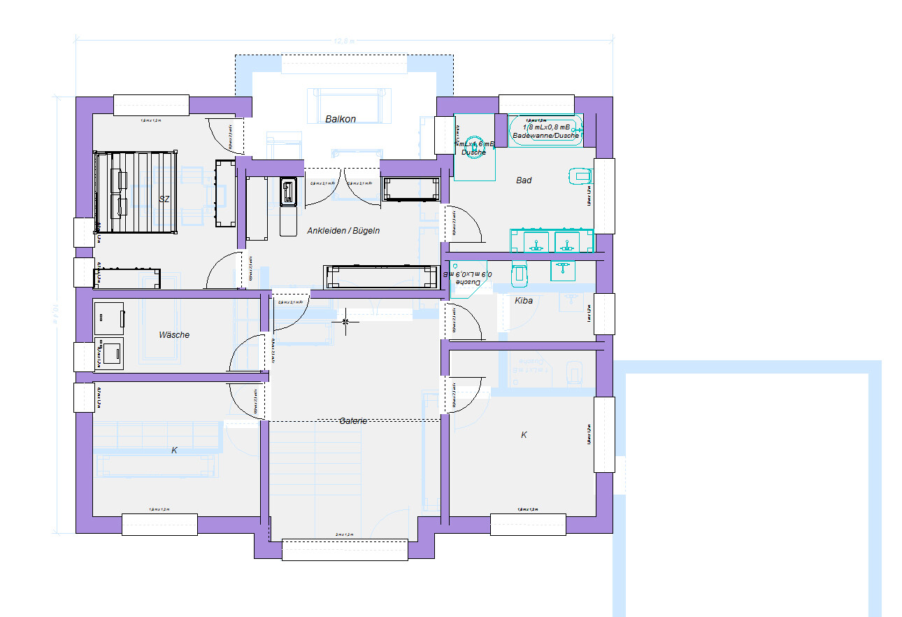

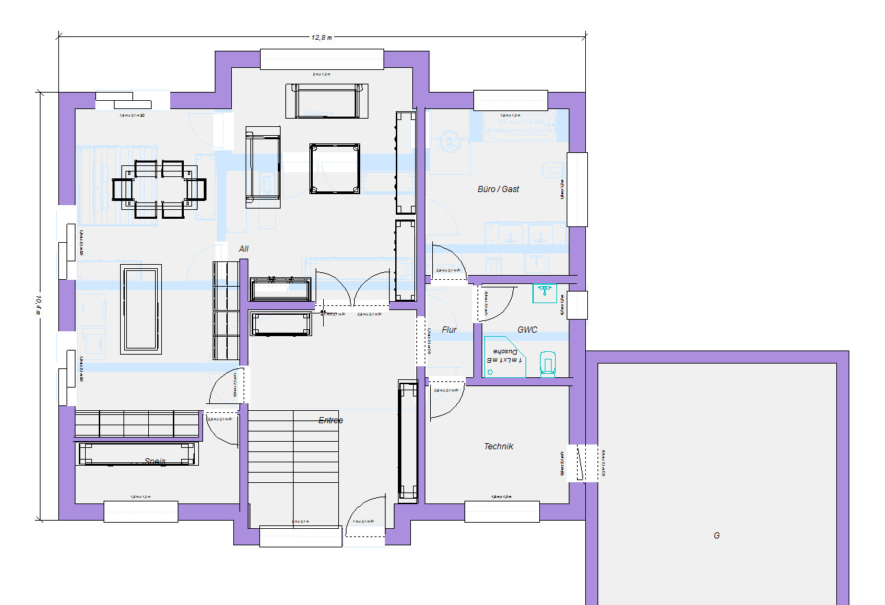

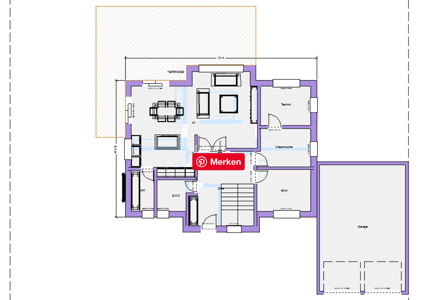

Ne richtige Galerie will auch gut geplant sein. Das macht die Kiste meist noch größer. Hier noch ein Entwurf für das Klassikschloss mit Galerie und Balkon:
Grundriss eines Hauses: Eingang, Wohnzimmer mit Esstisch, Büro, Flur, Technikraum, Gäste-WC, Garage.
Grundriss eines Wohnhauses mit Balkon, Bad, Küche, Wäsche und Ankleidebereich
Ok, ich fürchte, das wird jetzt doch zu fett.
