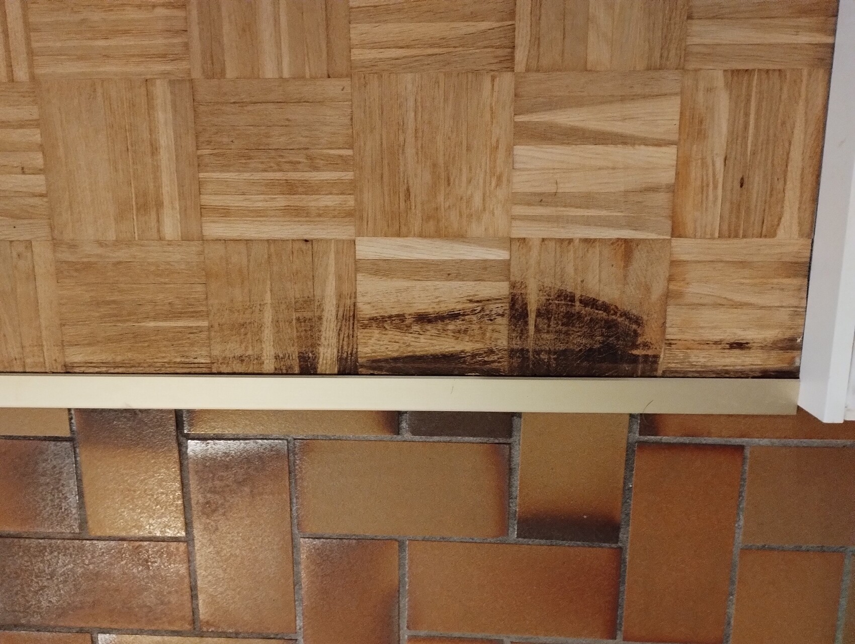

Hallo Forengemeinde,
Meine Frau hat gestern die Fliesen im Flur geputzt. Die Fliesen sind durch eine Leiste vom Parkett des Wohnzimmers getrennt. Dabei muss Wasser mit Reinigungsmittel auf das Parkett gekommen sein. Es sieht nun so aus.
Ist da noch was zu retten?
Holzparkettboden mit dunklem Fleck unten am Rand, Übergang zu braunen Terrakottafliesen.

Die Fliesen wurden mit Natron und Allzweckreiniger geputzt
Warum denn mit Natron? Der ganze Sinn des Allzweckreinigers ist, dass er neutral ist. Natron macht es alkalisch. Wieso dieser Mix.
Bei leicht(!) alkalischen Reinigungsmitteln auf Holz kommt es auf dessen Oberflächenbehandlung an. Ist das Parkett geölt und nicht mit Lack versiegelt, bräuchte es rückfettende Seifen. Dies leistet euer Ansatz nicht.
Im Zweifel abschleifen und neu ölen.

Es gibt Reinigungsmittel die Wasserflecken auf Holz entfernen. Das Schwarze kommt von der Oxidation der Metallspuren im Holz. Geht wieder weg. Danach die Stelle nochmal ölen wenn das Parkett geölt ist.

Lass das nen Fachmann machen. Die Gefahr, dass du es noch verschlimmerst ist hoch.
