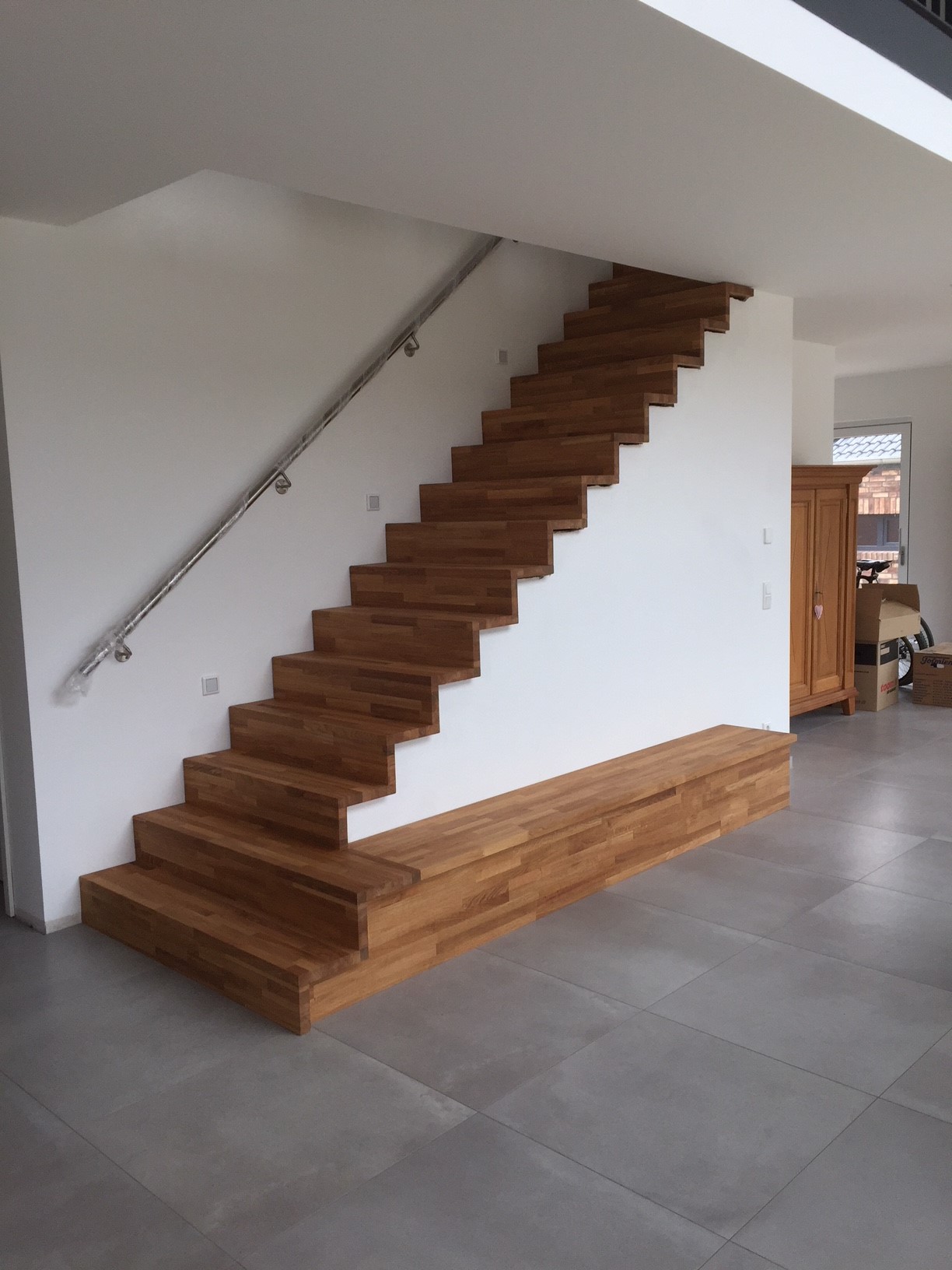

Bei uns sieht das (damals noch in Bau, noch ohne Glaswand) so aus:
Moderne Holztreppe mit Metall-Handlauf vor weißer Wand im offenen Wohnraum.
Das sieht freilich komisch aus, wenn die Betontreppe freitragend ist, da Holz oben und Beton unten dann sichtbar nicht symmetrisch und parallel ansteigen.
Dann bleibt nur Abriss und neues Spiel....
Selber machen sehe ich da nicht.
