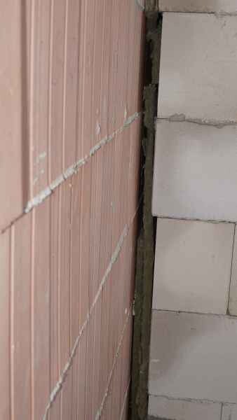

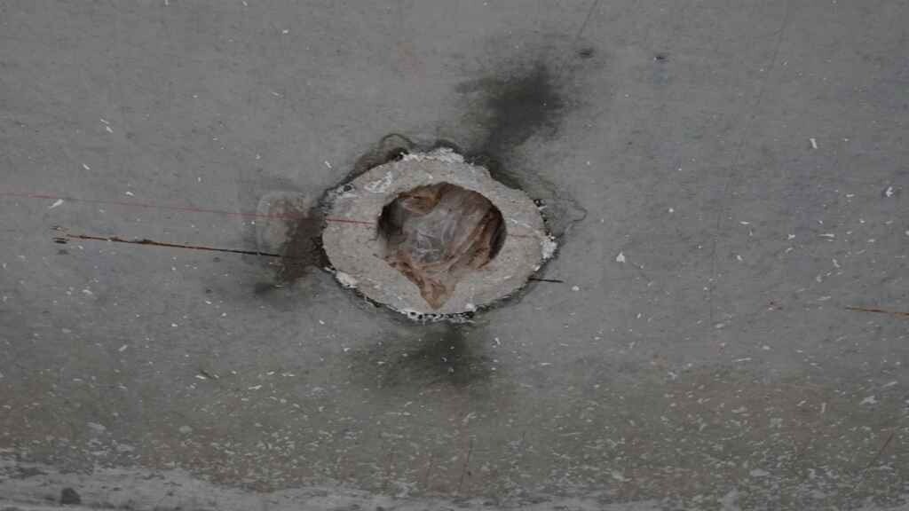

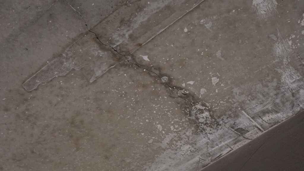

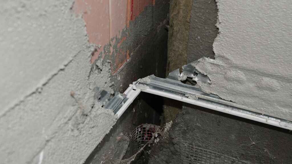

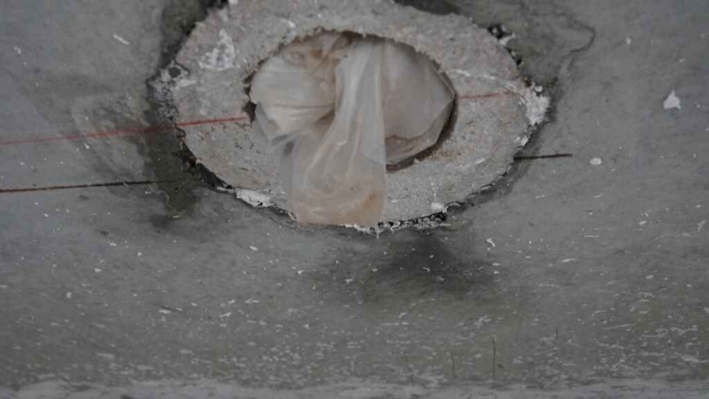

Der Riss in der Kellerdecke in Flur, der damals angeblich in der Norm war und den auch zwei meiner Sachverständigen akzeptiert haben, sieht nun so aus:
Rissiger Betonboden mit Flecken und Feuchtigkeit
Betonboden mit rundem Loch und Plastiksack bei Rohbauarbeiten
Lange gerillte Rohre und Kabelkanäle liegen auf einer Baustelle
Kernbohrung im Betonboden mit Zementstaub und Bewehrung sichtbar
Baustelle am Rohbau mit Fundament, Rohren und Abdichtung sichtbar
Baustellenkante zwischen Ziegelwand und Betonwand mit Spalt
Innenwand mit Putzabplatzungen, Beton und Metallrahmen - Baumaengel-Szene
Diese edel wirkende Arbeit hier liegt zwischen Haus und Garage.
R.Hotzenplotz
Die Antwort des Bauleiters ist schon da. Er geht von Putzwasser aus und nicht von einem Baumangel.
Er sagt, er kann sich einen so massiven Wassereintritt durch die Kellerwände nicht vorstellen, da sie im Kellerbereich Wu-Beton, eine Außenabdichtung, sowie Pentaflex-Bleche in den Fugen ausgeführt haben.
Ein so hoher Wassereintritt kann daher nicht von den Wänden kommen bzw. vom anfallenden Regen, da dies sonst viel früher aufgetreten wäre.

Du hast doch geschrieben die Putzer haben Eimerweise das Wasser aus dem Keller? wie muss man das verstehen, woher kam das?
und Putzwasser was soll das sein, warum so Lokal und immer an den Öffnungen? mysteriös
R.Hotzenplotz
Das weiß ich selbst nicht. Sie sprechen kaum deutsch und kamen nur auf mich zu, um mir das zu erzählen. Konkret als Quelle des Wassers hatten sie mir nur den Bereich gezeigt, wo der Rohrentlüfter sich befindet im Gästebad und dass Wasser aus den Halox Dosen getropft ist.
