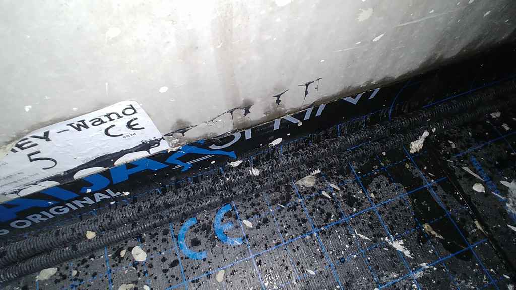

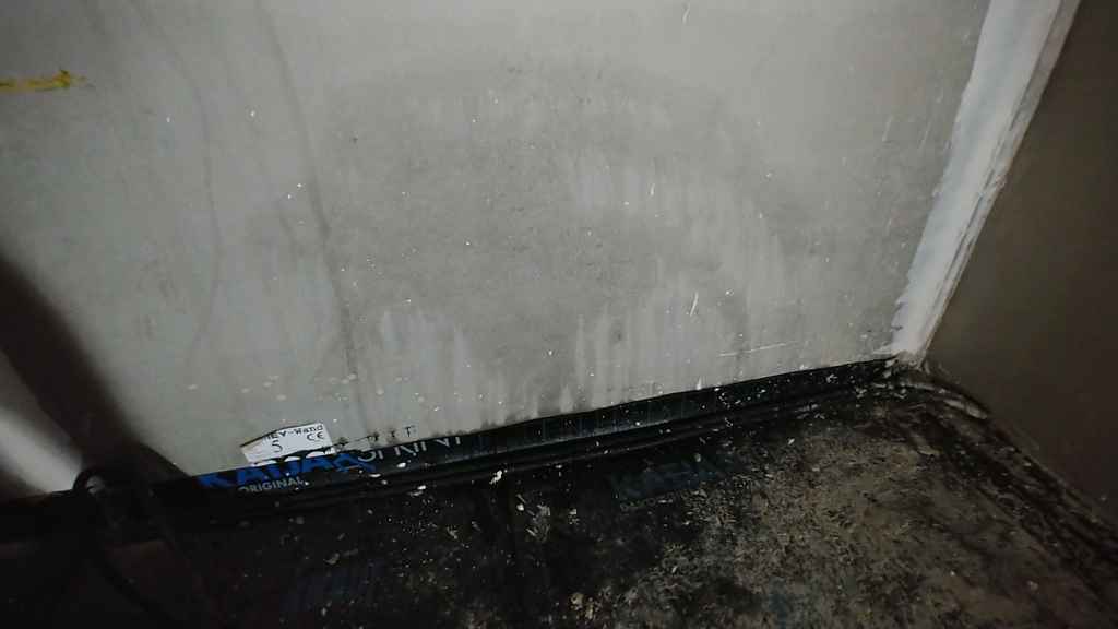

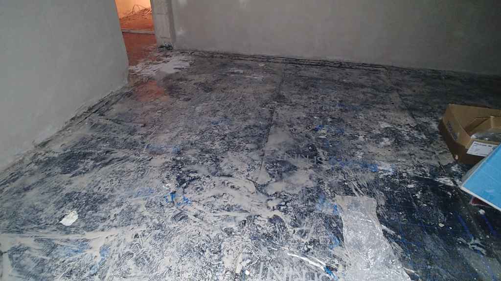

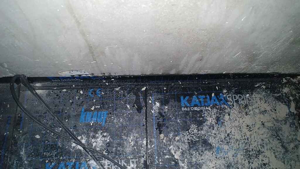

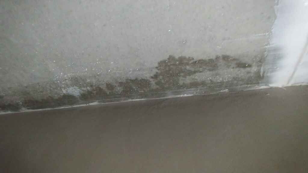

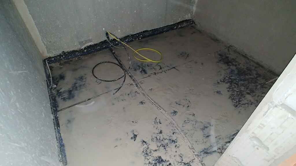

Das Haus ist jetzt innen verputzt aber die Putzer erzählten mir heute, dass am Tag des Starkregens der ganze Keller voll gelaufen ist und sie mit vier Mann Eimer weise das Wasser hoch tragen mussten. Ebenfalls ist in diversen Stellen des EG Wasser eingetreten. Im OG nichts.

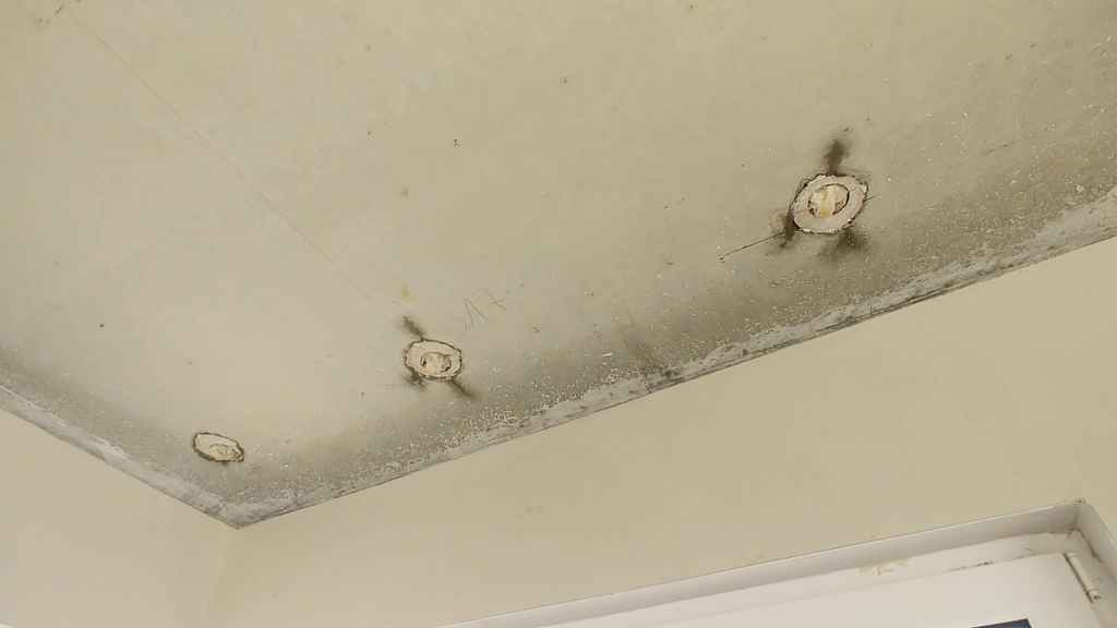

Im EG kam u. a. Wasser durch diverse Löcher für die Deckeneinbauleuchten.
Es sieht überhaupt nicht gut aus!
Kellerwand:
Unbearbeiteter Rohbaubereich mit rauer Wand, dunklem Boden und Staub.
Innenbereich einer Baukonstruktion mit Daemmung und Feuchtigkeitsschutzbahn am Boden.
Kellerrohbau: Bodenabdichtung, Betonboden und Baukabel sichtbar

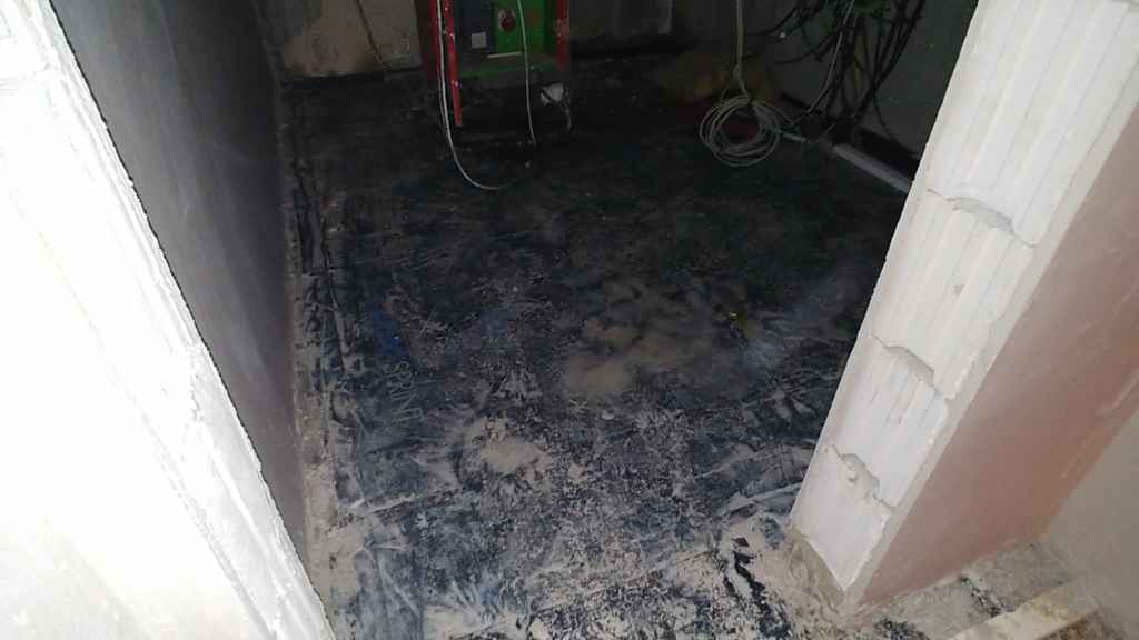

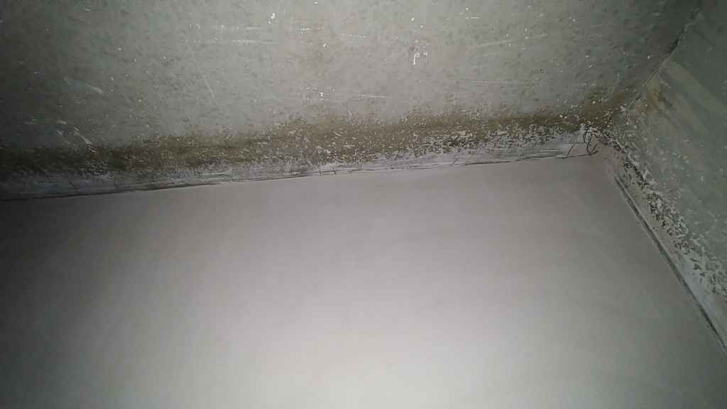

weitere Bilder aus dem Keller:
Unfertiger Innenraumboden im Rohbau mit Staub und Bauelementen
Unbearbeiteter Bauinnenraum mit rohem Boden, Zementstaub und sichtbaren Kabeln.
Feuchte Wand mit Schimmelbildung am unteren Bereich einer Gebäudewand nahe dem Boden
Keller-Ecke mit feuchter Wand, Schimmel am Rand und rohem Betonboden.

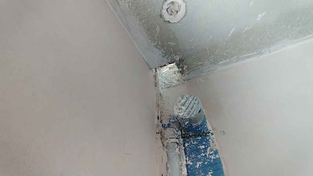

Die Putzer sagten, an dieser Stelle im Gästebad lief auch viel Wasser raus. Angeblich von oben. Kann ich mir gar nicht vorstellen, denn oben ist ja alles trocken im OG.
Beschädigte Innenwand mit Putzriss und sichtbarer Rohrleitung im Bauinneren
Deckenauslässe in der Küche (das dunkle scheinen feuchte Stellen zu sein):
Weiße Decke mit drei runden Aussparungen/Bohrlöchern, Renovierungsarbeiten sichtbar
