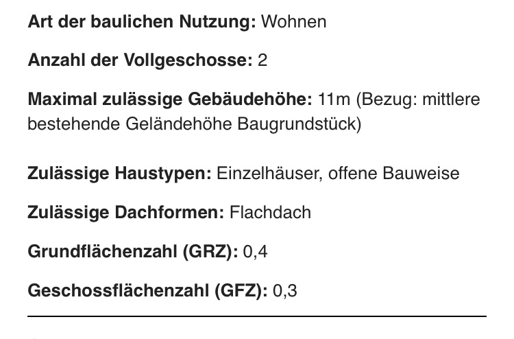

Grundflächenzahl: 0,4 / Geschossflächenzahl: 0,3 / Baufenster, Baulinie und -grenze: Nein
Alles Quatsch, da kann jemand keine Bebauungspläne lesen.

Es gibt keinen Bebauungsplan.. nur einen positiven Bauvorbescheid, der folgendes besagt..
Dokument zeigt Bebauungsplan-Details für Wohnen: zwei Vollgeschosse, Flachdach, GRZ und GFZ
Die 120qm Untergrenze bei gerader Treppe, in deinem persönlichen befinden? Wenn wir eine 1/4 oder 1/2 gewendelte Treppe nehmen, gewinnen wir doch keine 20qm Raumfläche pro Geschoss? Oder sind dann alle Häuser unter 100qm je Geschoss auch nicht bauenswert?
Verstehe nicht ganz wie du auf die Zahl kommst.
