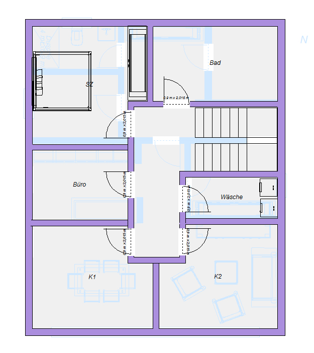

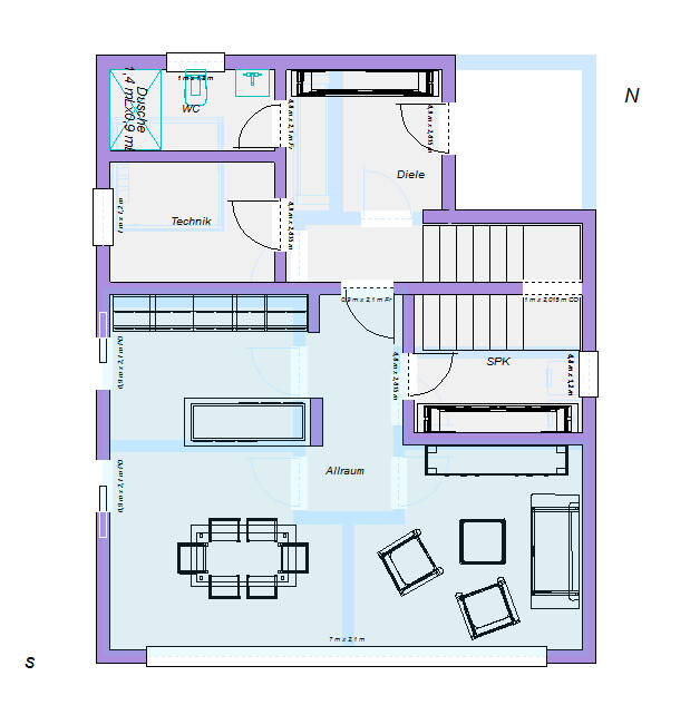

Steile Treppe bloß nicht die lassen sich nicht gut laufen. Finde unsere schon gewöhnungsbedürftig.
Eine Podesttreppe läßt sich genauso gut laufen.
90 cm ist sehr schmal.
Kinderzimmer und Schlafzimmer tauschen. Dann hat das Schlafzimmer keine Wand am Kinderzimmer
Danke, nehmen wir so mit..
kaho674
kaho674
Gleiche Maße mit Podest...
Ich würde in diesem Entwurf etwas Länge nach planunten zugeben - 0,5m wenigstens. Dann hätte man einen schönen Abstand zum TV und oben noch mehr Platz für Wäsche und Büro.
Grundriss eines Wohnungsgrundrisses mit Diele, Technik, Allraum, SPK, Treppe.
Grundriss eines Stockwerks mit Büro, Wäsche, Bad, K1, K2, Treppenhaus und Flur.
