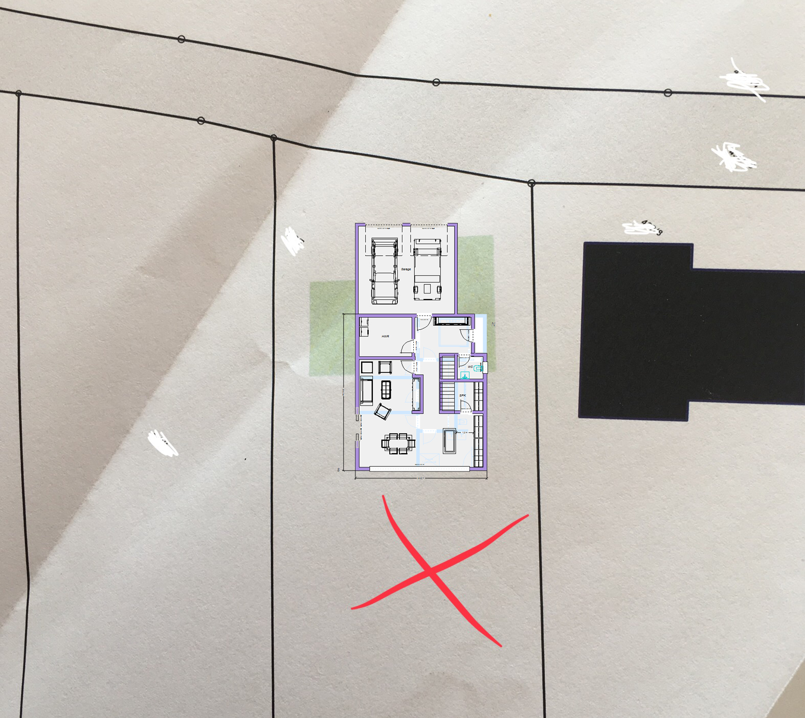

@kaho674 hat sich da ganz schön viel Mühe gemacht. Das OG ist echt sehr schwer. Ist irgendwie ein Zimmer zu viel. Ohne das Arbeitszimmer würde das glaube gut funktionieren.
Im EG kann ich die Garage nicht ganz einordnen. Hab ich jetzt was verdreht oder ist die Zufahrt jetzt nicht um 90Grad verdreht? Dann wäre die Garage vor dem Haus oder?
Ja Garage ist an der falschen Seite, aber nicht so wild
kaho674
kaho674

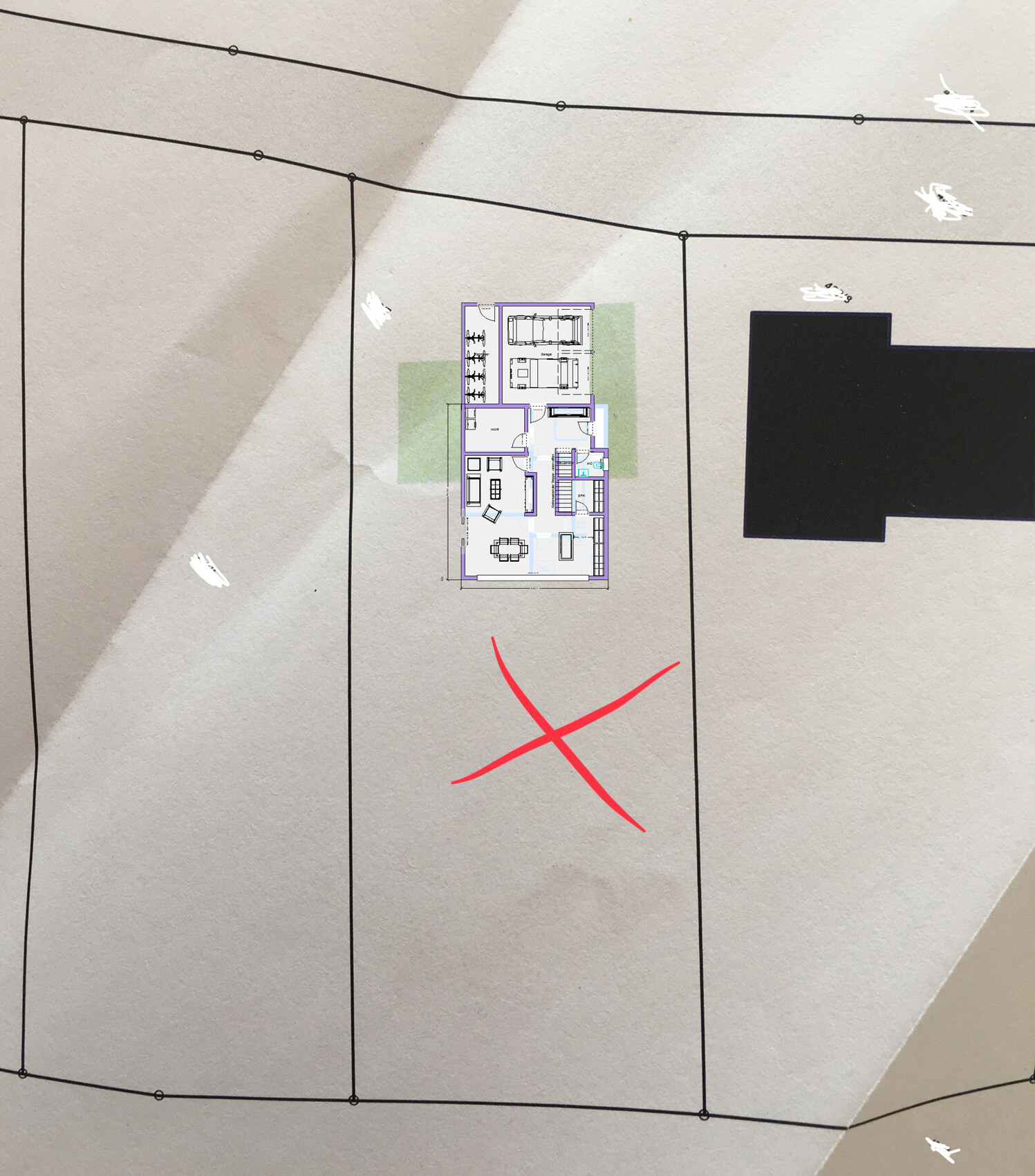

Ich dachte, das Haus kommt etwa so hin:
Grundstücksplan mit kleinem Baugrundriss auf dem Gelände und rotem X markiert Fläche
Vielleicht läßt man die Fahrradsache besser weg und schiebt sie dann für eine angenehme Einfahrt wieder bündig an die planlinke Hauswand. Oder ist die Zufahrt gar nicht planoben?
Wie gesagt wir, wüssten nicht wie wir unser Sofa sonst platzieren würden ohne die Glasfront zu verbauen.. und gescheit aufm TV zu sehen
Eine Winkelcouch ist ein Diktator in jeder Möblierung bzw. Grundrissplanung. Die ins Tierheim zu geben, kommt einem Befreiungsschlag gleich. Eine gescheite TV-Positionierung habe ich in meinen bald anderthalb Jahren in diesem Forum nur einmal gesehen, bei @matte1987 - leider braucht man da ein Hanggrundstück für, um die so nachzubauen
Kabelmodem87
Oben das ist Quasi die Straße, die ohne Fußweg ist und eher einspurig nur befahrbar ist, endet 3 Grundstücke später als Sackgasse, das Grundstück verläuft mit ihr vorne spitz hoch, dadurch mit Garage rechts am Gebäude nur kurze Einfahrt, wenn wir nicht alles viel weiter ins Grundstück rücken.
Wir wollten die Garage gerne an der Seite weil für uns optisch ansprechender am Flachdachhaus und vor allem wollten wir keine weiteren 6-7m Grundstück nach hinten verlieren, haben 1100qm gekauft und einige Pläne und Vorhaben, mit Terrasse hätten wir schon über die Hälfte ins Grundstück gebaut, auf den letzten 6m sind wir auch etwas eingeschränkt in der Nutzbarkeit durch ein Leitungsrecht. Daher der Gedanke die Doppelgarage seitlich am Gebäude zu platzieren...
