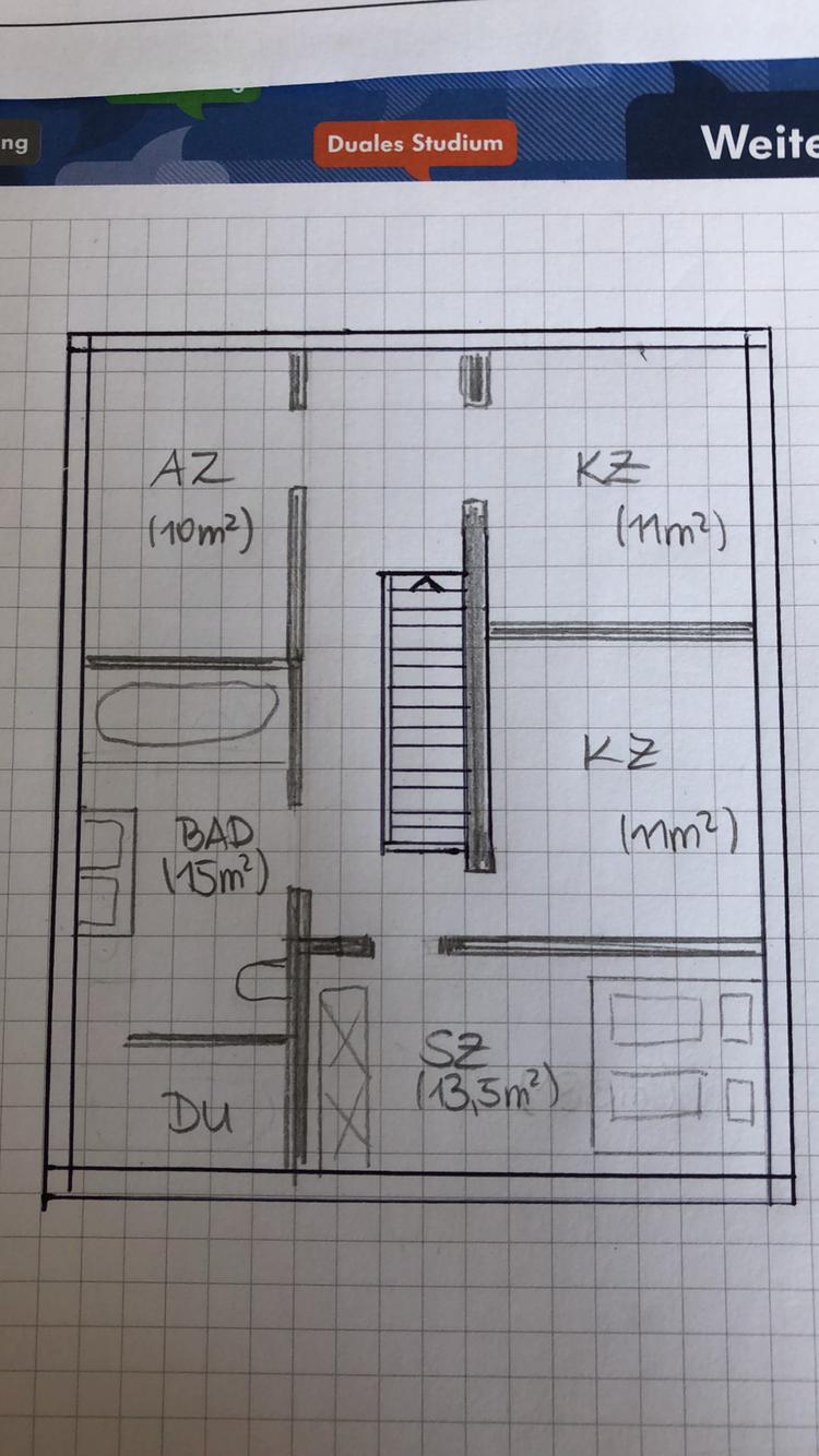

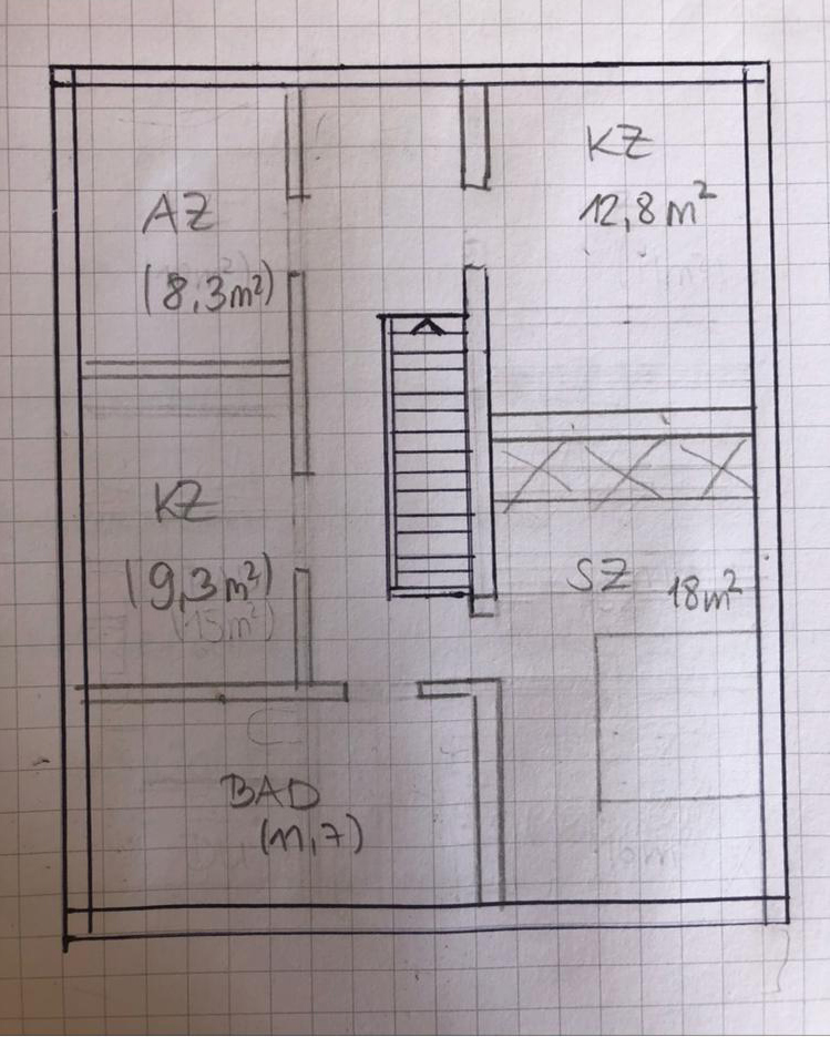

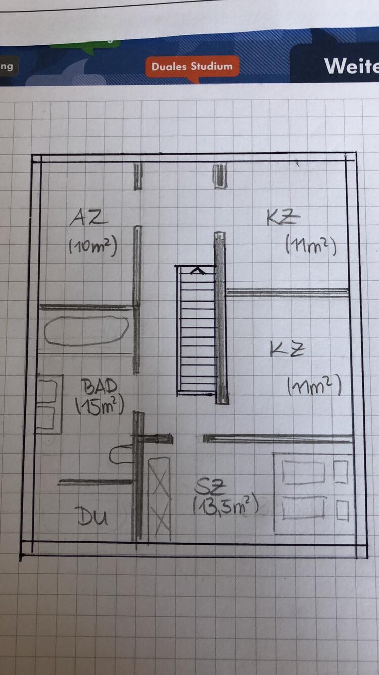

das der OG so nicht geht ist uns bewusst, deswegen suchen wir auch nach anderen Lösungen, auf die gerade Treppe würden wir trotzdem ungern verzichten, eine Bebauung über die Garage (1m) wäre wie gesagt auch noch denkbar im OG, wir haben uns mal an 2 Grundrissen für das OG versucht ohne die Fläche zu vergrößern, wie findet ihr die? Ob so in der Art umsetzbar, wird uns der Architekt sagen..
Wie gesagt auch das EG wollen wir noch mal ändern damit die Wohnfläche etwas größer wird..

Mmh... es fehlt ein Fenster im WC. Um erst mal das abzuhaken.
Die ganze Sache ist zwar mal was anderes, aber drin leben wollt ich nicht. Wenn es so bleiben soll, würde ich die Laufrichtung umkehren.
Einen Grund für die fette Wand zwischen Treppe und Flur sehe ich nicht. Auch ist der Flur für diese Hausgröße ganz schön verschwenderisch. Das OG besteht außer dem Schlafzimmer aufgrund der Treppe nur noch aus schmalen Schlauchzimmern. Nicht mal 10m2 zum Wohnen grenzt schon an Fehlplanung. Also nö, so würde ich nich bauen.
Klare Sache: die Treppe muss weg und durch platzsparender Versionen ersetzt werden. Der viele Flur muss verkleinert und dem Wohnraum zugeschlagen werden. OG komplett neu.

Ich finde das Haus hat interessante Ansätze, in der Summe würde ich auch nicht drin wohnen wollen. Für meinen Geschmack ist das Haus zu schmal für ne gerade zentrale Treppe. Wir haben oben 0,5m mehr im OG und EG teilweise noch mehr und hadern mit den Maßen.
Das Wohnzimmer unter 10qm finde ich auch viel zu klein, vor allem im Verhältnis bei den restlichen Größen. Flurflächen sind ja dagegen pure Verschwendung.

OG finde ich furchtbar aufgeteilt. Würde ich komplett neu anfangen.
Vielleicht Treppe weiter nach "oben" verschieben?
Ja die Treppe weiter nach oben schieben, ist einer der Dinge die wir versuchen wollen.

Die beiden anderen OG finde ich auch furchtbar
Kinderzimmer kleiner als Flur da passt was nicht.

Euer OG ist zu klein. Ein Zimmer zu viel. Wenn das Maßstab ist. Miss mal wie viel Laufweg neben eurem Bett ist.
Versuchs mal mit 0,5 - 1 m mehr breite im OG wenn’s das Budget zulässt
