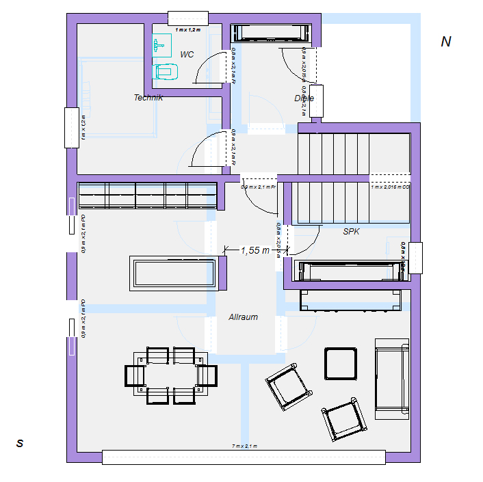

Ich hoffe mal, es fehlt jetzt nicht wirklich nur an der Fantasie, die Dusche zu streichen und den Platz wieder dem Hauswirtschaftsraum zuzuschreiben oder die 1,5m bis zur Speisekammer zu überwinden:
Grundriss eines Hauses: SZ, Bad, Büro, Wäsche, zwei K2-Räume, Flur und Treppen.
Grundriss eines Hauses: Allraum mit Möbeln, Diele, Technikraum, WC, SPK, Treppen.
Ist ok, wenn Ihr so an Eurer geraden heiligen Treppe hängt, aber ich würde auf jeden Fall die Garage vor der Sonne wegnehmen und Licht von Westen hinzufügen.

Was hat denn der Architekt gesagt, was mit dem Platz unter der Treppe passieren soll? Ist da wenigstens ne Tür geplant? Blöd, wenn man sich die alle denken soll.

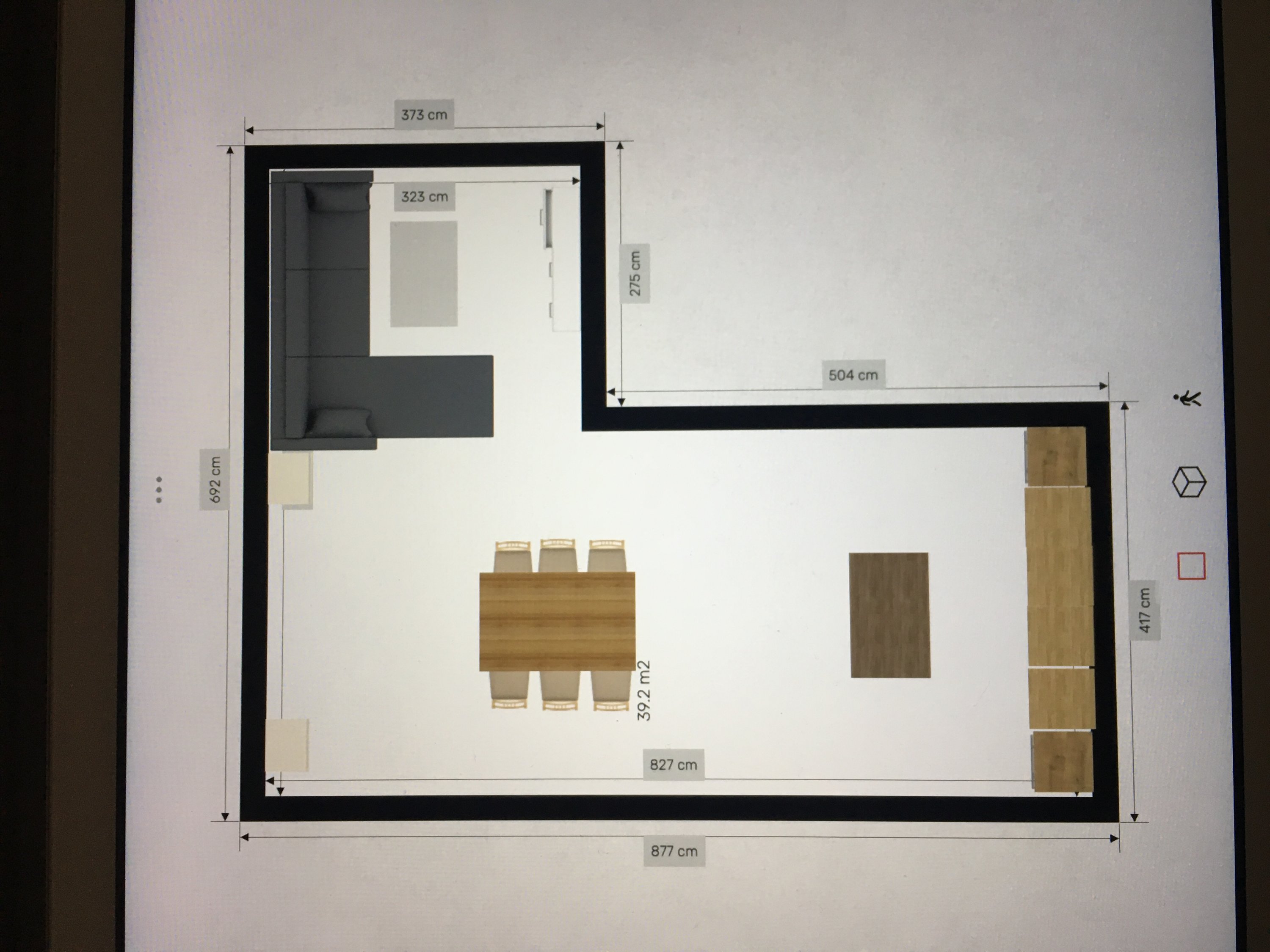

Was wir nur gerne hätten, Essbereich-Küche auf einer geraden, Wohnbereich versteckt die Ecke rum, auch wenn der dadurch kleiner wird, aber ein Sofa (geräumiges L-Sofa)vor die Fensterfront zur Terrasse stellen wollen wir nicht .. das zweite Fenster Richtung Westen würde dann vllt wegfallen, weil übern Sofa gegenüber vom Fernseher?! Somit wäre es noch eins vorne an der Ecke, vor oder zwischen der Schrankwand, was natürlich noch ein Vorteil ist, das man die Terrasse auf die Westseite Um die Ecke ziehen kann.

So in der Art wäre es dann, wenn man spiegelt und die Garage auf die andere Seite nimmt.. die Sofa Ecke kann noch etwas vergrößert werden, je nach Treppe / Größe von Hauswirtschaftsraum.
Grundriss eines Wohn- und Essbereichs: L-Sofa, Esstisch für sechs, Küchenblock links, Schränke rechts.
ob gerade oder Podesttreppe werden wir unter finanzieller Sicht(breiteres OG) noch abwägen.
Ja bei gerader Treppe wäre unter der Treppe noch ein Raum, der entweder vorm Hauswirtschaftsraum reingehen würde wenn die Treppe vom WZ aus beginnt, wenn sie von Flur aus geht, dann seitlich, dort könnte man noch mal Getränke oder ähnliches verschwinden lassen...
