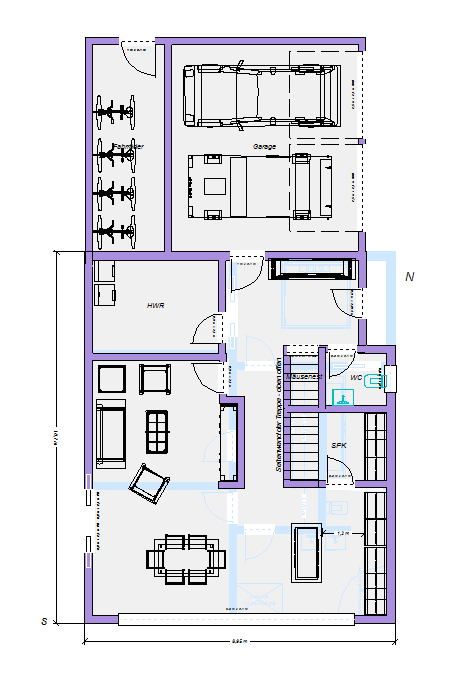

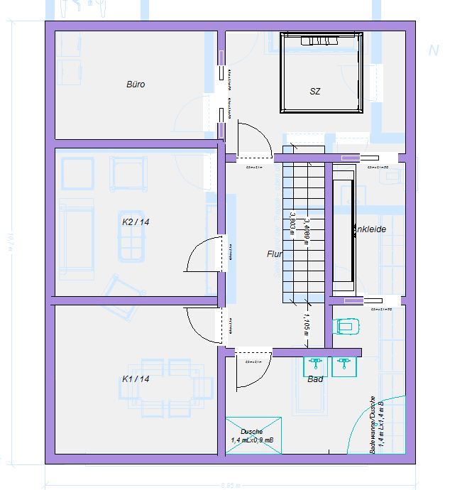

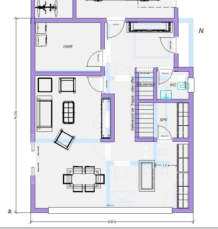

Ich hab mich mal an der gerade Treppe gequält. Bei dieser Hausgröße ein Krampf und man muss einige Kröten schlucken. Sei's drum:
16 St. / 25 Auftritt (Kröte 1) / 18,75 STG.H bei 270 DH, 300 GH.
Hausbreite mit diesen merkwürdigen 24er Wänden jetzt bei 10,7 x 8,95 (Kröte 2). Was da noch rauskommt, bleibt abzuwarten. Die abbe Ecke wurde fast komplett eingebüßt (Kröte 3) - vielleicht streicht man sie lieber ganz. Treppenantritt im Eingangsbereich (Kröte 4).
Unter der Treppe am Antritt entsteht ein unnutzbares Mäusenest (Kröte 5). Dieser Raum ist zwar sowieso für die Katz (haha!), aber hier ist es amtlich. Dort kommt man schlecht ran. Vielleicht baut man vom WC eine kleine Klappe ein, wo man z.B. noch nen Eimer abstellen kann o.ä.
Im OG-Aufteilung kein Brüller. Immerhin 14m² für die Kinder in Optimallage. Bad recht schmal, aber machbar. Zugang über Ankleide kann ein Gewinn sein, wenn einem das gefällt.
Die größte Kröte (6): Zugang Büro nur über Schlafzimmer. Ich hab einiges probiert. Alles war schlechter als diese Kröte.
Durch die schmalen Außenwände, denkt man immer, die Zimmer sind recht groß. Aber das täuscht. Es ist alles auf Kante gestrickt.
Insgesamt 6 Kröten - vermutlich noch nicht mal alle. Man merkt schnell, dass die Treppe alles zerballert und sehnt sich nach der Podest zurück.

Dankeschön, für die ganzen Kröten nee wirklich Danke für Mühe .. schauen wir uns mal an
face26
face26
@kaho674 hat sich da ganz schön viel Mühe gemacht. Das OG ist echt sehr schwer. Ist irgendwie ein Zimmer zu viel. Ohne das Arbeitszimmer würde das glaube gut funktionieren.
Im EG kann ich die Garage nicht ganz einordnen. Hab ich jetzt was verdreht oder ist die Zufahrt jetzt nicht um 90Grad verdreht? Dann wäre die Garage vor dem Haus oder?
