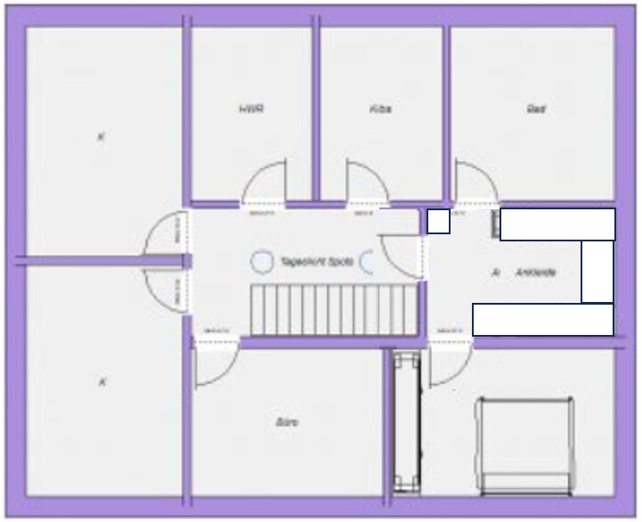

Hier mal eine alternative Aufteilung des OGs, um die Bäder über dem Wohnzimmer weg zu bekommen und die Räume besser zu nutzen, wie ich finde.
Die Kinderzimmer nehmen den Südgiebel ein und erhalten damit beide die Chance auf Fenster von 2 Seiten und viel Licht. Die Bäder entsorgen sich idealerweise über den Vorratsraum hinter der Küche. Ob das mit dem Kinderbad noch funktioniert, müsste man fragen. Ebenso Hauswirtschaftsraum - hier liegen ja nur "dünne" Leitungen, die man möglicherweise etwas strecken kann. Schlafzimmer im kühlen Norden, Büro muss nehmen, was übrig bleibt.
[ATTACH alt="Cubus OG Altern.jpg"]84823[/ATTACH]
Jetzt könnte man noch überlegen, ob man den Flur lieber wieder schmaler hätte und den Rücksprung im Kinderzimmer rein bastelt. Das sind Feinheiten, welche einfach umsetzbar wären. Ohne Ansichten kann man allerdings schwer sagen, ob sich das lohnt.
das wäre eigentlich so, wie wir es uns wünschen würden. Das Problem ist nur, dass die ankleide dann zu klein wird. Wir wollten gerne je 3m schränke und noch den schminktisch in der Ankleide. UND das Schlafzimmer über die Ankleider zu betreten finden wir auch nicht so schön. Habt ihr da noch irgendeine andere Lösung für die Aufteilung?

Schlafzimmer im NO und die Kinderzimmer's im S wie von @K a t j a vorgeschlagen besser geht es kaum. Zu viel Licht? Rollos oder so etwas gehören doch eh da hin.
Das Büro hat 11,4 m2.
Cubus3f schrieb:
das wäre eigentlich so, wie wir es uns wünschen würden. Das Problem ist nur, dass die ankleide dann zu klein wird. Wir wollten gerne je 3m schränke und noch den Schminktisch in der Ankleide. UND das Schlafzimmer über die Ankleider zu betreten finden wir auch nicht so schön. Habt ihr da noch irgendeine andere Lösung für die Aufteilung?
Ich finde das man die 2*3m hinbekommt und unter dem Fenster den Schminktisch. Die Wand der Ankleide kann 50 cm nach S wandern.
Ich finde die Lösung mit dem Eingang über die Ankleide super. Da stört man den der noch schlafen möchte nicht nachdem man das Schlafzimmer verlassen hat.

K a t j a14.03.24 20:09
Hui, diese kühne Behauptung würde ich mal anzweifeln. Da würde die Kopffreiheit für die Treppe fehlen.

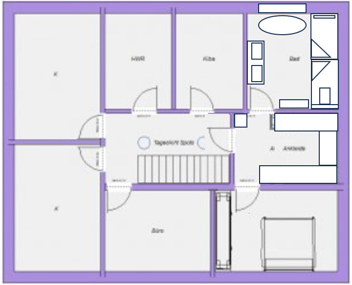

14.03.24 20:44
Ich habe mal noch das Bad möbliert.
