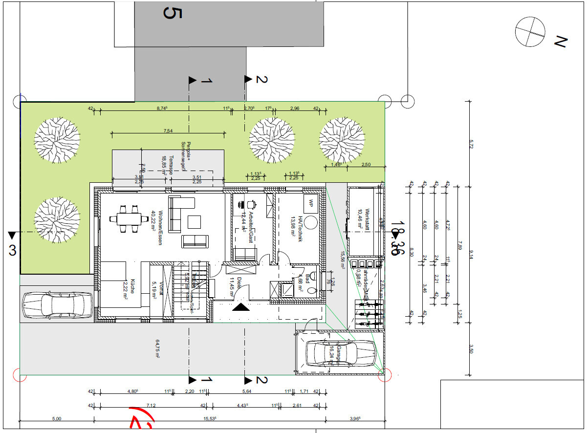

Variante 1:
EG:

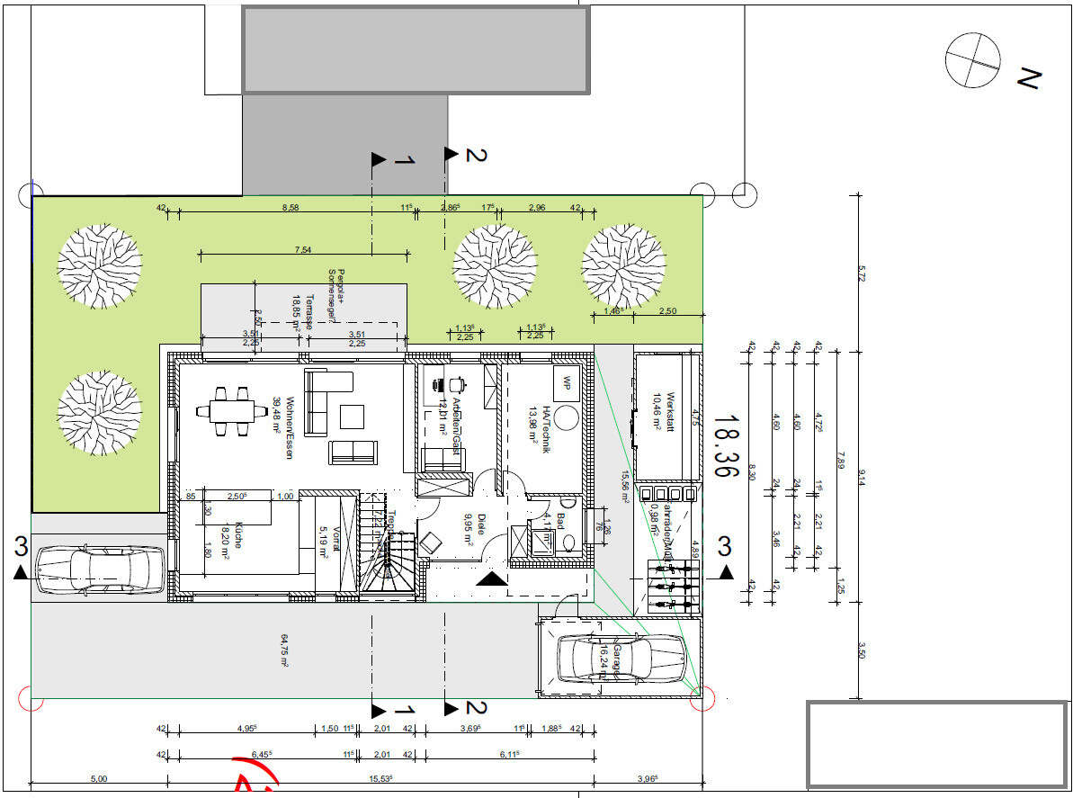

Variante 2:
EG:
Preisschätzung laut Architekt/Planer: 3.200 €/m2
Persönliches Preislimit fürs Haus, inkl. Ausstattung: 700.000
favorisierte Heiztechnik: Wärmepumpe
-könnt Ihr verzichten: offene Treppe
-könnt Ihr nicht verzichten: Speise, Küche mit Kochinsel, Hauswirtschaftsraum im OG, Kinderbad, große Ankleide
Standardentwurf vom Planer? Architekt hat nach Gespräch Variante 1 & 2 entworfen
Ein Gemisch aus vielen Beispielen aus div. Magazinen...
Hättet ihr Vorschläge, wie wir den Wohn/Ess/Kochbereich planen sollten, um eine L-Variante zu realisieren. Dabei sollte Platz für eine Kochinsel (2,35m x 1,1m) in der Küche sein. Die Treppen sollen mittig im Haus platziert werden, um die Räume im OG besser aufteilen zu können.
Gibt es sonst noch Verbesserungsvorschläge?
Vielen lieben Dank

Variante 1:
EG:
- Schlecht: Zu kleine Küche, freistehende Kochinsel von 2,35m passt nicht rein, Eingang zum Wohnbereich zu klein
- Gut: gerämige Diele, offene Podesttreppe

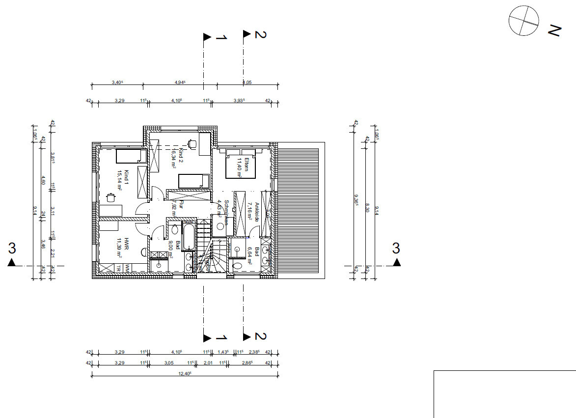

- Schlecht: Durchgang zum Kinderbad durch Hauswirtschaftsraum, Eingang Elternbereich durch Ankleide, Schminktisch im Elternschlafzimmer und nicht in Ankleide
- Gut: geräimiges Elternbad, Größe Hauswirtschaftsraum und Kinderbad,
Variante 2:
EG:

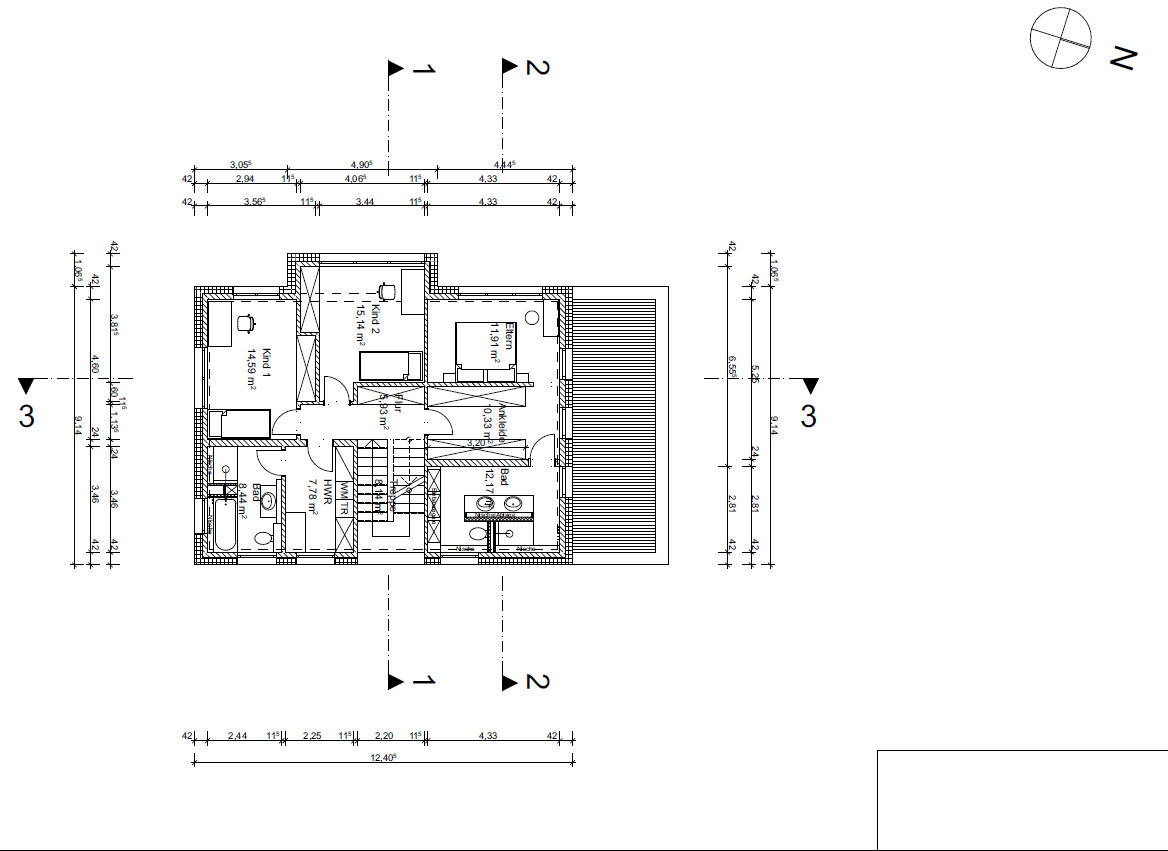

- Schlecht: keine Podesttreppe, kleiner Eingang bzw. Diele, Eingangsbereich in den Wohnbereich
- Gut: große Küche
- Schlecht: zu großes Hauswirtschaftsraum, Eingang Schlafbereich (man läuft gegen eine Wand), Schminktisch im Elternschlafzimmer, zu kleines Elternbad
- Gut: separater Eingang in den Hauswirtschaftsraum

Cubus3f
Upps… definitiv WZ mit Küche tauschen. Im OG den Hauswirtschaftsraum einkürzen, Flur mit Einbauschrank statt QM und somit direkter Zugang zum Kinderbad. Eltern Zugang Ankleide etc. nach vorn verlegen, Westfenster streichen und Bett um 180 Grad drehen. Ich hoffe, ich habe es richtig umgesetzt.
Upps… definitiv WZ mit Küche tauschen. Guten Morgen YPG vielen Dank für deine Rückmeldung.
Die Küche mit dem Wohnzimmer zu tauschen können wir tatsächlich in Betracht ziehen, aber wir würden gegen die Speisekammer laufen oder?( Speisekammer hinter Küchenzeile) Bzw wäre der Eingang zu wohn/koch/essbereich nicht zu klein?
Im OG den Hauswirtschaftsraum einkürzen, Flur mit Einbauschrank statt QM und somit direkter Zugang zum Kinderbad. Eltern Zugang Ankleide etc. nach vorn verlegen, Westfenster streichen und Bett um 180 Grad drehen. Ich hoffe, ich habe es richtig umgesetzt.Wir reden von Variante 1:
Wenn wir Wohnzimmer und Küche tauschen, würde man im OG ja kind2 und Hauswirtschaftsraum/Kinderbad tauschen, wegen der Wasserrohre.
Zum Elternbereich: Danke für den Tipp mit der bettdrehung. Aber den Schmink/Frisiertisch haben wir dann aber trotzdem noch im Schlafzimmer. Der soll da raus
