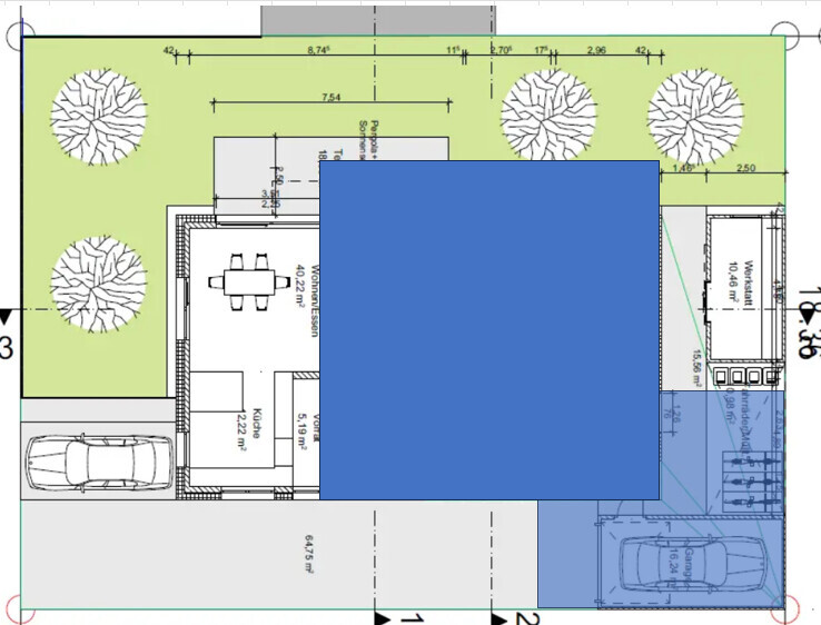

Hättet ihr Vorschläge, wie wir den Wohn/Ess/Kochbereich planen sollten, um eine L-Variante zu realisieren. Dabei sollte Platz für eine Kochinsel (2,35m x 1,1m) in der Küche sein. Die Treppen sollen mittig im Haus platziert werden, um die Räume im OG besser aufteilen zu können.
Gibt es sonst noch Verbesserungsvorschläge?

Variante 1:
EG:
- Schlecht: Zu kleine Küche, freistehende Kochinsel von 2,35m passt nicht rein, Eingang zum Wohnbereich zu klein
- Gut: gerämige Diele, offene Podesttreppe
- Schlecht: Durchgang zum Kinderbad durch Hauswirtschaftsraum, Eingang Elternbereich durch Ankleide, Schminktisch im Elternschlafzimmer und nicht in Ankleide
- Gut: geräimiges Elternbad, Größe Hauswirtschaftsraum und Kinderbad,
Variante 2:
EG:
- Schlecht: keine Podesttreppe, kleiner Eingang bzw. Diele, Eingangsbereich in den Wohnbereich
- Gut: große Küche
- Schlecht: zu großes Hauswirtschaftsraum, Eingang Schlafbereich (man läuft gegen eine Wand), Schminktisch im Elternschlafzimmer, zu kleines Elternbad
- Gut: separater Eingang in den Hauswirtschaftsraum

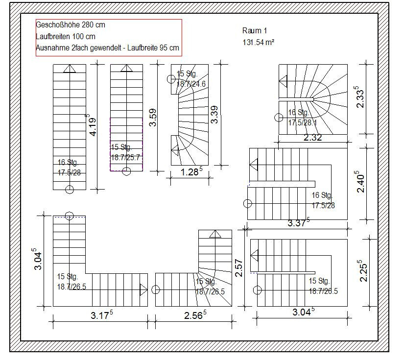

K a t j a schrieb:
Was mich noch interessieren würde, wäre die Geschosshöhe. Eure Podesttreppe ist mit einer Länge von 3,46m schon recht ordentlich. Bei einem Haus dieser Größer erscheint mir das sehr dominant. Normal wäre etwa ein Platzbedarf von 3m bei Geschosshöhen von um die 2,90m.Da widerspreche ich aber mal ... wie immer mein mal angelegtes TreppenmusterbeispielGeschosshöhe "nur" 285 cm .. da finde ich das Beispiel mit den 337 cm bequem begehbar.
Soll das Flachdach begrünbar ausgeführt werden? Photovoltaik geplant?
hanghaus202318.02.24 11:19Gibt es einen Bebauungsplan mit Baufenster?
hanghaus202318.02.24 11:57Cubus3f schrieb:
Wir mögen es sonnig und würden dafür eben den Lärm zu Stoßzeiten in Kauf nehmen. Dafür im Westen sitzen.K a t j a schrieb:
Ah, okay. Aber warum dann nicht gleich komplett im Süden?Dann zöge ich die Fahrräder und Mülltonnen an die Grenze zur Straße.https://www.instagram.com/11antgmxde/
Cubus3f schrieb:
Wir finden einen Erker eigentlich schön. Bloss wissen wir nicht, welche Mehrkosten diese haben.
Den Erdgeschossunterbiß wollen wir zwecks Wetterschutz behalten.Der Erdgeschoßunterbiß kostet hier Ausnutzung der ohnehin begrenzten Hausbreite, der Erker kostet "nur" den Mehraufwand der Isolierung der Auskragung, beginnend mit den "Isokörben" (TM).Der kluge Bauherr läßt sich von der Honorarfreiheit meines hier in der offenen Sprechstunde gegebenen Rates nicht dazu verleiten, ihn in den Wind zu schlagen.
