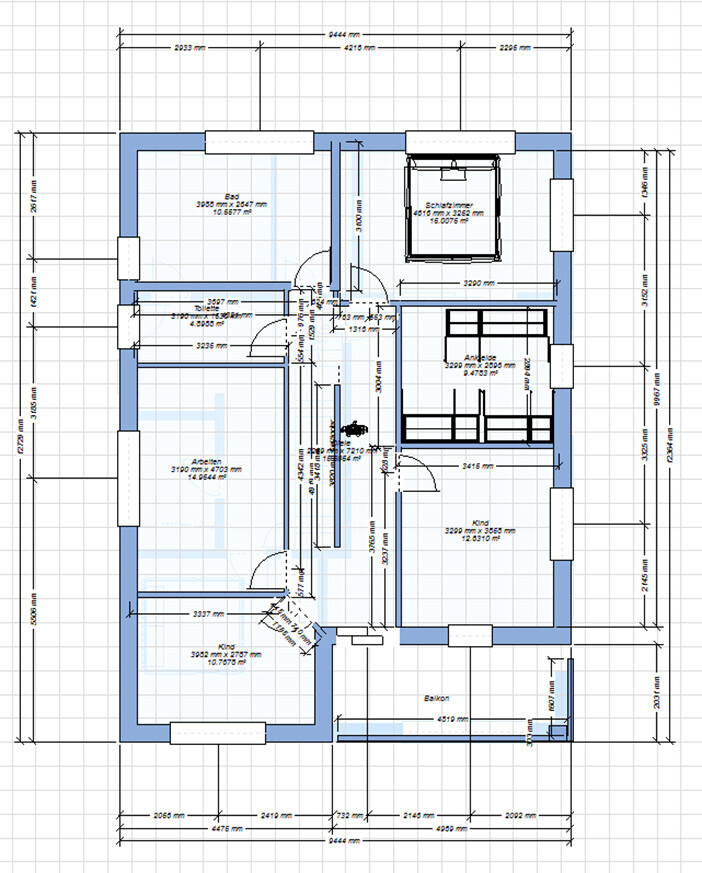

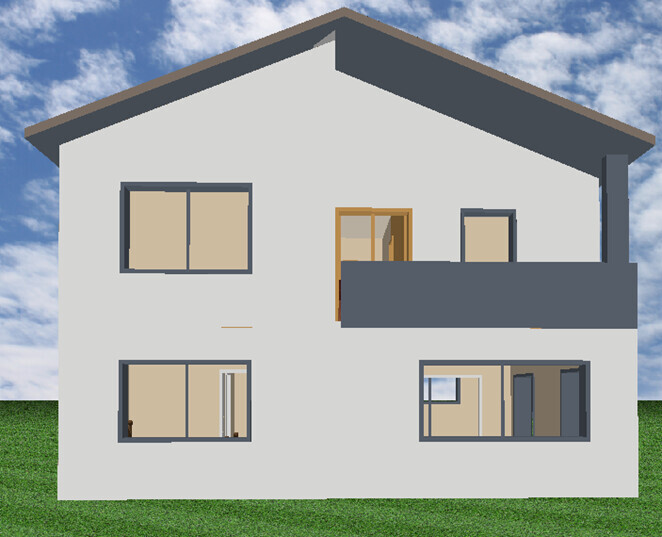

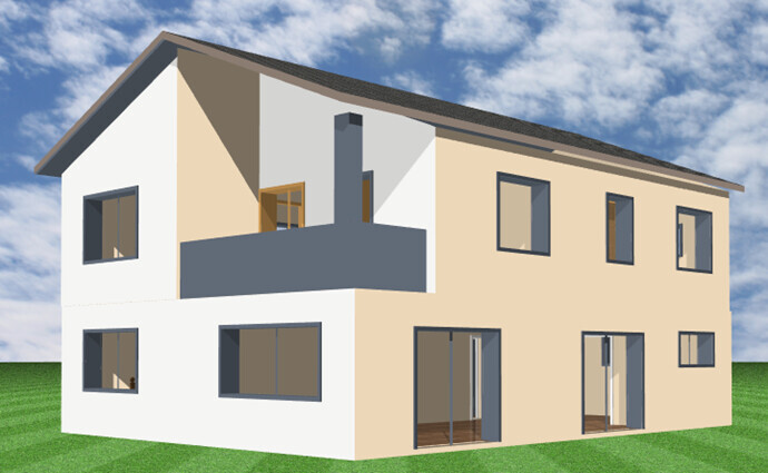

Ich habe aufgrund eurer Vorschläge einige Änderungen gemacht
  • Schlafzimmer kommt jetzt nach Norden
  • Es gibt eine separate Toilette
  • Garderobe und Eingangsbereich --> Problem sehe ich jetzt auch, muss ich mit Architekt nochmal reden
  • Tausch von Abstellraum und Eingang ist nicht möglich. Der Eingang muss im norden bleiben. Somit kann man auch nur seitlich auf die Treppe schauen
  • Lange zufahrt: das ist richtig. Aber wir wollen die Garage trotzdem in der nähe vom Haus.
  • Wir haben jetzt auch einen Balkon eingezeichnet. So bekommen wir auch viel mehr Licht in die Diele.
  • Diese Änderungen müssen wir aber erst mit dem Architekt besprechen

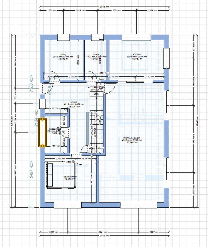

Detaillierter Grundriss eines Einfamilienhauses mit Maßen, Wänden, Türen und Fenstern.
Detaillierter Grundriss eines Hauses mit Raumaufteilung und Abmessungen
Außenansicht eines 3D-Hauses mit Eingangstür, Fenstern und Dach vor grünem Rasen
Frontansicht eines 3D-Hauses mit Balkon, großen Fenstern und grünem Rasen.
Moderne 3D-Hausansicht mit Balkon, großen Fenstern und Garten.
Frontansicht eines zweigeschossigen 3D-Hauses mit großen Fenstern
Außenansicht eines beigefarbenen zweistöckigen Hauses mit grauen Fensterrahmen und grünem Rasen
Danke schon mal für eure Antworten.
kbt0904.12.16 16:27
Es ist immer hilfreich auf den Grundrissen den Nordpfeil mit einzuzeichnen, dann muss man nicht erst wieder suchen bei welcher Hauslage wo Norden ist und es ist auch einfacher das jeweils gedanklich umzusetzen 😉 .. Danke 😉. Oder Grundrisse immer genordet einstellen 😉.
Warum ist das Arbeitszimmer größer als beide Kinderzimmer?
Ankleide Süden? Schlafzimmer ist doch eher Osten - oder?
Ich halte nichts von Fenstern über dem Kopfende von Betten. Schlecht zu putzen, öffnen tut man sie auch nicht, weil es am Kopf zieht.
Ich finde insbesondere das OG jetzt recht zusammengestückelt.
Treppenzeichnung paßt auch nicht.
