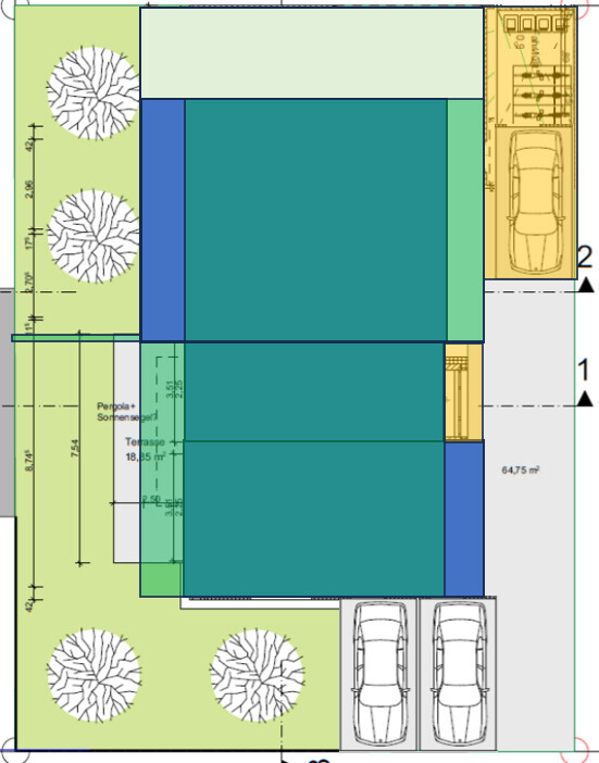

Größe des Grundstücks: 450m2
Hang: Nein
Grundflächenzahl: 0,4
Geschossflächenzahl: 0,8
Baufenster, Baulinie und -grenze: Grundstück ist 18,36 x 24,49; Baufenster jeweils 3 Meter zu Nord, Ost und West und 5 Meter in Richtung Süden (Straße)
Randbebauung: ja
Anzahl Stellplatz: 2
Geschossigkeit: 2
Dachform: Flachdach
Stilrichtung: modern, offen
Ausrichtung: Süd/West
Maximale Höhen/Begrenzungen
weitere Vorgaben: Moderat befahrene Straße im Süden, im Norden steht ein Mehrfamilienhaus
Stilrichtung, Dachform, Gebäudetyp: modern, offen, Flachdach
Keller, Geschosse: Kein Keller, 2 Vollgeschosse
Anzahl der Personen, Alter: 2 mitdreizige Erwachsene, 2 Kinder (6+1)
Raumbedarf im EG, OG: EG 100m², OG 80m²
Büro: Familiennutzung oder Homeoffice? Homeoffice
Schlafgäste pro Jahr: 2 Personen, 3x im Jahr
offene Küche, Kochinsel
Anzahl Essplätze: 8
Kamin:nein
Musik/Stereowand:nein
Balkon, Dachterrasse: nein
Garage, Carport: beides Ja
Nutzgarten, Treibhaus: nein
Wohn-Essbereich so viel wie möglich im Süden
Küche mit freistehender Kochinsel mit Speise teiloffen, ums Eck
Von wem stammt die Planung:
-Planer eines Bauunternehmens
-Architekt
Was gefällt besonders? Warum?Werkstatt hinten, Fahrradständer, Größe der Kinderzimmer, Elternbereich ist im Norden, Treppe Variante 1,
Was gefällt nicht? Warum? sehr knapper Garten vor allem von Terrasse bis Nachbarhaus
Variante 1:
EG:
Variante 2:
EG:
Preisschätzung laut Architekt/Planer: 3.200 €/m2
Persönliches Preislimit fürs Haus, inkl. Ausstattung: 700.000
favorisierte Heiztechnik: Wärmepumpe
-könnt Ihr verzichten: offene Treppe
-könnt Ihr nicht verzichten: Speise, Küche mit Kochinsel, Hauswirtschaftsraum im OG, Kinderbad, große Ankleide
Standardentwurf vom Planer? Architekt hat nach Gespräch Variante 1 & 2 entworfen
Ein Gemisch aus vielen Beispielen aus div. Magazinen...
Hättet ihr Vorschläge, wie wir den Wohn/Ess/Kochbereich planen sollten, um eine L-Variante zu realisieren. Dabei sollte Platz für eine Kochinsel (2,35m x 1,1m) in der Küche sein. Die Treppen sollen mittig im Haus platziert werden, um die Räume im OG besser aufteilen zu können.

Variante 1:
EG:
- Schlecht: Zu kleine Küche, freistehende Kochinsel von 2,35m passt nicht rein, Eingang zum Wohnbereich zu klein
- Gut: gerämige Diele, offene Podesttreppe
- Schlecht: Durchgang zum Kinderbad durch Hauswirtschaftsraum, Eingang Elternbereich durch Ankleide, Schminktisch im Elternschlafzimmer und nicht in Ankleide
- Gut: geräimiges Elternbad, Größe Hauswirtschaftsraum und Kinderbad,

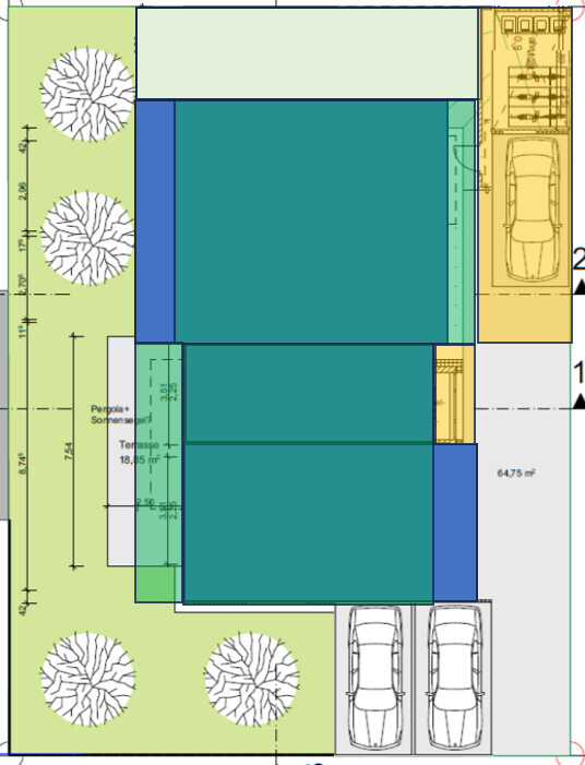

Variante 2:
EG:
- Schlecht: keine Podesttreppe, kleiner Eingang bzw. Diele, Eingangsbereich in den Wohnbereich
- Gut: große Küche
- Schlecht: zu großes Hauswirtschaftsraum, Eingang Schlafbereich (man läuft gegen eine Wand), Schminktisch im Elternschlafzimmer, zu kleines Elternbad
- Gut: separater Eingang in den Hauswirtschaftsraum
Gibt es sonst noch Verbesserungsvorschläge?
Vielen lieben Dank

hanghaus202317.09.24 11:34Ich habe mir nicht alle Beiträge durchgelesen, aber eine Einliegerwohnung quasi ohne Tageslicht finde ich nicht besonders gelungen. Als Gäste oder Arbeitszimmer ist das ausreichend. Auch als eigener Bereich für größere Kinder ganz gut geeignet. Aber doch nicht für die Schwiegermutter, welche dort dauerhaft wohnen soll.
Kennt sie eigentlich eure aktuellen Pläne? Falls ihr möchtet, dass sie dort einzieht, solltet ihr sie ja schon mit einbinden.
Ein Badezimmer mit zwei Türen ist Mist. Möchte man seine Ruhe haben, muss man immer beide Türen abschließen (und später auch wieder aufschließen). Ist es denn so wichtig, dass man von der Ankleide direkt ins Badezimmer kommt? Falls ihr zu sehr unterschiedlichen Zeiten aufsteht, kann man auch etwas ganz verrücktes tun: Die benötigte Kleidung bereits am Vorabend raussuchen und ins Bad legen.

hanghaus202331.10.24 15:35Du planst nun schon die Küche. Ich hätte Dir ja gern nach meinen Vorstellungen die Grundrisse skizziert. Aber Du hast vermutlich meinen Vorschlag nicht verstanden. Aber nachfragen kann man ja trotzdem.
Hallo alle zusammen,
ein Lebenszeichen von uns.
Es hat sich nicht groß was am Grundriss geändert. So wie es ist, passt es für uns Alle. Die Fensterfläche im UG Wohnbereich wurde verbreitert.
Vielen vielen Dank für Euren vielen Beiträge, Tipps und vor allem auch offene Kritik, die zum Nachdenken angeregt hat.
Unser Bauantrag ist nun gestellt, die Bäder wurden bemustert und die Küchenplanung ist fast fertig. Im Januar soll es dann mit dem Bau losgehen.
