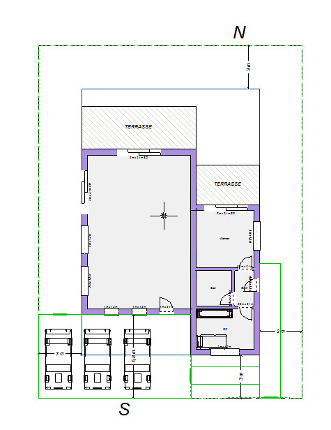

ᐅ Grundrissplanung Einfamilienhaus 180m2 Süd-Zufahrt - Chaos-Grundrisse
Erstellt am: 16.02.24 23:10
Cubus3f
Größe des Grundstücks: 450m2
Hang: Nein
Grundflächenzahl: 0,4
Geschossflächenzahl: 0,8
Baufenster, Baulinie und -grenze: Grundstück ist 18,36 x 24,49; Baufenster jeweils 3 Meter zu Nord, Ost und West und 5 Meter in Richtung Süden (Straße)
Randbebauung: ja
Anzahl Stellplatz: 2
Geschossigkeit: 2
Dachform: Flachdach
Stilrichtung: modern, offen
Ausrichtung: Süd/West
Maximale Höhen/Begrenzungen
weitere Vorgaben: Moderat befahrene Straße im Süden, im Norden steht ein Mehrfamilienhaus
Stilrichtung, Dachform, Gebäudetyp: modern, offen, Flachdach
Keller, Geschosse: Kein Keller, 2 Vollgeschosse
Anzahl der Personen, Alter: 2 mitdreizige Erwachsene, 2 Kinder (6+1)
Raumbedarf im EG, OG: EG 100m², OG 80m²
Büro: Familiennutzung oder Homeoffice? Homeoffice
Schlafgäste pro Jahr: 2 Personen, 3x im Jahr
offene Küche, Kochinsel
Anzahl Essplätze: 8
Kamin:nein
Musik/Stereowand:nein
Balkon, Dachterrasse: nein
Garage, Carport: beides Ja
Nutzgarten, Treibhaus: nein
Wohn-Essbereich so viel wie möglich im Süden
Küche mit freistehender Kochinsel mit Speise teiloffen, ums Eck
Von wem stammt die Planung:
-Planer eines Bauunternehmens
-Architekt
Was gefällt besonders? Warum?Werkstatt hinten, Fahrradständer, Größe der Kinderzimmer, Elternbereich ist im Norden, Treppe Variante 1,
Was gefällt nicht? Warum? sehr knapper Garten vor allem von Terrasse bis Nachbarhaus
Variante 1:
EG:
  • Schlecht: Zu kleine Küche, freistehende Kochinsel von 2,35m passt nicht rein, Eingang zum Wohnbereich zu klein
  • Gut: gerämige Diele, offene Podesttreppe
OG:
  • Schlecht: Durchgang zum Kinderbad durch Hauswirtschaftsraum, Eingang Elternbereich durch Ankleide, Schminktisch im Elternschlafzimmer und nicht in Ankleide
  • Gut: geräimiges Elternbad, Größe Hauswirtschaftsraum und Kinderbad,
Variante 2:
EG:
  • Schlecht: keine Podesttreppe, kleiner Eingang bzw. Diele, Eingangsbereich in den Wohnbereich
  • Gut: große Küche
OG:
  • Schlecht: zu großes Hauswirtschaftsraum, Eingang Schlafbereich (man läuft gegen eine Wand), Schminktisch im Elternschlafzimmer, zu kleines Elternbad
  • Gut: separater Eingang in den Hauswirtschaftsraum
Preisschätzung laut Architekt/Planer: 3.200 €/m2
Persönliches Preislimit fürs Haus, inkl. Ausstattung: 700.000
favorisierte Heiztechnik: Wärmepumpe
-könnt Ihr verzichten: offene Treppe
-könnt Ihr nicht verzichten: Speise, Küche mit Kochinsel, Hauswirtschaftsraum im OG, Kinderbad, große Ankleide
Standardentwurf vom Planer? Architekt hat nach Gespräch Variante 1 & 2 entworfen
Ein Gemisch aus vielen Beispielen aus div. Magazinen...
Hättet ihr Vorschläge, wie wir den Wohn/Ess/Kochbereich planen sollten, um eine L-Variante zu realisieren. Dabei sollte Platz für eine Kochinsel (2,35m x 1,1m) in der Küche sein. Die Treppen sollen mittig im Haus platziert werden, um die Räume im OG besser aufteilen zu können.
Gibt es sonst noch Verbesserungsvorschläge?
Vielen lieben Dank
Cubus3f
Grundrissplan eines Hauses mit Garten, zwei Autos, Bäumen, Terrassen und Eingangsbereich.
Grundriss eines Hauses: mehrere Räume (Küche, Bad, Wohn-/Schlafzimmer), Treppenhaus, Maßlinien.
Grundriss eines Hauses mit Garten, Bäumen, Parkplätzen und Innenräumen (Wohnzimmer, Küche, Bad)
Grundriss eines Wohnhauses: Küche, Bad, Wohnzimmer, Schlafzimmer, Flur und Terrasse mit Maßangaben.
K a t j a10.09.24 20:46
Die Omi in den Keller zu sperren, finde ich immer wieder furchtbar. Ich vermute, Ihr wollt einfach die liebe Verwandte gern um Euch haben - nur es mangelt an Ideen. Deswegen hier ein Gegenvorschlag.
Es geht erstmal nur um die Aufteilung hinsichtlich Lageplan, Stellplätze, Terrassen und Wege. Ich würde in diese Richtung denken:
Grundriss eines Gebäudes mit Terrassen, Eingängen, Garage und Außenflächen; Norden oben
3D-Hausmodell mit großem Hauptgebäude, Nebengebäude, Zaun und drei roten Autos vor der Einfahrt
Modernes zweistöckiges Haus mit grauer Fassade, großen Fenstern, Terrassen und Holzzaun um das Grundstück.
Falls der Platz nicht reicht, wäre zusätzlich eine Teilüberbauung von Omis Einliegerwohnung denkbar.
