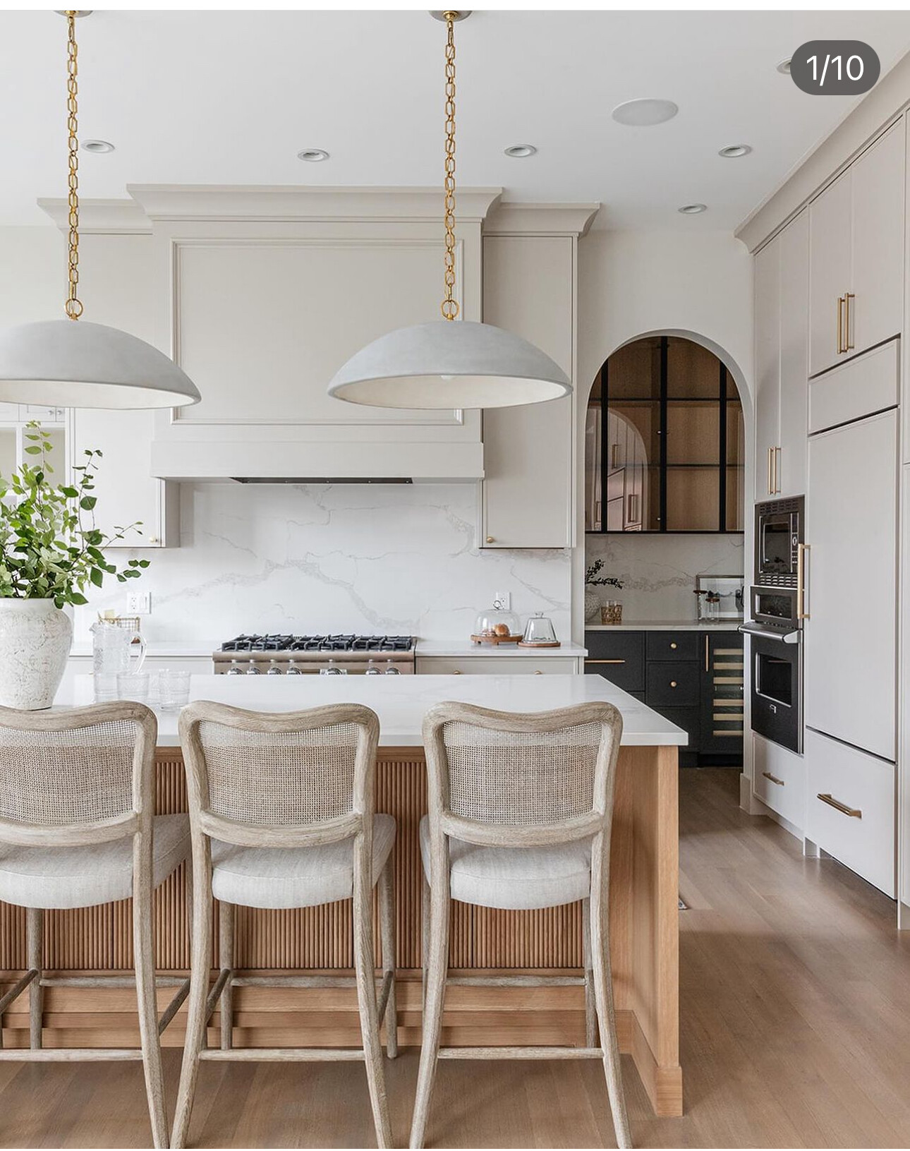

Das Problem, Kinderzimmer im Süden, ist, dass die mit der Treppenlänge nur round about 2,80 breit wären.
Wir können es probieren.
Also, Rummurksen soll er bei dem schönen Entwurf nicht.
Nein, EG ist nahezu perfekt (Bis auf dieser bescheidene Eingang zur Speis, aber das will „man“ ja heutzutage so)
Zugang zur Speise soll wie folgt werden. Also keine hidden door.
Helle moderne Küche mit Insel, drei Barhocker, Holzfußboden und Marmor-Wandfliesen.
hanghaus2023
14.03.24 22:15
Das nennt sich "backup kitchen". Speis ist out.
