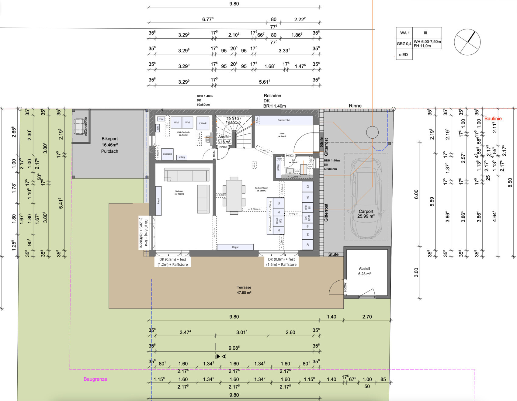

@hanghaus2023 danke für deinen Bad-Tipp. Das habe ich direkt übernommen und 90cm Platz zwischen Waschbecken und Badewanne klingt jetzt unproblematisch.
@K a t j a & @ypg ein paar Gedanken zu euren Skizzen:
  • Das EG-Bad planrechtsoben ist eine Variante die mir auch gut gefällt. Da hätte dann noch eine Dusche Platz. Die mir allerdings nur als ein nice-to-have erscheint.
  • Wichtiger finde ich einen Garderobenbereich der gut funktioniert und vor allen Dingen auch Tageslicht hat. Das fand ich in meinem letzten Entwurf schon ganz gut gelöst.
  • mit der Küche planlinks und Wohnen planrechts kann ich mich nicht so anfreunden. Planrechts ist die Süd/West Richtung wo wir Abends noch Tageslicht / ggf. ein bisschen Sonne abgreifen. Das will ich gerne im Wohnbereich haben.

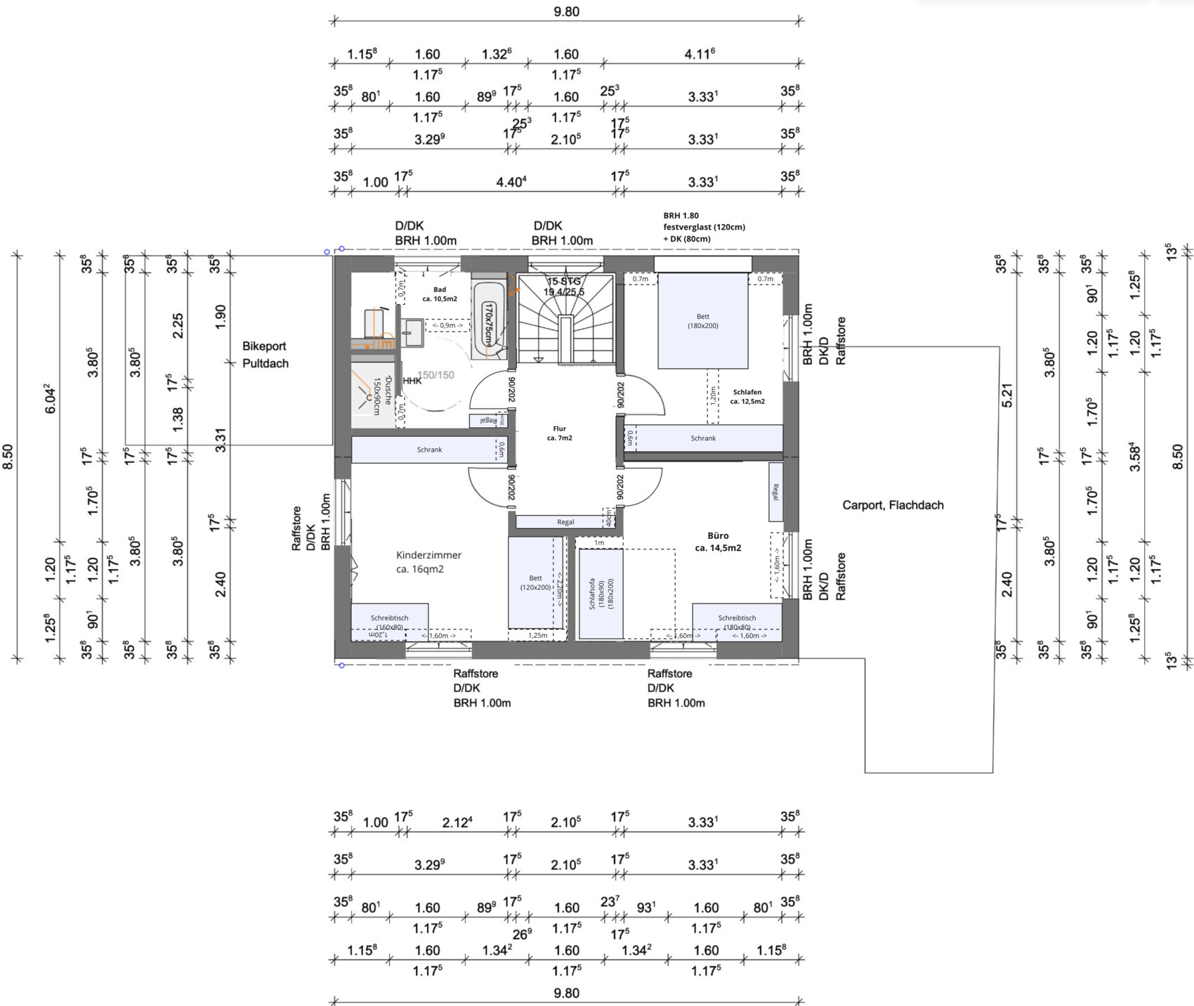

  • Ich habe in meinem neuesten Entwurf (siehe anbei) den Wohnbereich nochmal ein bisschen mehr abgetrennt, denke das ist gemütlicher als alles in einem großen Raum und gibt ggf. auch einen akzeptablen Schlafplatz für einen Übernachtungsgast
  • im OG sehe ich planlinksunten auf jeden Fall das Kinderzimmer wegen der besten Lichtverhältnisse
  • planrechtunten das Büro, da ich dort Vormittags und je nach Jahreszeit auch Nachmittags viel Tageslicht habe und ich das deutlich angenehmer finde als ein Büro nach Norden zu haben
  • planrechtsoben sehe ich das Schlafzimmer, da wir dort morgens Sonne bekommen

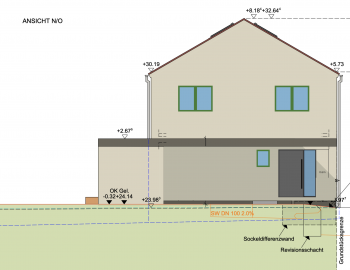

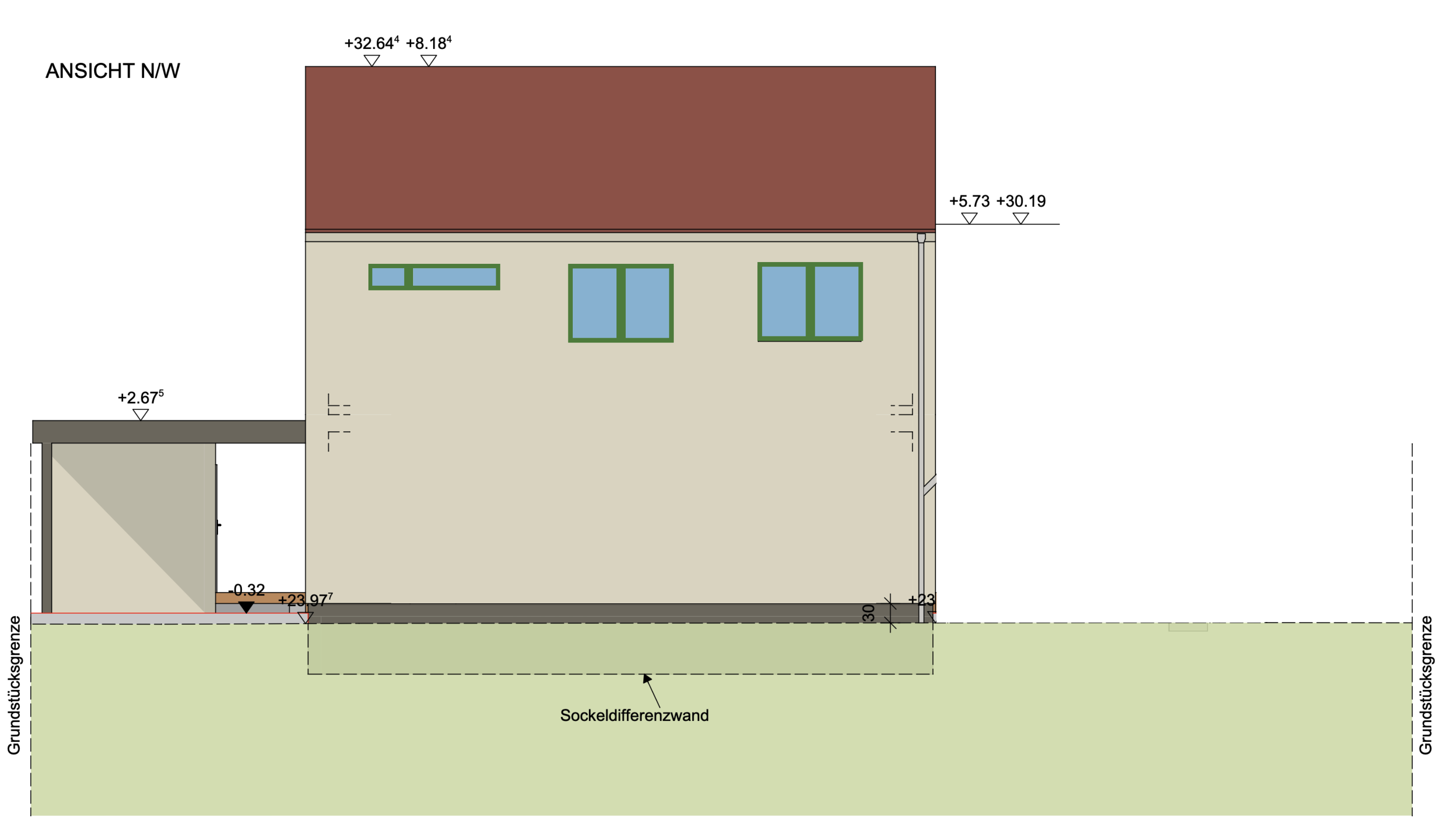

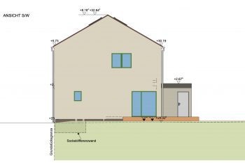

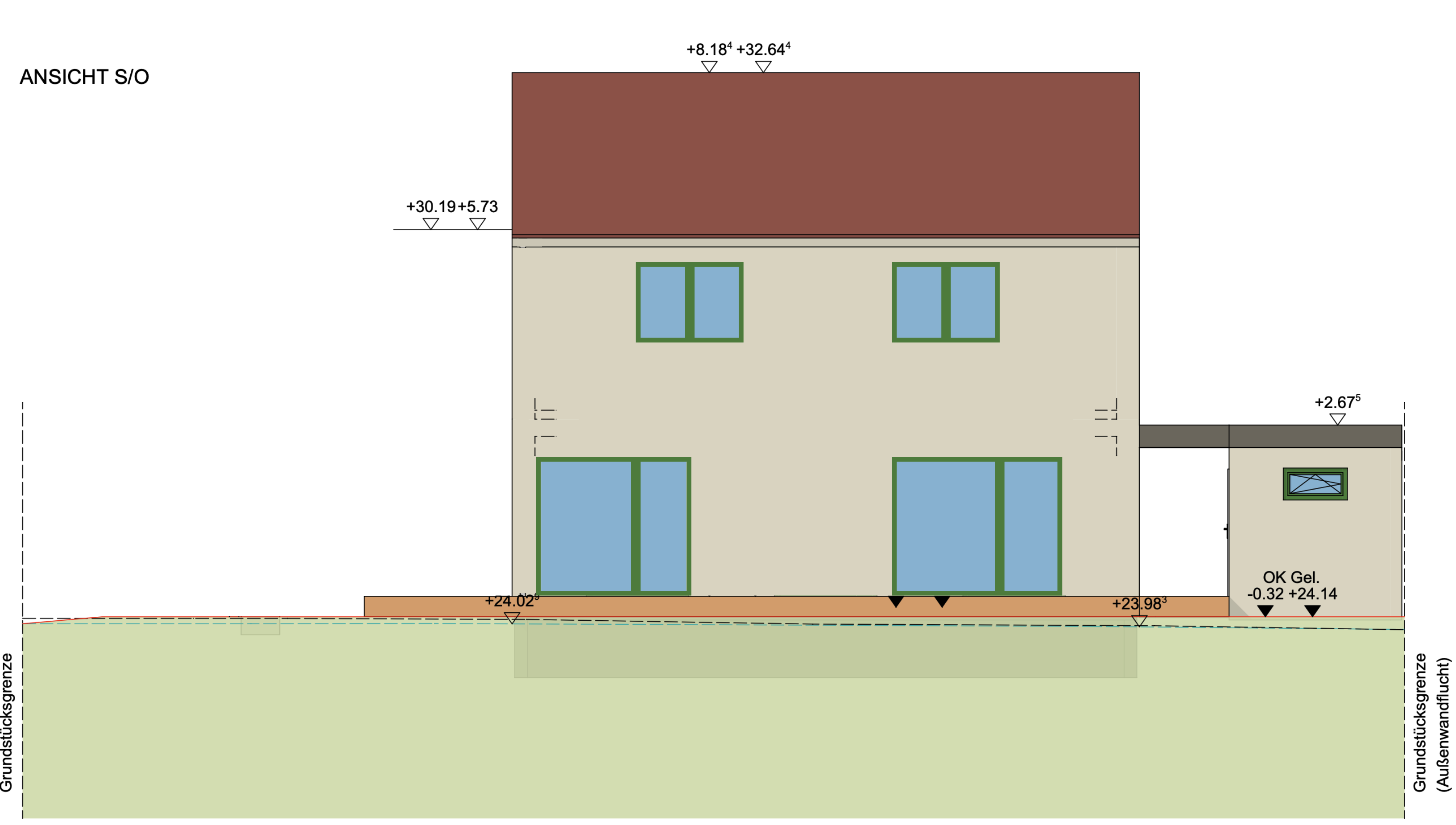

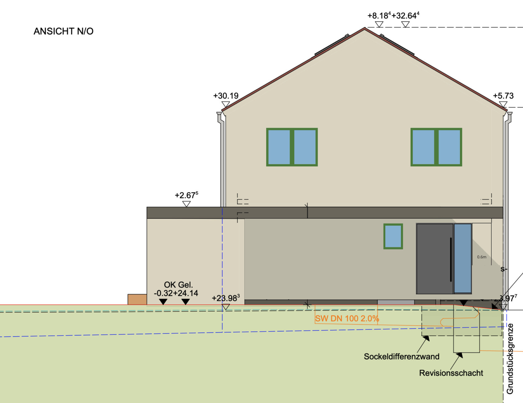

Ich denke, bald geht es so langsam zu der Außenansicht Fenster im Norden.
Gute Überleitung. Ein paar Grundgedanken:
  • bei der Fensteranordnung möchte ich mich primär an den Bedürfnissen von "innen nach außen" orientieren, also passt die Fensteranordnung zur Raumfunktion und wie attraktiv ist der Ausblick und wo will / will ich keine Blicke von außen haben
  • sekundär aber nicht komplett unwichtig ist dann der Blick von außen auf das Haus - im Ganzen sollte das auch eine gewisse Struktur / Harmonie haben und nicht total wild aussehen
Mein erster Entwurf ist anbei. Ich freue mich über Kritik, Tipps und Inspirationen.
Ansicht S/O eines zweigeschossigen Hauses mit rotem Dach, beige Fassade, grüne Fensterrahmen.
NW-Ansicht: Haus mit rotem Dach, beige Fassade, blaue Fenster mit grünen Rahmen, Anbau links.
S/W-Ansicht eines Hauses mit beige Fassade, grünen Fensterrahmen und Seitenanbau.

Die Vorwandelement in Dusche und WC können weg. Die integriert man in die Wand. Dann hast noch mindestens 20 cm mehr für die Dusche.
K a t j a
K a t j a
Nunja, das ist so lala. Mir ist der Grundriss zu offen. Das Gäste-WC ist im Grunde direkt neben dem Essplatz und Küche. Jeder, der da drauf muss, fühlt sich belauscht und hat Angst, die Tür zu öffnen, wenn es mal ein größeres Geschäft war.
Um den Essplatz sieht alles sehr eng und gepresst aus. Die Stühle werden vermutlich immer nerven, wenn man ins Wohnzimmer will.
Offene Treppe in einem kleinen Haus - da muss man sich bewusst machen, dass man oben alles hört, was unten passiert.
Ansonsten finde ich das Büro unnötig groß, aber im Wiederverkauf als 2. Kinderzimmer so sinnvoll.
Jetzt wirst Du aber päpstlicher als. Irgendwo hast Du immer „Kontakt“. Hier sind es Wände. Die Tür geht zur Diele, ja. Aber das ist ja immer so. Ich finde das völlig in Ordnung. Für mich sind dort Wände und zwei Ecken, die als Barriere dienen.
Fast jedes RH kommt gut damit aus. Es scheint mir auch kein lautes Haus zu werden mit drei Personen.
Du meinst, planlinks ist Westen.
Und genau deshalb sollte dort die Terrasse sein. Anhängig einer Terrasse gehört die Küche wegen der kurzen Wege. Die Terrasse dient ja im Sommer als Verlängerung des Aufenthaltsraumes. Dazu gehört Grillen, Kaffee Kuchen, Kind bedienen.
Ich weiß ehrlich nicht, was Du „in der Sonne“ im Wohnzimmer willst. Im Winter hat man drinnen die Südsonne oder es ist dunkel, weil nach 17 Uhr.
Die Wand gefällt mir auch gar nicht, die versaut einen schönen 40qm Allraum. Im Prinzip sind alle Wände jetzt zu nah dran.
Wenn Du eine Geschlossenheit innerhalb des EGs haben möchtest, dann würde ich das gleich planen. Aber jetzt nicht mit zusätzlichen überflüssigen Mäuerchen hier und da ankommen. Papier ist geduldig.
Essbereich gehört dem hellsten Bereich. Da gehört mM ein großes Fenster hin, wo der Esstisch steht.
Zu den Fenstern: Essbereich ist genannt.
Auf ein Fenster über einem Bett kann man verzichten, wenn es andere Möglichkeiten gibt.
Im Treppenbereich würde ich schon etwas größeres und erreichbares planen. Deins ist nicht erreichbar.
Ich würde ein Fensterband im Hauswirtschaftsraum einplanen oder tatsächlich nur eine Außentür (für Notfälle) mit Fenster.
