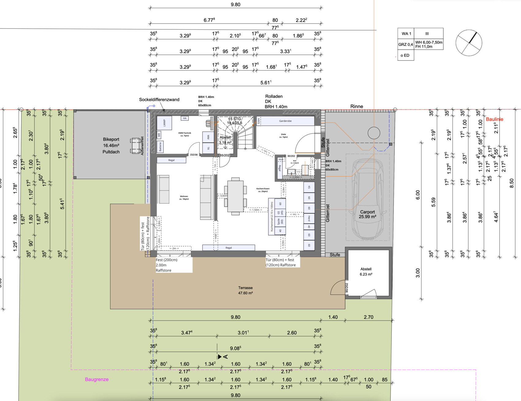

Das Küchen-L geht jetzt zur anderen Seite, so habe ich an der Arbeitsfläche einen direkten Blick in den Garten / Die Küche wäre falls wirklich zu klein noch zu einem U erweiterbar.
Sie ist immer noch zu „klein“.

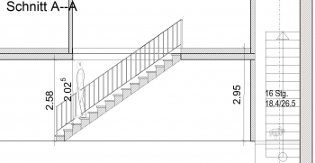

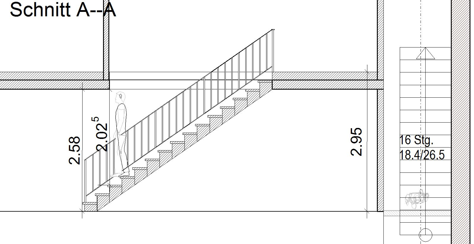

Du kannst definitiv die Treppe vom OG ins DG nicht so weit überbauen, dass du die Tür zum Abstellraum da noch setzt. Das sind mind. 4 bis 5 Stufen, die überbaut sind, du bist dann also schon auf Höhe 80 cm und stösst damit als 170 cm Mensch beim Raufgehen schon an die Decke. Beim Runtergehen ist es noch schlimmer, hier ein Beispiel, wo nur 3 Stufen überbaut sind.
Schnitt A-A: Innenansicht einer Treppe mit Geländer und einer stehenden Person auf der Treppe.
Treppen sollten sowieso eher immer übereinander angeordnet werden. Mit deiner zweiten Treppenposition verlierst du mit Treppen- und Antrittsfläche davor mind. 4 qm.
Küche ist wirklich nicht sehr groß ... Waschmaschine etc. würde ich vermutlich eher ins OG verfrachten und den Hauswirtschaftsraum kleiner machen.
Soll das DG mehr als Gästezimmer für eure Schlafgäste dienen? Dann ist das WC mit Dusche im EG an falscher Stelle. Im EG würde eigentlich ein WC reichen und dafür lieber ein kleines Bad im DG.

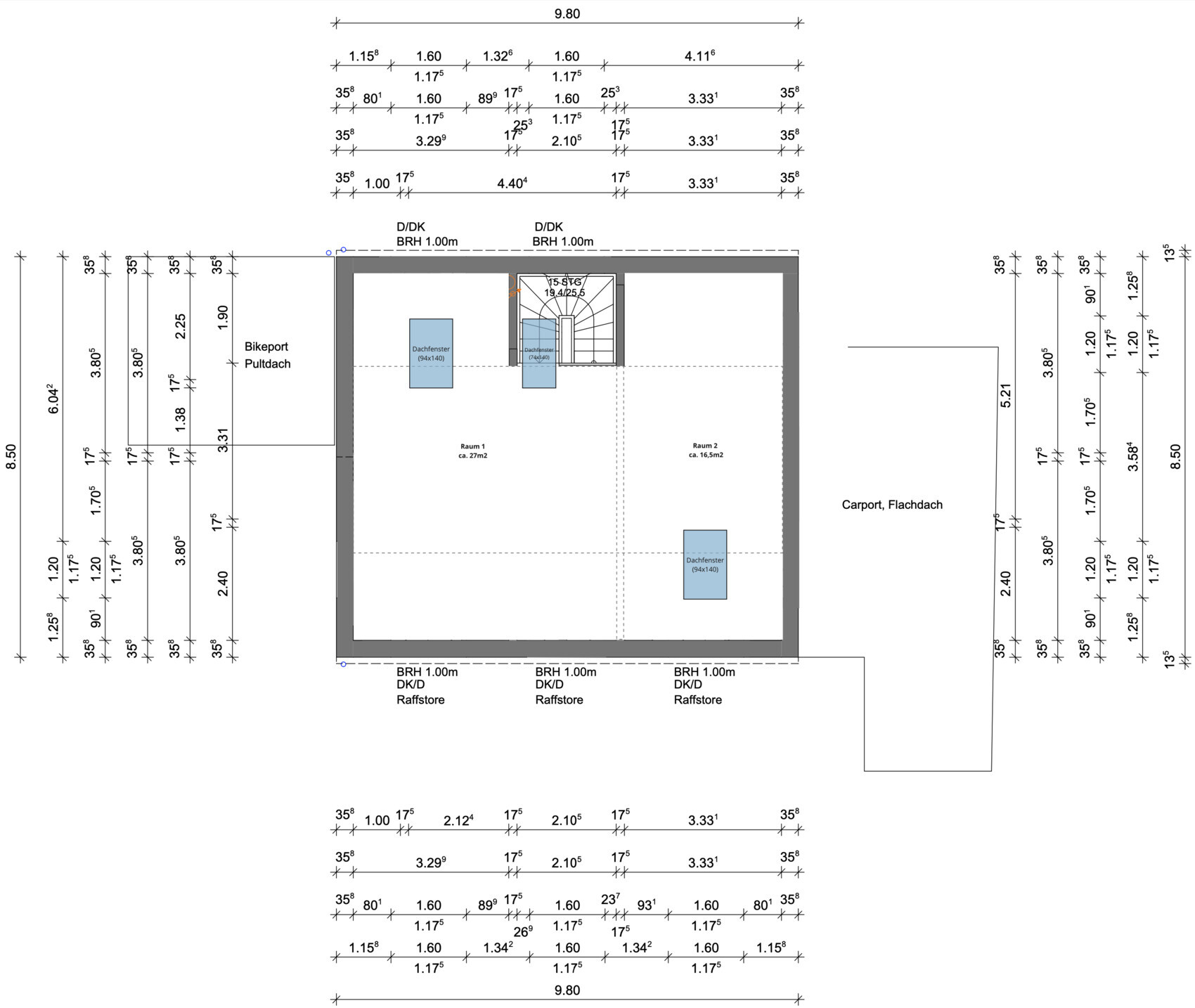

Der TE verzettelt sich hier mit der 2. Treppe im DG und dem imho überdimensionalen Technikraum.
Die Lösung für ersteres ist die Anhebung der Dachneigung auf 40°, um im DG sinnvolle Räume erschließen zu können. Dabei kann die Treppe dann über der anderen sein.

Thema Dachgeschoss: Variante 1 wäre die Erhöhung der Dachneigung von 30 auf 45 Grad um das DG wirklich nutzbar zu machen, wie @K a t j a angemerkt hat. Das ist vom Bebauungsplan auch möglich (max. Neigung 45 Grad, max. Traufhöhe 11m). Was das für Mehrkosten bedeutet, kann ich aktuell nicht abschätzen. Als Alternative bleibt die Dachneigung bei 30 Grad und der Dachboden wird nicht ausgebaut, sondern nur mit einer Dachbodentreppe als Stauraum genutzt.

  • Tür zum Hauswirtschaftsraum direkt am Wohnzimmer. Eine Idee war noch den Abstellraum unter der Treppe 1m nach hinten zu setzen und den Hauswirtschaftsraum Eingang dann seitlich unter der Treppe zu realisieren. Dazu würde mich mal eure Meinung interessieren.

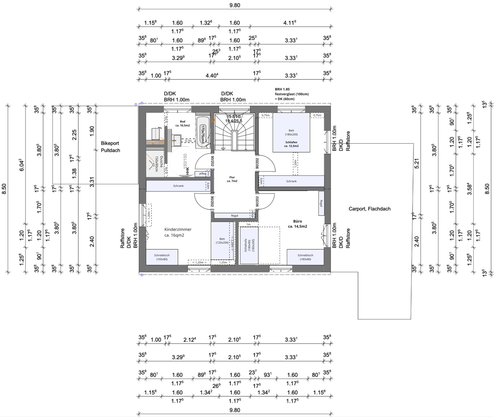

  • Das Kinderzimmer und Büro im OG sind jetzt größer und meiner Meinung nach deutlich attraktiver, allerdings auf Kosten des zweiten Arbeitsplatzes. Habt ihr Ideen wie man in den Grundriss noch einen weiteren Arbeitsplatz/Ecke einbauen kann (vorausgesetzt der DG-Ausbau lässt sich nicht realisieren!) Oder will ich da einfach zu viel?!
  • Bad OG: Abstand zwischen Waschbecken und Badewanne sind nur 70cm. Hat damit einer praktische Erfahrungen? Funktioniert das oder ist das eher nicht zu empfehlen
