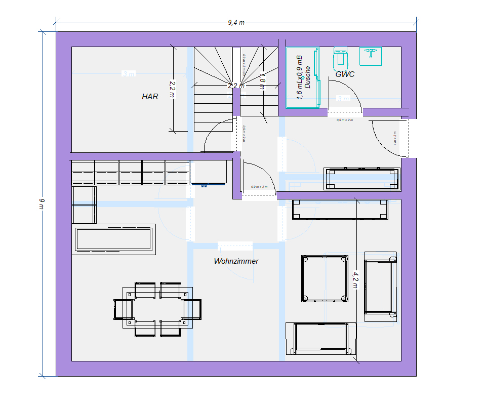

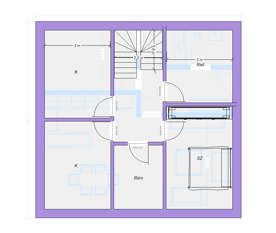

Ich finde Deinen Ansatz gar nicht schlecht. Wenn Du WZ und Küche tauschst, wäre die HAR Tür in der Küche. Wäre das okay?
Ansonsten auf die Schnelle:
Grundriss eines Hauses: Wohnzimmer, HAR, Treppe, GWC/Dusche und Möbel.
Grundriss eines Hauses mit Küche, Büro, Schlafzimmer und Treppe im Zentrum.
Das DG spar ich mir jetzt mal wegen Zeitmangel. Ist aber unproblematisch.

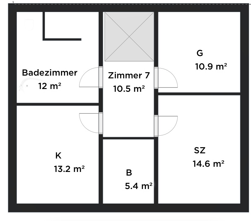

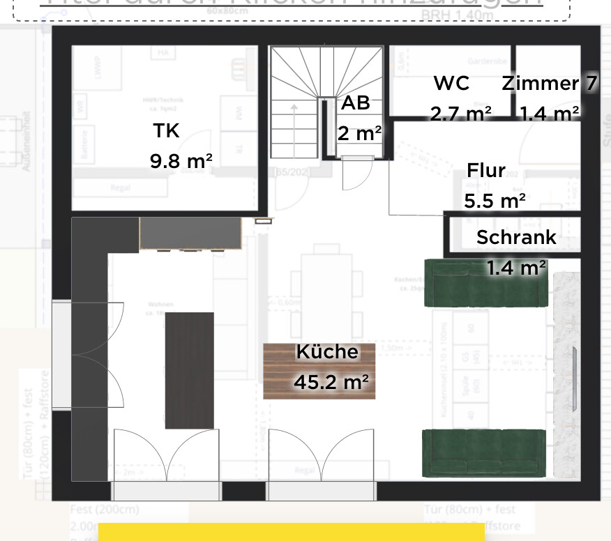

Hier noch weitere Inspirationen, wenn man Kleines verändern würde (Masse 9,80 x 8,50)
Grundriss: zentrale Küche mit Insel; links TK, rechts Flur, WC, Zimmer, Schrank; Treppenhaus.
Grundriss eines Apartments mit sechs Räumen: Badezimmer 12 m², K 13.2 m², SZ 14.6 m², B 5.4 m², Z 10.5 m², G 10.9 m².

Wenn die Spitze ausgebaut werden soll, würde ich versuchen, dort die Technik unterzubringen und im EG nur einen Mini-Anschlussraum für Strom und Wasser zu planen.
