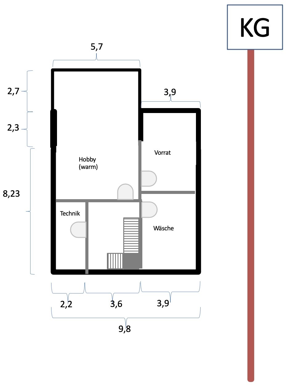

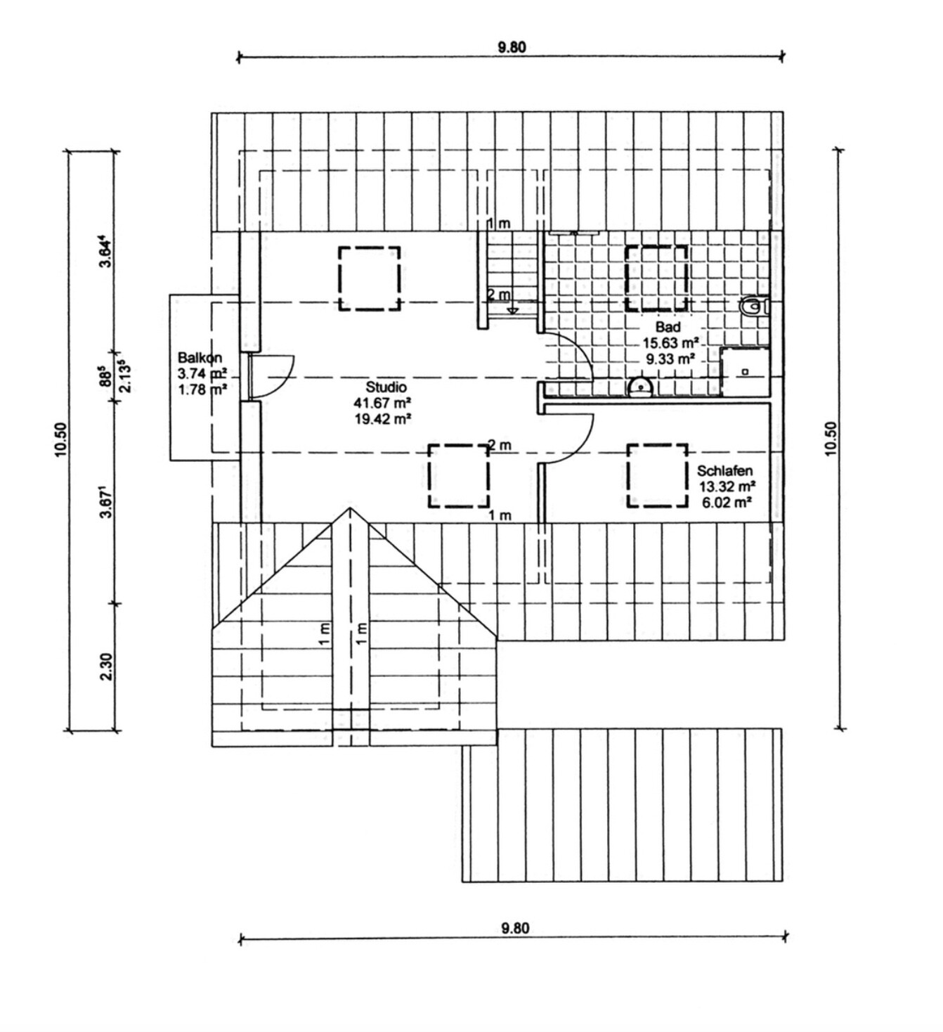

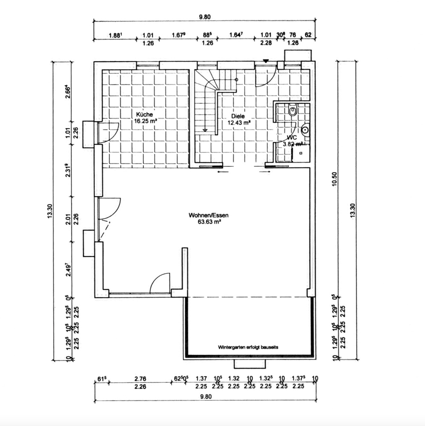

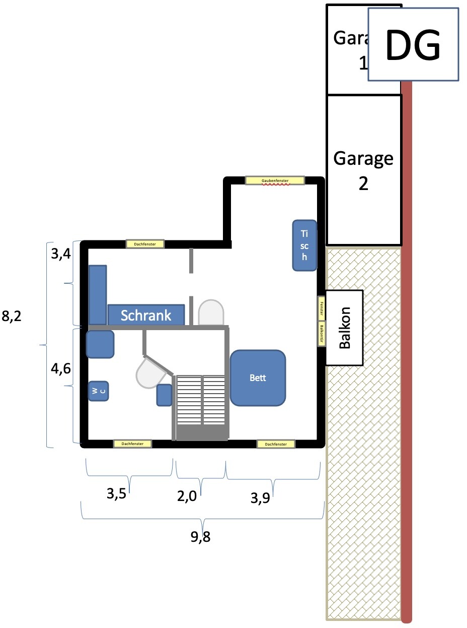

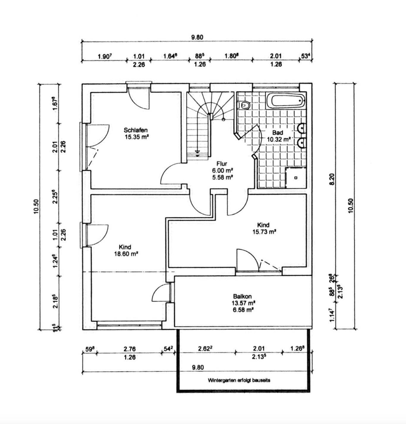

wir planen (nach dem Abriss der bestehenden Doppelhaushälfte) den Neubau einer Doppelhaushälfte und haben hierfür schon einmal Grundrisse entworfen. Uns würden eure Meinung dazu und entsprechende Verbesserungsvorschläge sehr interessieren. Gerade mit der Aufteilung im Obergeschoss sind wir noch nicht wirklich zufrieden.
Vielen Dank schon einmal vorab für eure Anregungen und Kritik!

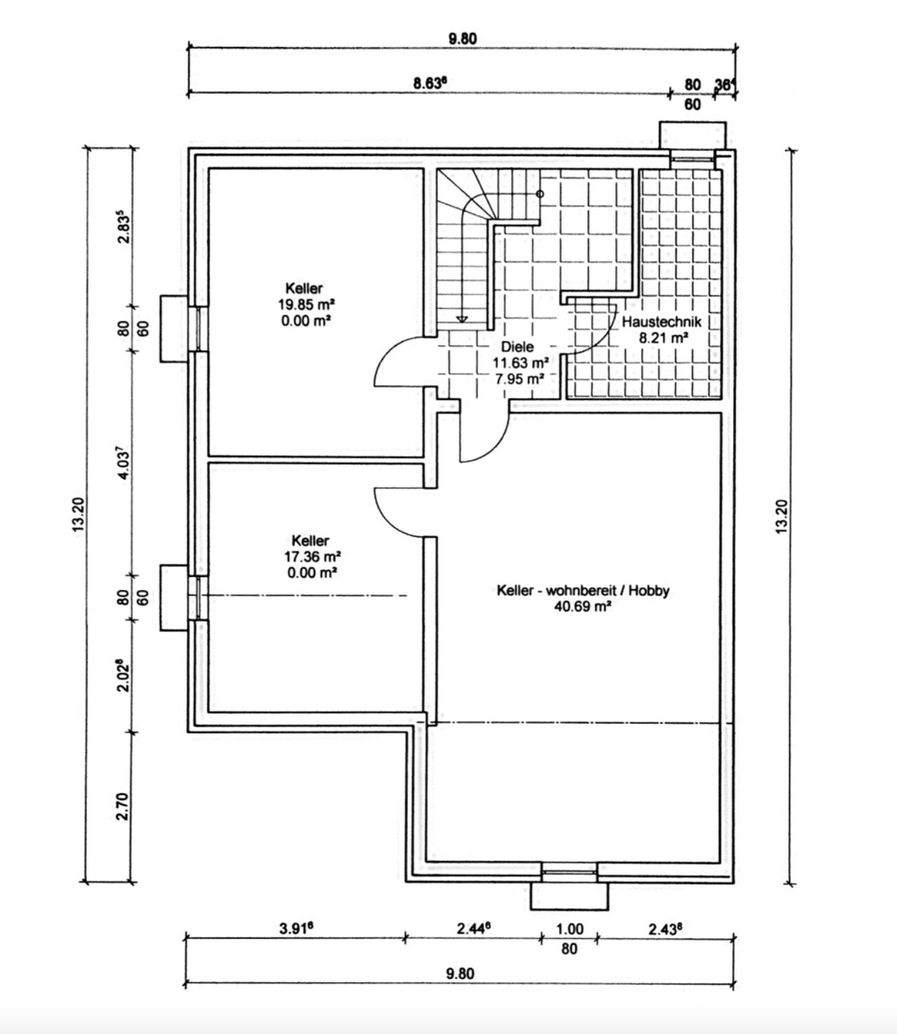

Keller, Geschosse: EG, OG, DG und Keller

Raumbedarf im EG, OG - EG: Wohnen/Essen, offene Küche, WC/Bad. OG: 2 Kinderzimmer, Bad/WC (inkl. Badewanne). DG: Schlafzimmer, Bad/WC

- Badezimmer im OG eventuell zu klein?
- Grundrissplanung im OG ("verschachtelte Zimmer")

Offene Raumgestaltung mit großzügigem, offenem Wohn/Essbereich im EG gewünscht. Vorgaben durch Nachbar-Doppelhaushälfte (Balkon OG).
Standardentwurf vom Planer? nein
Wie könnte man den Grundriss im OG anders (weniger verschachtelt) gestalten?
Grundriss eines Kellergeschosses mit drei Kellerräumen, Diele, Haustechnik und Treppe.

Grundriss des Obergeschosses: Schlafen, zwei Kinderzimmer, Bad, Flur, Balkon.
Grundriss Dachgeschoss: Studio, Schlafen, Bad, Balkon, Treppen (ca. 9,8×10,5 m)

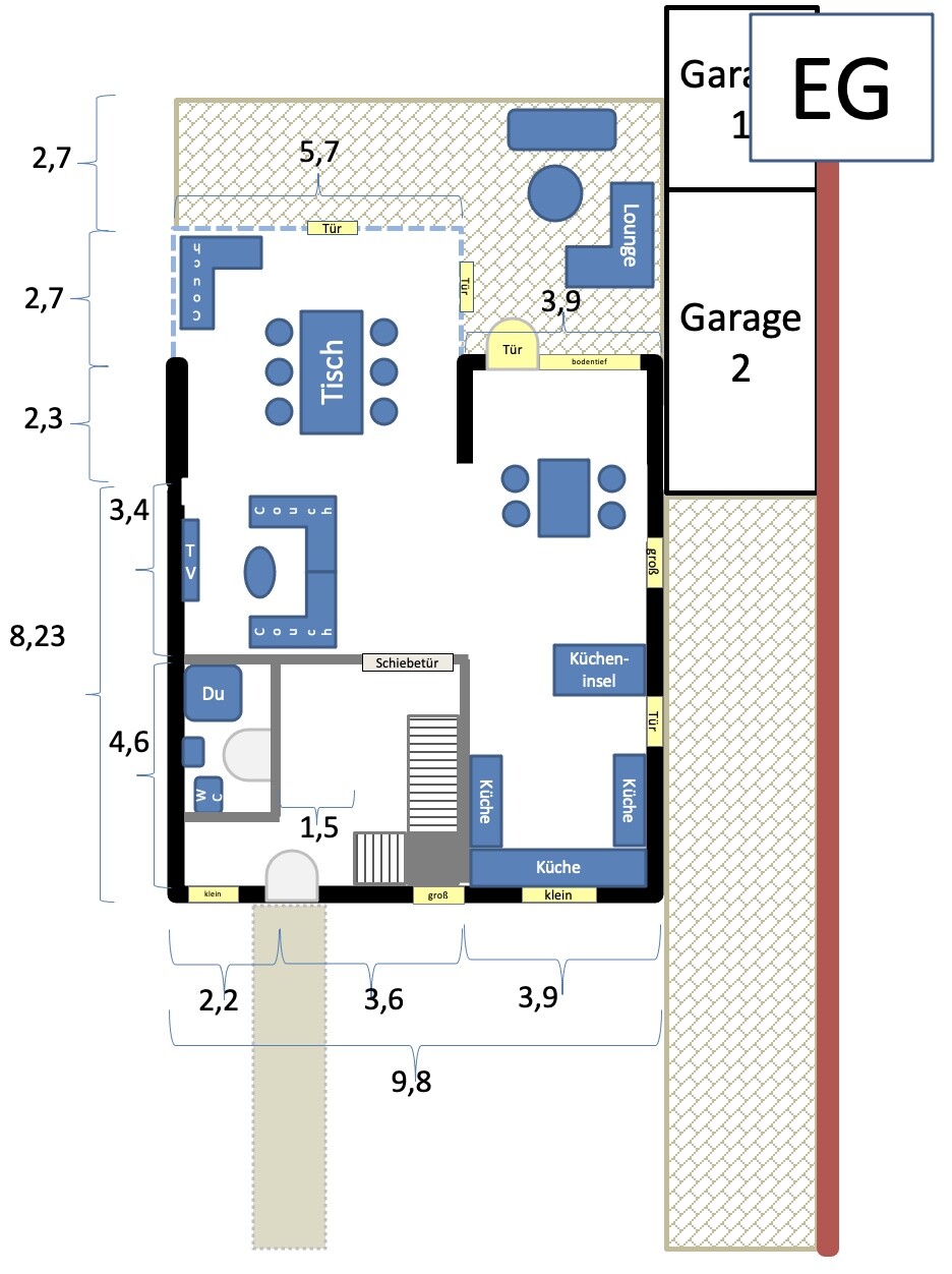

Wie immer gilt, ein Grundriss ohne Möbel lässt sich nicht beurteilen
Stefan85
19.01.21 22:30
Alles klar, ich habe noch eine aktuell angedachte Möbeleinrichtung im Anhang ergänzt.
Kellergeschoss-Grundriss: Hobby (warm), Vorrat, Wäsche, Technik; Türen und Treppen.

Grundriss eines DG-Dachgeschosses: Schlafzimmer mit Bett und Schrank, Balkon, Garage 1+2, Treppe.
Grundriss OG mit Balkon, drei Schlafzimmern, Bad, Dusche, Treppenhaus und Garage 2.

Unzufriedenheit mit dem OG ist ein klassisches Phänomen, wenn man das OG nach dem EG plant.

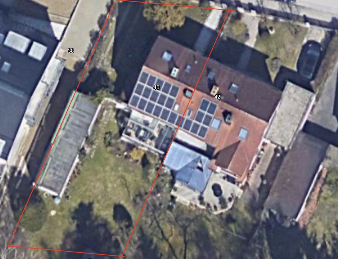

ihr baut eine Doppelhaushälfte mit Grenzbebauung und wollt den vollverglasten Warmwintergarten auf die Grenze setzen?
Auf dem Satellitenbild ist für mich nicht erkennbar, ob ihr nicht damit direkt mit Glasfront vor dem Schuppen/Hausende des Nachbarn landet...was sehr ärgerlich wäre!
Im OG hat 11ant es auf den Punkt gebracht. Eure Treppe aus dem EG lässt ein "Umstrukturieren" des OG nicht zu. Lieber nochmal neu im OG überlegen und dann auch meinen Punkt 1 mit der Platzierung des Wintergartens berücksichtigen!?
Ist das Elternschlafzimmer im DG/Studio geplant?

Die eine Doppelhaushälfte wurde bereits kernsaniert, das ist aber bei der anderen Doppelhaushälfte damals nicht erfolgt.
Die Seite des Wintergarten, die zum Nachbarn auf der Grenzbebauung seht, soll gemauert werden. Der Wintergarten soll dann nach zwei Seiten verglast werden.
Genau, das Elternschlafzimmer ist im DG geplant.
