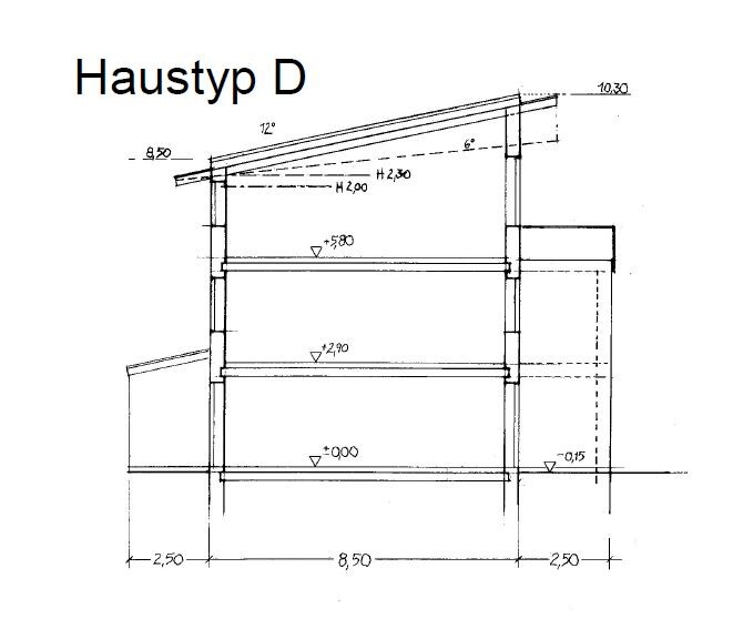

Ausrichtung tiefe Dachrinne Neigung nach Nordnordost 12° Neigung
Maximale Höhen/Begrenzungen Tiefe Seite 8,50 m, hohe Seite 10,30 m

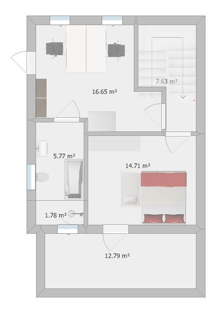

Was gefällt besonders? Warum? alles ist drin was wir drin haben wollen, im OG gibt es im Nordwesten ein Spielzimmer für mich mit Platz für ein Renncockpit und TV, Büro, Schlafzimmer, Kinderzimmer, Küche, WZ und Bäder kommen gut unter, bekommen hoffentlich genug Licht, aber auch nicht zu viel

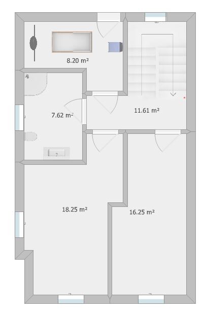

Was macht ihn in Euren Augen besonders gut oder schlecht? Er nutzt den gegebenen Raum, maximal aus, kein Fleck wird ungenutzt, das Bad im DG ist aktuell etwas bescheuert angelegt, da man nur über das Büro rein kommt. Der Hintergrund ist, dass wir mit einem Beistellbett für ein 2. Kind planen, aber auch das bleibt ja nicht ewig und dann müsste man ggf. das Elternbett umpositionieren. Da sind wir noch nicht wirklich glücklich mit der Aufteilung
Wir hatten unsprünglich die Wände in Roomsketcher (dem Programm zum erstellen der Skizzen) die Wandstärken viel zu dünn angegeben. Nach der Anpassung mussten wir alles neu konzipieren auch den Standort vom Treppenhaus. Den Keller haben wir für den neue Entwurf noch nicht geplant, da wir jetzt bald ohnehin den Architektentermin haben.
Auch ist die Aufteilung und Position der Badtür nicht ideal, ggf. tauschen wir doch noch das Büro und das Eltern-Schlafzimmer. Der Gedanke war, dass man im HO die Nachmittags Sonne nicht voll abkriegen will und sich der Raum zu stark aufheizt. Gleiches gilt aber auch für das Schlafzimmer, da möchte man Abend nicht in einen Glutoffen sich schlafen legen.

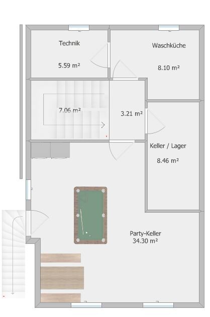

Den Keller wird es so nicht mehr geben, die Außentreppe haben wir schon gestrichen. Nur die Aufteilung wird in etwa so bleiben.

Schnittzeichnung: Haustyp D, mehrstöckiges Haus mit Dachneigung und Maßangaben.

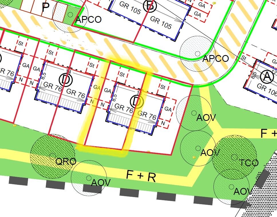

Wieso planst Du ein halbes Doppelhaus, nur mit Deiner Frau und einem Bauunternehmen, aber nicht mit Eurem Nachbarn - kennst Du den Goalkeeper-Thread nicht ?

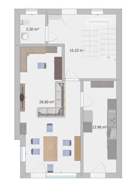

Ein paar Maße würde dem Plan sehr gut tun.
Und warum willst du die Außentreppe zum Keller weglassen? Die Kellertreppe selber ist an der falschen Stelle und passt nicht zu den anderen Grundrissen.
Generell denke ich, da sind viel zu viele Schnörkel in den Räumen. Wohnzimmer z. B. der Eingangsbereich .. aber, wie gesagt, ein paar Maße wären gut. Grundstück .. wie breit? 17,5 m? Ich gehe davon aus, dass der Lageplan genordet ist.
Büro ... zu zweit im Homeoffice? Wäre es nicht sinnvoller, 2 getrennte Büros zu planen und dann ist das eine eben auch dein Spielzimmer?

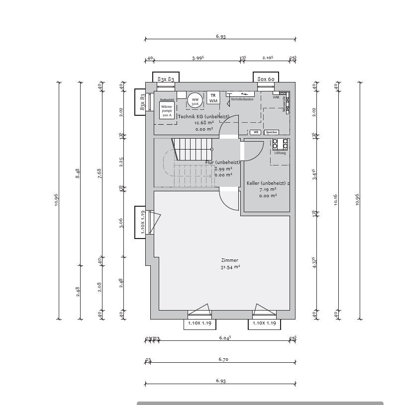

Sorry, ich lad noch einen Grundriss mit rein, der die Außenbemassungen zumindest wieder gibt. ABER!! Das ist der alte Grundriss, die Aufteilung dort, ist mittlerweile hinfällig!
Generell, die Doppelhaushälfte darf 7m breit und 8,5 m tief/lang sein. Dazu kommt dann noch ein Anbau von 2,5m der einen unsinnigen (vom Bebauungsplan Architekten) Versatz von ca 20-30 cm haben MUSS und damit das Innenmaß vergrößert. Grob kann man also von einer Grundfläche von 7m x 11m rechnen. Wir hätten eine 40cm Außenwand haben können, aber haben uns jetzt für die 34 cm Wand entschlossen die nur um 6 cm weniger Polystyrol Dämmung hat. Laut den U-Wert Angaben von Haas ist der Unterschied minimal. Es soll etwas mehr (knapp 4,3 qm im ganze Haus) bringen.

Hatte ich vergessen zu erwähnen. Seit dem Vergabetermin stehen wir mit denen in Kontakt. Die bauen auch mit Haas, wollen alle Maße voll ausnutzen und auch wie wir mit Keller bauen. Von daher haben wir jetzt auch ein Angebot für einen Keller samt Aushub. Vermessung hatten wir auch schon gemeinsam beauftragt. Die Kommunwand wird entsprechend ohne weitere Außendämmung eher wie eine Innenwand gebaut, wodurch sich aber für beide diese wie eine Außenwand ergibt. Ich hoffe ihr wisst was ich mein. Das spart Material und gibt ein klein wenig mehr Innenfläche.

7m x 11m Grundfälche, 34 cm Außenwand, max Höhe: 10,3m.
Kostenfaktor. Ich hätte sie gern drin, aber das Abdichten der letzten Stufe vor der Türe sei wohl recht aufwändig. Es hieß die würde ca. 7.000 Euro kosten. Und vermutlich würden wir sie nur 1-2 mal im Jahr nutzen.
Warum nicht? Ich telefonier kaum und hab auch sonst fast immer die Kopfhörer auf. Außerdem kommt man so eher noch in einer Arbeitssituation als wie wenn ich vor bunten Excellisten alleine hock und neben mir ist die Playstation... 😉 Nene... das wird akkurat getrennt. Außerdem... wer bringt mir den Kaffee wenn nicht meine private Sekretärin aka Ehefrau 😀 :p
Grundriss eines Kellergeschosses mit Technikraum, Flur, Keller und Zimmer.

Naja, die Maße täten auch den anderen Geschossen gut. Es ist mühsam sich da jetzt die Raumbreiten etc. auszurechnen. Denn ich finde das knapp genäht.
Und, wie breit ist denn nun das Grundstück? 17,5 m oder wie? Also dann 3,5 m für Garagenbreite? Soll die als Fertigteil ran oder die Hausaußenwand mit nutzen? Und muss es eine Garage sein?
Kelleraußentreppe ... Rasenmäher? Fahrräder? Habt ihr euch dazu Gedanken gemacht?
