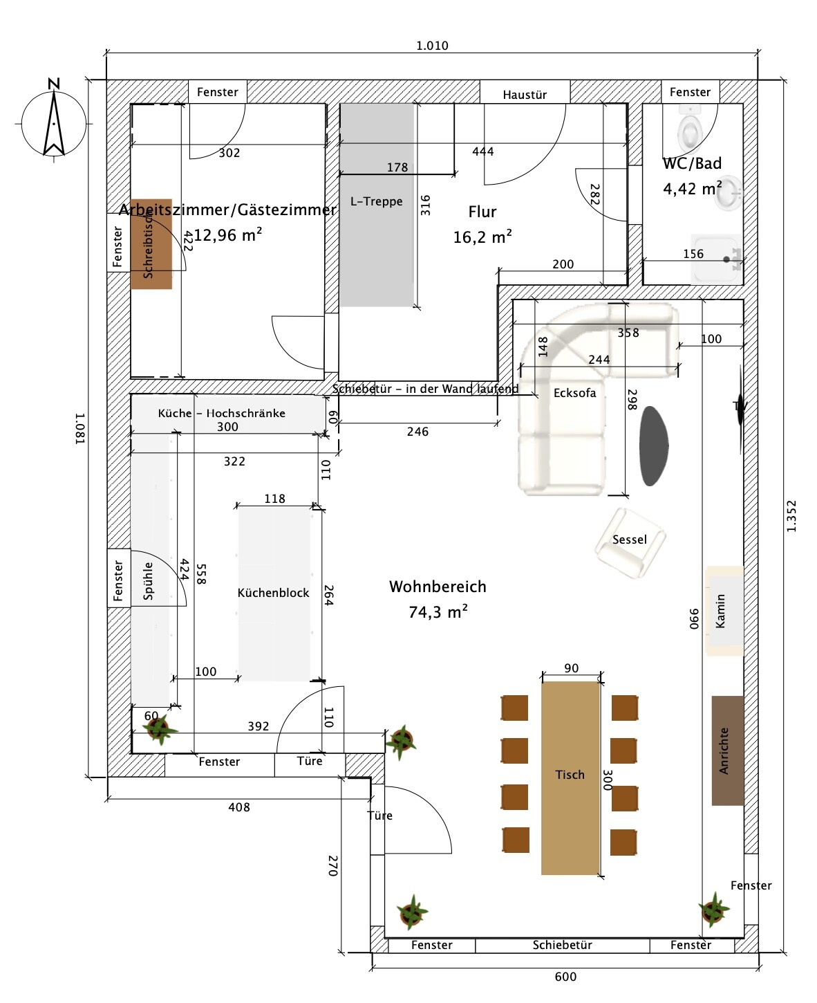

Ich mag es gern großzügig und ansprechend und geradlinig möbliert, habe also nichts gegen Platz, aber im direkten Hauseingang fängt es an, eng zu werden durch die Treppenlage genau am Eingang und ggü die Garderobennische - wer will denn da immer lang? Für mich wäre genau das ein Grund, das Haus nicht zu kaufen, ständig durch Sand und Krümel auf Socken nach oben zu laufen zu müssen. Das hätte ich lieber wohnlicher und auch privater, als immer an der Tür lang.
Garderobe ist jetzt auch nur im kleinen geplant und nicht wirklich wohnlich auszuführen.
Auch ggü der Treppe und direkt an der Haustür, das ist im wahren Leben nicht schön.
Der Versatz zur WZ-Tür mag einige nicht stören - ich finde das gar nicht gelungen. Dann soll eine Schiebetür am Sofa langlaufen? Und selbst darf sich am TV-Schauenden ranschleichen und ihn erschrecken? Küche wäre in U-Form mit Abbruch links und rechts und eine vorgelagerte kleine Insel wäre mir für „modern“ und der Raumgröße zu piefig. Die würde ich mehr in Szene setzen und gradliniger anordnen (gradlinig bedeutet nicht gerade, sondern ohne abrupte Seitenteilansichten)
Das OG siehst Du selbst.
Ich persönlich würde den Eingangsbereich durchdachter anordnen. Treppe als Podesttreppe an die Trennwand und als Eyecatcher, den man auch vom Essbereich sehen kann.
Garderobenflur, wo ein großer Einbauschrank Platz hat und dann noch Platz für Bank und Kommode. Schöne Sichtachse in den Allraum.
Speisekammer oder Abstellraum... mit den grob 10qm weniger Fläche kann man dann im Allraum auch schöner zonieren und hätte immer noch Großzügigkeit anstatt „nur groß“.
Küche an der Terrasse mit Sitzecke am Tresen, dann hat man auch nur ein Esstisch im Raum.
Wenn man gern kocht, dann würde ich die Küche halb in den Wintergarten verfrachten.

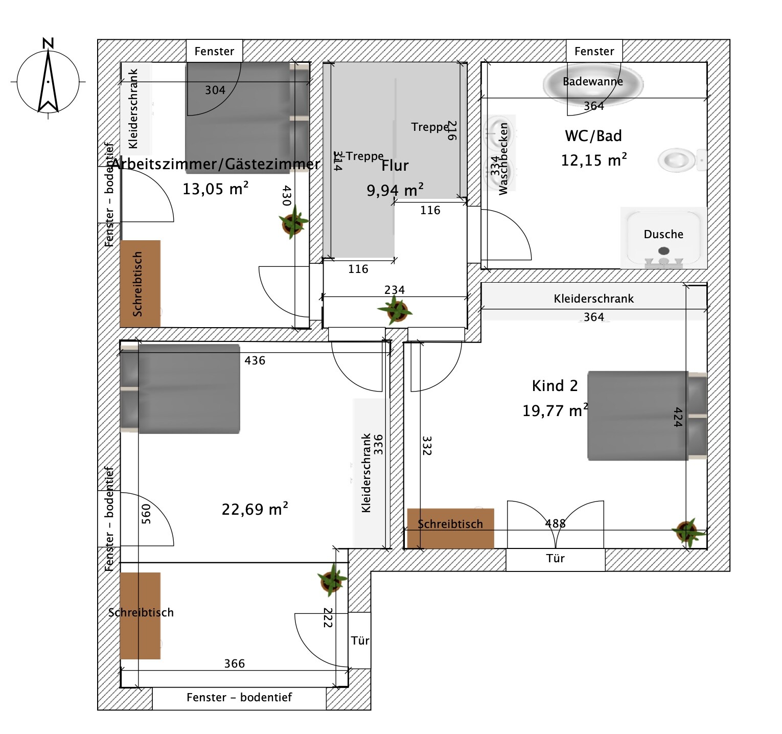

Im OG würde ich die Dachterrasse, die eh keiner nutzt, vom Flur aus begehbar machen. Dann hat jedes Familienmitglied etwas davon und der Flur bietet selbst ein Highlight. Statt Schlafzimmer dann das Büro bzw das Gästezimmer. Im DG dann Elterntrakt, wo auch Homeoffice sein könnte.

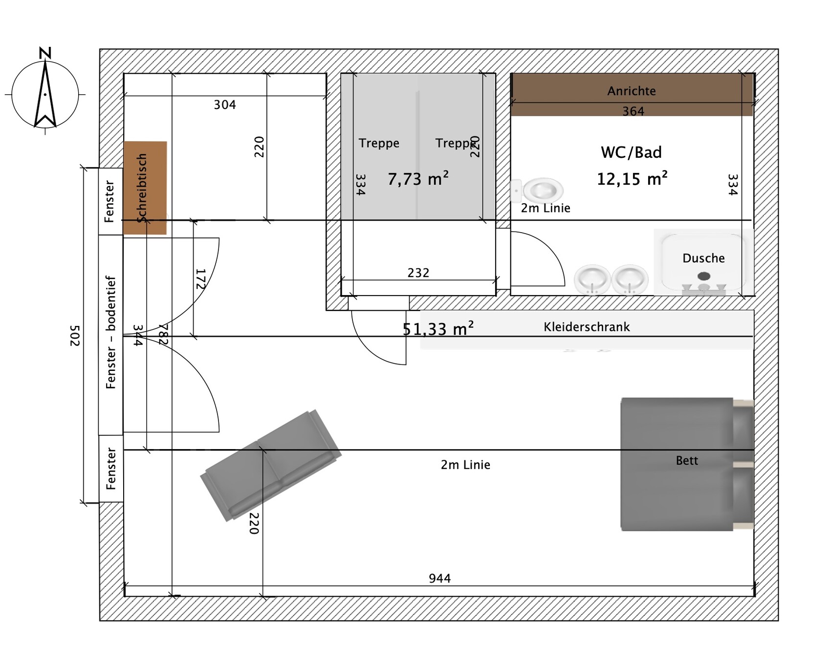

Aber bedenken, dass die Dachschrägen einschränken: somit ist vieles da oben nicht machbar, was aber eingezeichnet ist, zb Tisch oder Zugang Ankleide, da müsste man kriechen 😉
Stefan85 schrieb:les ich jetzt gerade, sah in dem Grundriss anders aus.
Genau, das Elternschlafzimmer ist im DG geplant.
EG und DG funktionieren nicht:
Schiebetür im EG hat auf planrechter Seite keine Wand.
Treppe ist zu kurz. Sitzecke ist grenzwertig klein.
Im DG ist die Treppe und die Toilette nicht nach Regeln der Technik (2-Meter-Linie). Im Bereich unter 2 Meter Höhe wird man sich zwar noch bewegen können, aber nur noch 50cm, danach nur noch gekrümmt, bückend oder kriechend.
