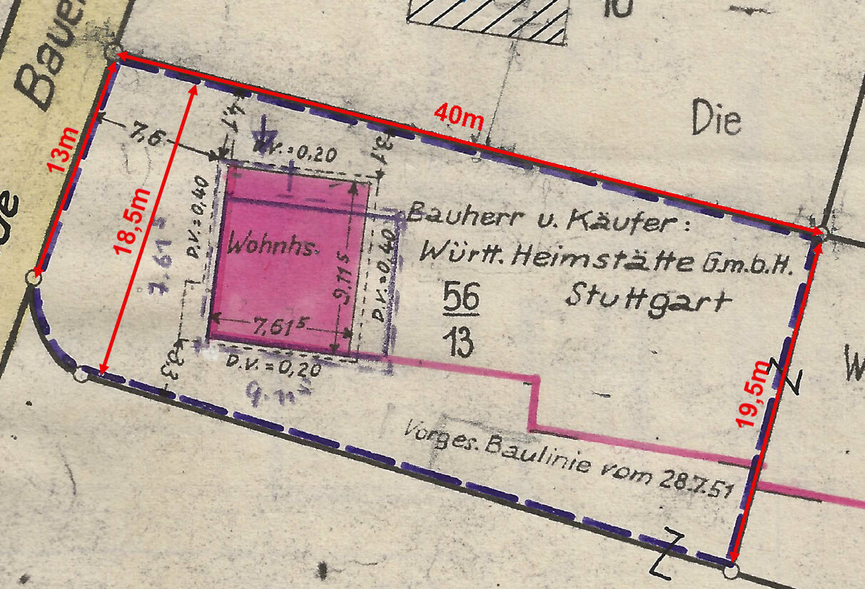

22.08.24 10:32
K a t j a schrieb:
Die Garage ist so leider Mist, wenn Du mich fragst. Du machst Dir ja den ganzen Garten kaputt.
Kannst Du noch genauer die Grundstücksmaße angeben? Gilt diese gedachte Baulinie aus dem alten Plan tatsächlich oder ist die inzwischen vergessen?
Sehr gerne, siehe Bild unten.. sollte grob passen.
Historischer Baugrundriss mit Grundstücksgrenze und Abmessungen
Und hier noch die Rückmeldung zur Baulinie von der Fachabteilung:
Hinweis zu Baulinienplan: nicht rechtskräftig; Mit freundlichen Grüßen

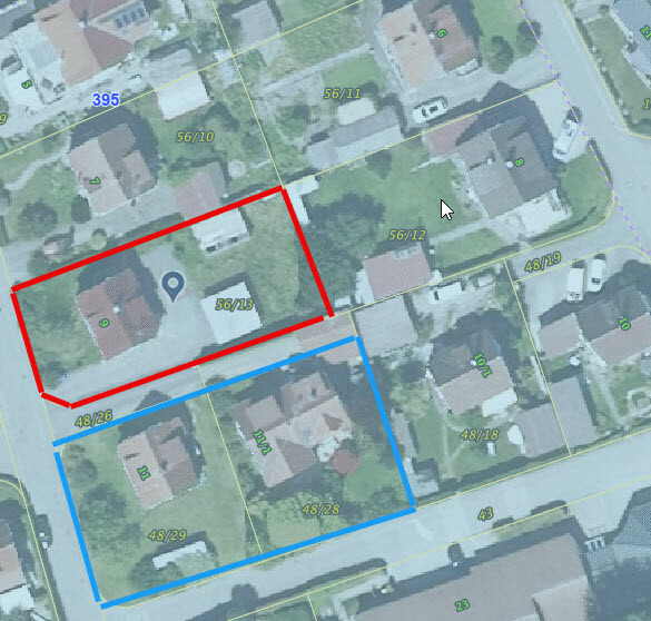

Was ist denn im Süden vom Grundstück?

Beigefügt ein Bild welches, die Grundstücke im Süden (blau) darstellt.
Luftbild eines Wohngebiets mit rotem Umriss zweier Parzellen und blauem Umriss weiterer Parzellen.
Vielen Dank für den Link: die haben ja genau die gleiche Thematik bei der gleichen Grundstücksgröße (20m x 40m).
Und danke für deine Rückmeldung zum Grundriss.
Mittlerweile bin ich auch kein Freund mehr von dem Grundriss mit der geraden Treppe.
22.08.24 10:37
Von wo wird denn das Grundstück angefahren? Von wo gibt es die Erschließung?
