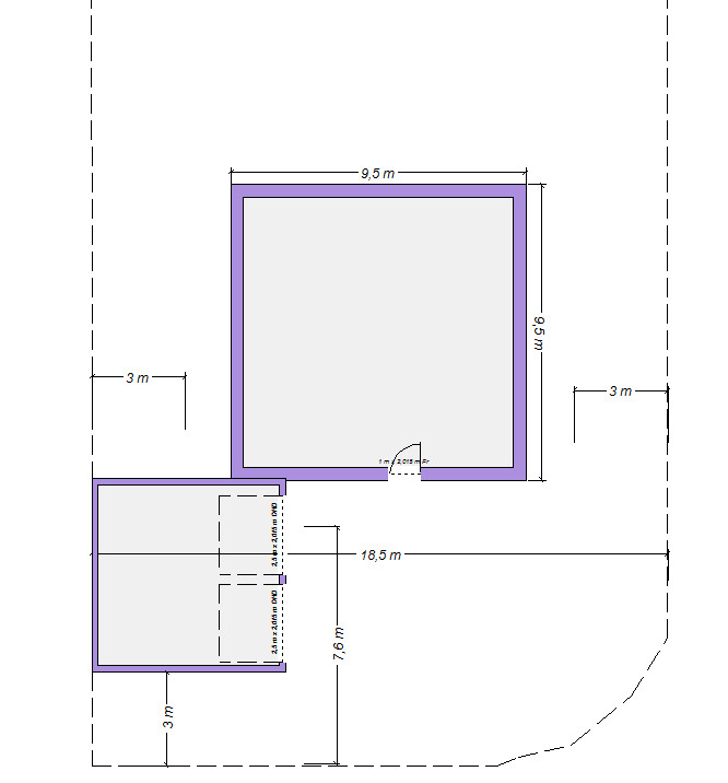

Vielleicht wäre dies eine Option bei der Platzierung der Garage? Für Geräte könnte man im hinteren Teil des Gartens einen genehmigungsfreien Holzschuppen setzen.
Hallo Katja,
super! vielen Dank.
Wäre auf jeden fall eine enorme Reduzierung der Pflasterfläche, was mein Rücken dankend annimmt...
K a t j a schrieb:
Zum Grundriss: Ich würde zunächst über die Ausrichtung nachdenken. Der Garten ist das zweite Wohnzimmer im Sommer. Deshalb würde ich die Haupträume dorthin ausrichten (Und nicht zum Nachbarn!). Das Wohnzimmer im Nordosten, Küche und Esszimmer im Südosten.
Ich Zeichne heute Abend mal deine Idee von der Aufteilung her ein.

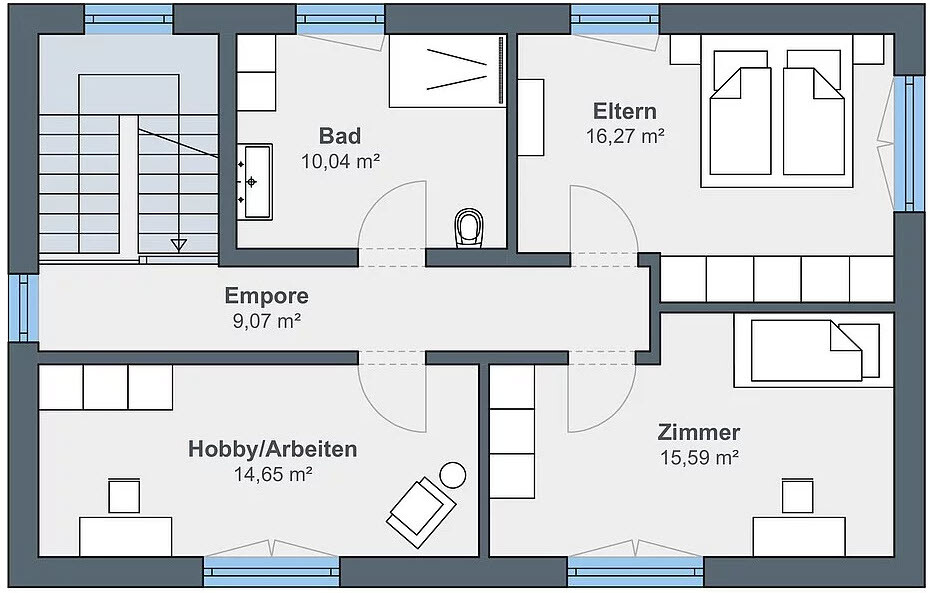

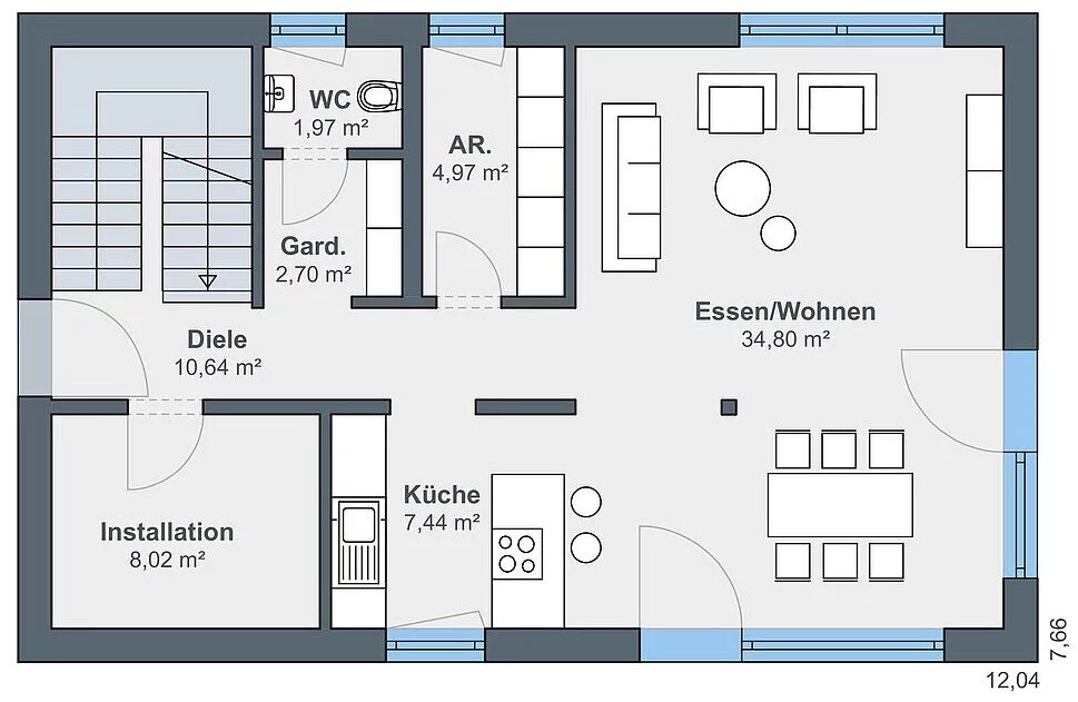

gerade mal schnell bei Weberhaus auf der Homepage nachgeschaut. (Da hatte ich im Hinterkopf, dass die eine Baureihe mit eher schmalen und langen Grundrissen haben)
2D-Grundriss eines Hauses mit Küche, Essbereich und Wohnbereich
Grundriss einer Etage: Bad, Elternzimmer, Zimmer, Hobby/Arbeiten und Empore
Den Grundriss kann man bestimmt anpassen, aber was mir direkt auffällt:
- keine Badewanne, wüsste ich jetzt auch auf anhieb nicht wohin stellen
- Küche etwas klein
- Installation müsste Büro werden
- keine Ankleide
Wie findet ihr den Grundriss? Ist das Sunshine 120 mit 136m2.

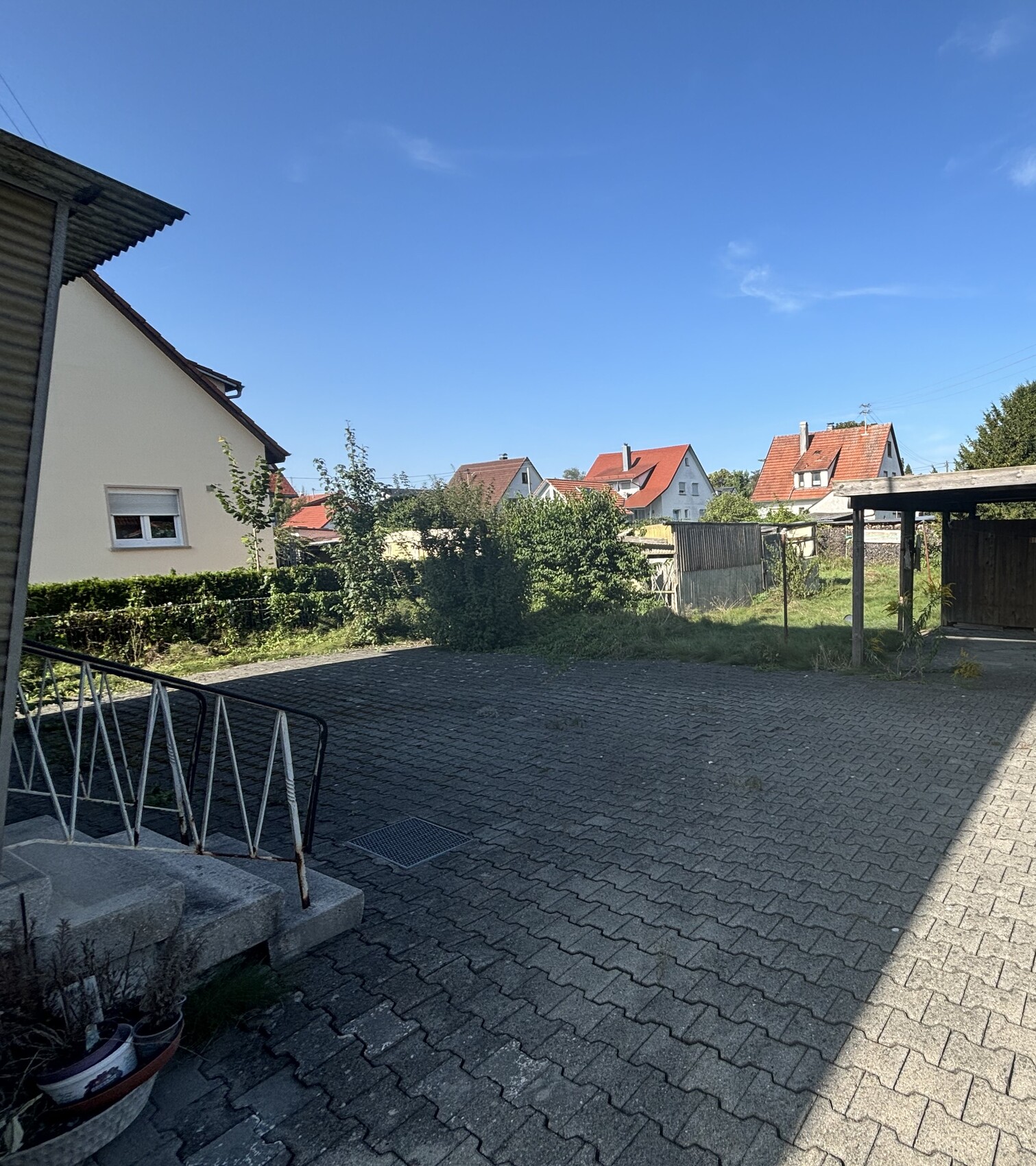

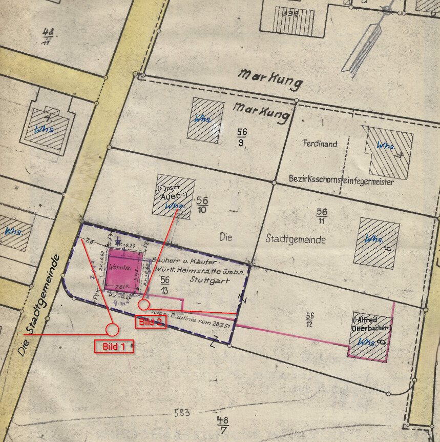

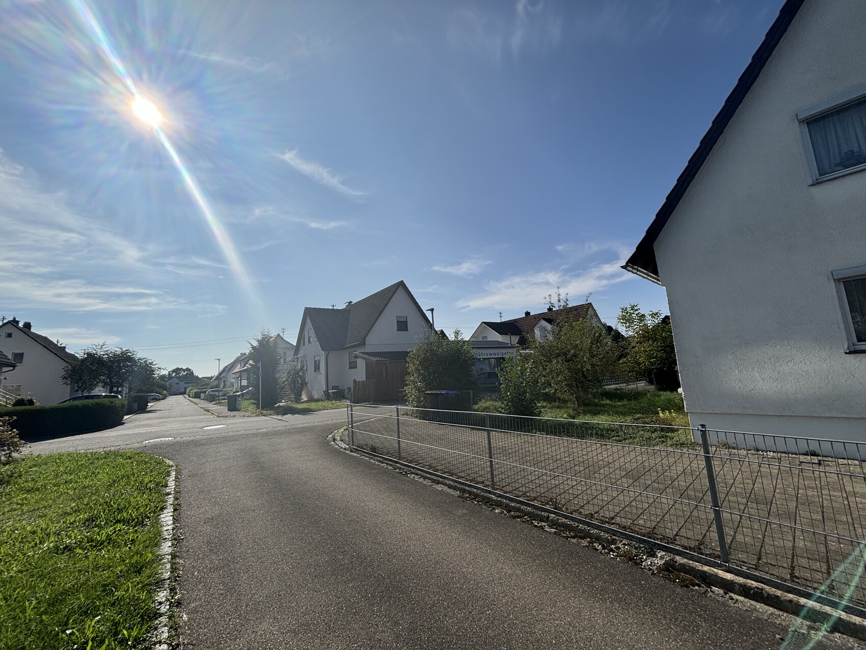

Ich war nach dem Arbeiten nochmals schnell am Grundstück, da heute bei uns schönes Wetter war und habe zwei Fotos gemacht.
Zum besseren Verständnis habe ich im Lageplan eingezeichnet wo ich beim jeweiligen Foto stand und in welche Richtung ich Fotografiert habe.
Historischer Grundstücks- und Parzellenplan mit Grenzlinien, Gebäuden und Straßennamen
Bild 1 Richtung Westen
Sonnenbestrahlte Wohnstraße mit weißen Häusern, Garten und Metallzaun rechts.
Bild 2 Richtung Osten
Gepflasterter Hof im Wohnviertel, linke Treppe, Garten, Häuser mit roten Dächern vor blauem Himmel
Die Aufnahmen wurden um 17:00 Uhr gemacht. Der Schatten vom Haus geht schon recht weit in Richtung Osten von unserem Grundstück.
Das war auch der Grund warum bei meinem ersten Entwurf auch noch eine Terrasse Richtung Westen geplant war.
