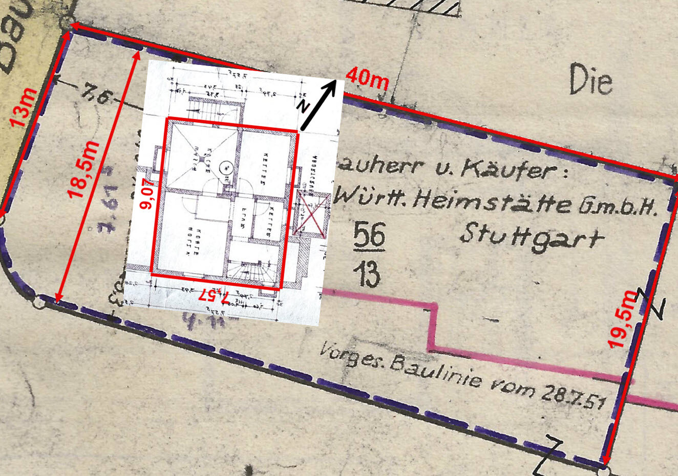

hanghaus2023 schrieb:
Ich hoffe mal ich habe das richtig verstanden. Irgendwie passt der Keller nicht wirklich zum Haus. Das Grundstück mal nach Norden ausgerichtet.
Es wurde soweit ich das feststellen konnte, nur folgendes gebaut.
Grundriss eines Hauses mit rotem Innenbereich; zeigt Räume, Türen, Maße, Orientierung unten rechts.
sorry hätte ich im Post oben schon schreiben können.

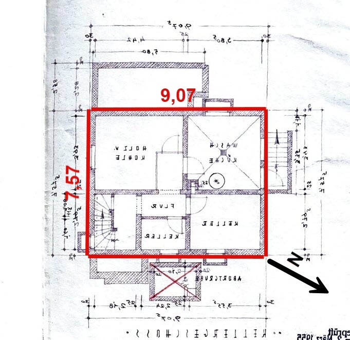

Ist schon klar. Nur wenn ich den Keller erhalten will, sollte man sich danach richten. Keller abbrechen und neu bauen sind mal leicht 110 k.
Das ist richtig, aber die 100t.€ müssen wir wohl schlucken. Der Keller ist nämlich Mist.

JP_2024 schrieb:
allerdings wurde das Haus komischerweise spiegelbildlich gebaut.
... nachdem das Haus wohl schon um 90° ggü. dem Bebauungsplan gedreht wurde. Ich bin somit verwirrt, ob die pink markierte Fläche nun die tatsächliche Hauslage darstellt.
Also viel gespartes Geld, ihn weiterzuverwenden.
Ein Keller ist ein Keller. Der muß nicht schön sein. Und groß genug um ihn nicht elegant aufteilen zu müssen ist er auch.
Hat @hanghaus2023 die Einordnung ins Grundstück richtig erahnt ?
So steht der Keller/Haus auf dem Grundstück. Also ja, hat gepasst.
Historischer Grundriss mit rotem Umriss und überlagertem Innenplan, Maßangaben in Metern.
Also die pink markierte Fläche stimmt.
Was verstehst Du unter Mist?
Bei 100k würde ich über den Erhalt des Kellers nachdenken. Sogar einiges vom Haus kann man erhalten. So schlecht sieht das auf dem Foto nicht aus. Zeig doch mal alle Ansichten vom Haus am besten auch mit Fotos.
23.08.24 12:15
Bei 300k Budget sollte man das aber.
Du solltest mal alle zusammenhängend lesen. Die 300 tsd sollen nur für das Haus sein OK Bodenplatte, der Keller wird extra mit 100000 kalkuliert.
Du, ob das vernünftig ist, ist eine andere Sache. Dennoch gehst Du von falschen Tatsachen aus.
