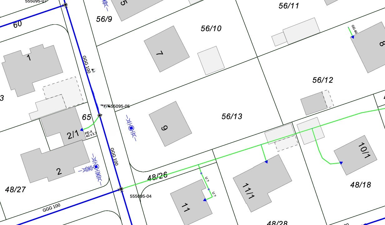

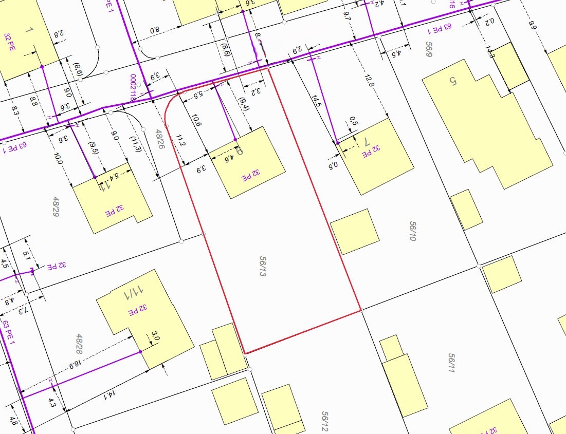

Von wo wird denn das Grundstück angefahren? Von wo gibt es die Erschließung?
Gas:
Liegenschaftskarte mit rotem Grundstücksausschnitt, gelben Gebäuden und violetten Linien.
Wasser:
Lageplan: Parzellen mit grauen Gebäuden, blaue und grüne Linien, Parzellen-Nummern.
Strom über Oberleitung...
Mehr habe ich leider zum aktuellen Projektfortschritt nicht.

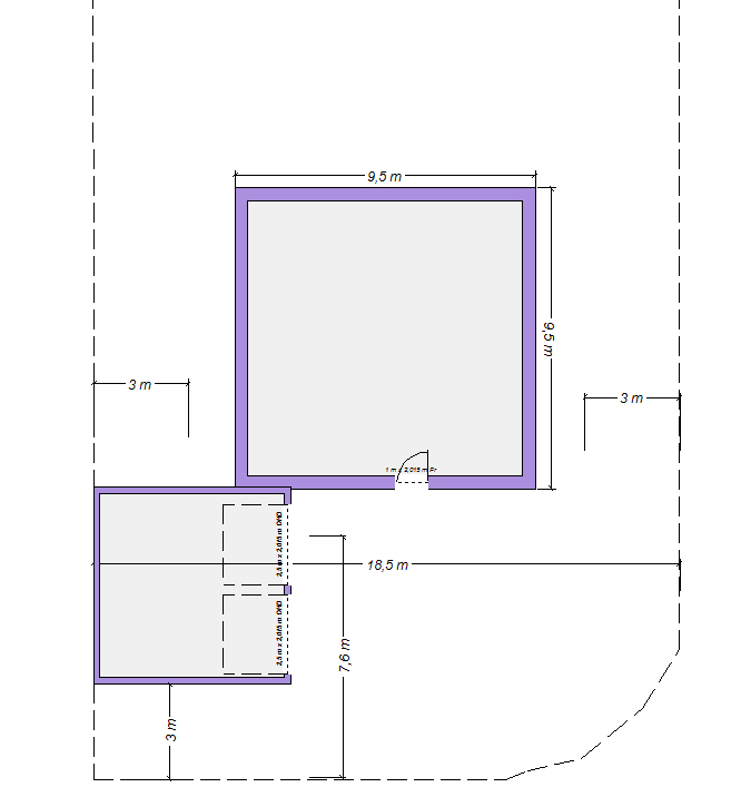

K a t j a22.08.24 14:38
Vielleicht wäre dies eine Option bei der Platzierung der Garage? Für Geräte könnte man im hinteren Teil des Gartens einen genehmigungsfreien Holzschuppen setzen.
Grundriss: Großes 9,5×9,5 m Quadrat rechts; kleines Rechteck links unten.
RomeoZwo22.08.24 15:28
Ich würde mich von der Idee, das neue Haus auf dem Platz des Alten zu platzieren verabschieden.
