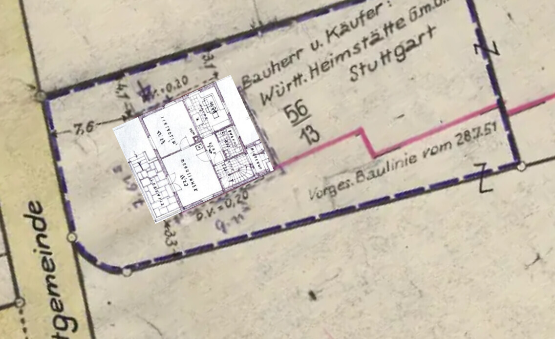

Stimmt nur hat das wenig mit dem Bestand zu tun. Vermutlich auch gespiegelt. Eingang ist im Hinterhof.
Historischer Kartenabschnitt mit überlagertem Grundriss eines Gebäudes.
Ich frage mich ob es die Außentreppe gibt?
K a t j a

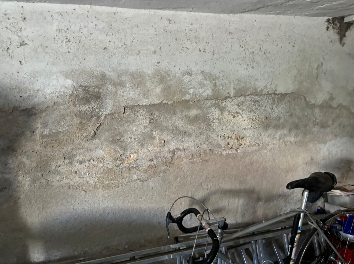

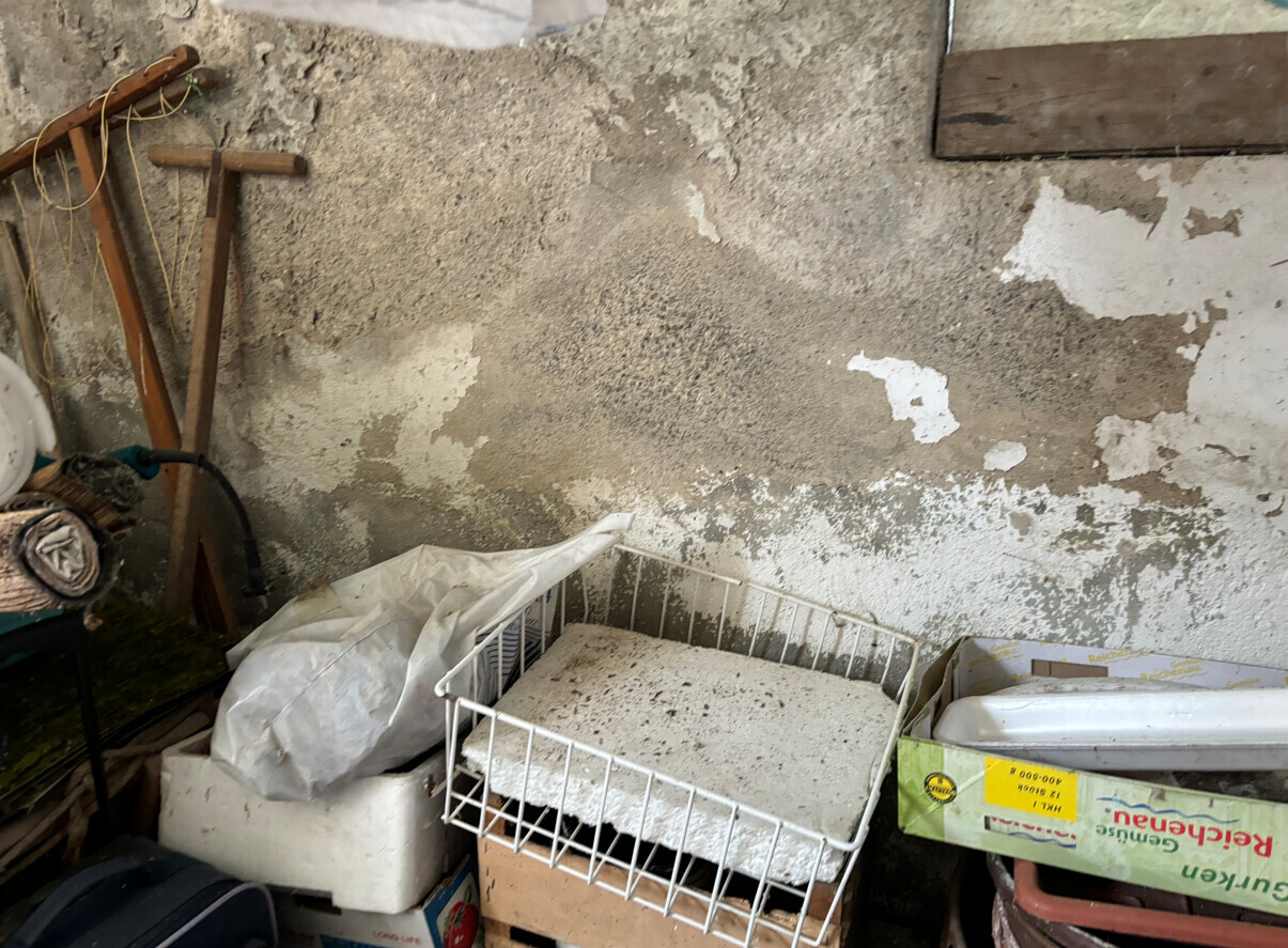

11ant schrieb:
Dann wäre für mich die Marschrichtung klar:
Keller weiterverwenden...
Wenn die Decke des Kellers so niedrig ist und vermutlich auch Nässe drin, kann man ihn auch gleich mit weg kloppen. Außerdem ist man frei bei der Planung des Gesamtobjektes. Ich wäre da nicht zimperlich und dem Bagger, der sowieso schon da steht, ist das auch egal.
23.08.24 13:40
[...] Ich frage mich ob es die Außentreppe gibt?
Gut, der Frage schließe ich mich an; auch derjenigen nach der Terrasse, ob es die gibt. Der Windfang käme weg, und der Eingang neu könnte da hin kommen, wo derzeit die Kellertreppe hoch kommt.
Wenn naß, dann ja. Geschosshöhe 235 also Raumhöhe wohl etwa 210 wäre sowohl den Marmeladengläsern als auch dem der zu ihnen hin geht egal. Außer zum Lachen geht man für nix genußvolles in den Keller. Keller ist Kellerersatzraumersatz. Das Trampolin stellt man da nicht hin, sondern nur ab.

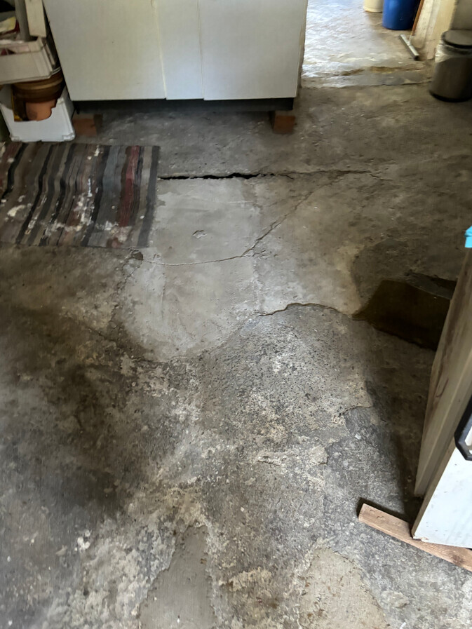

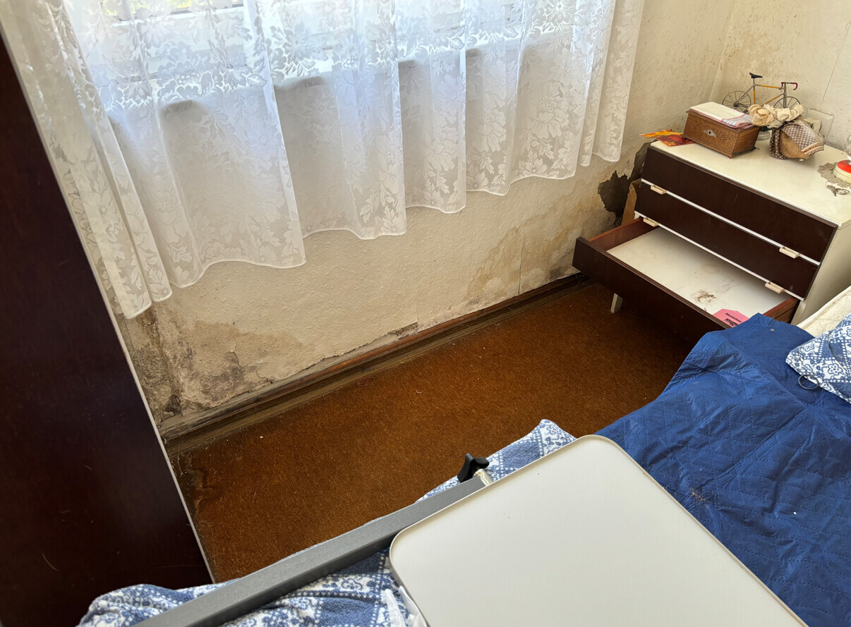

Keller ist leider nass, aber hiervon habe ich gleich Bilder.

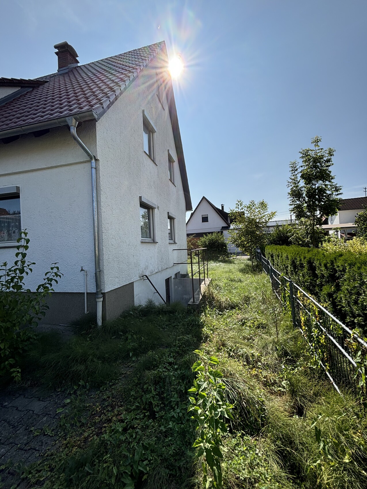

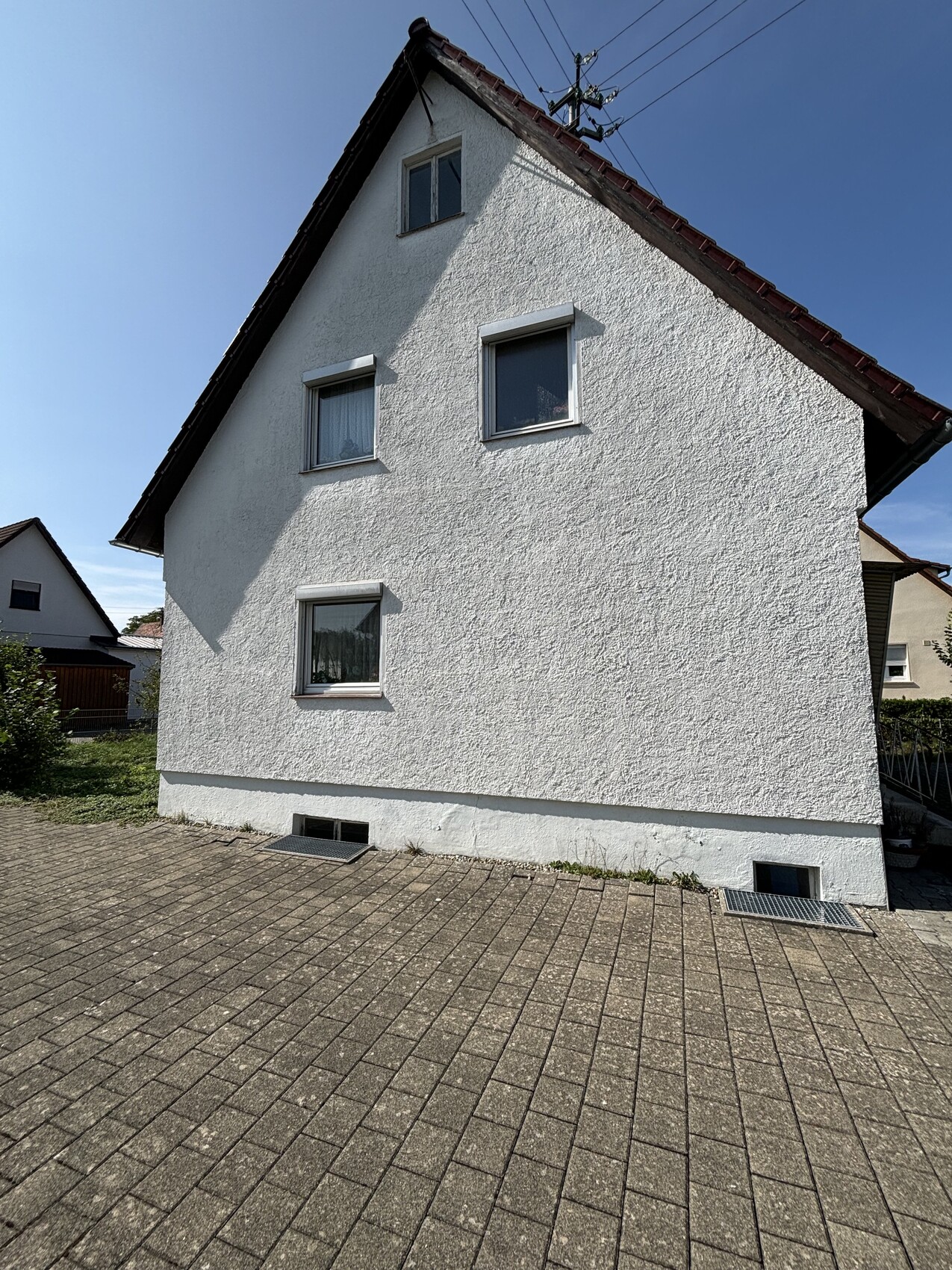

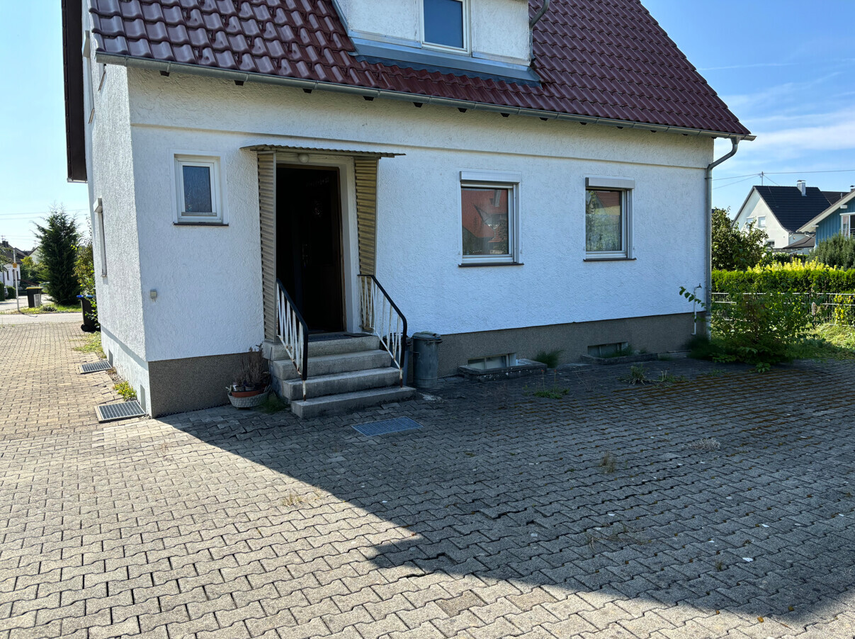

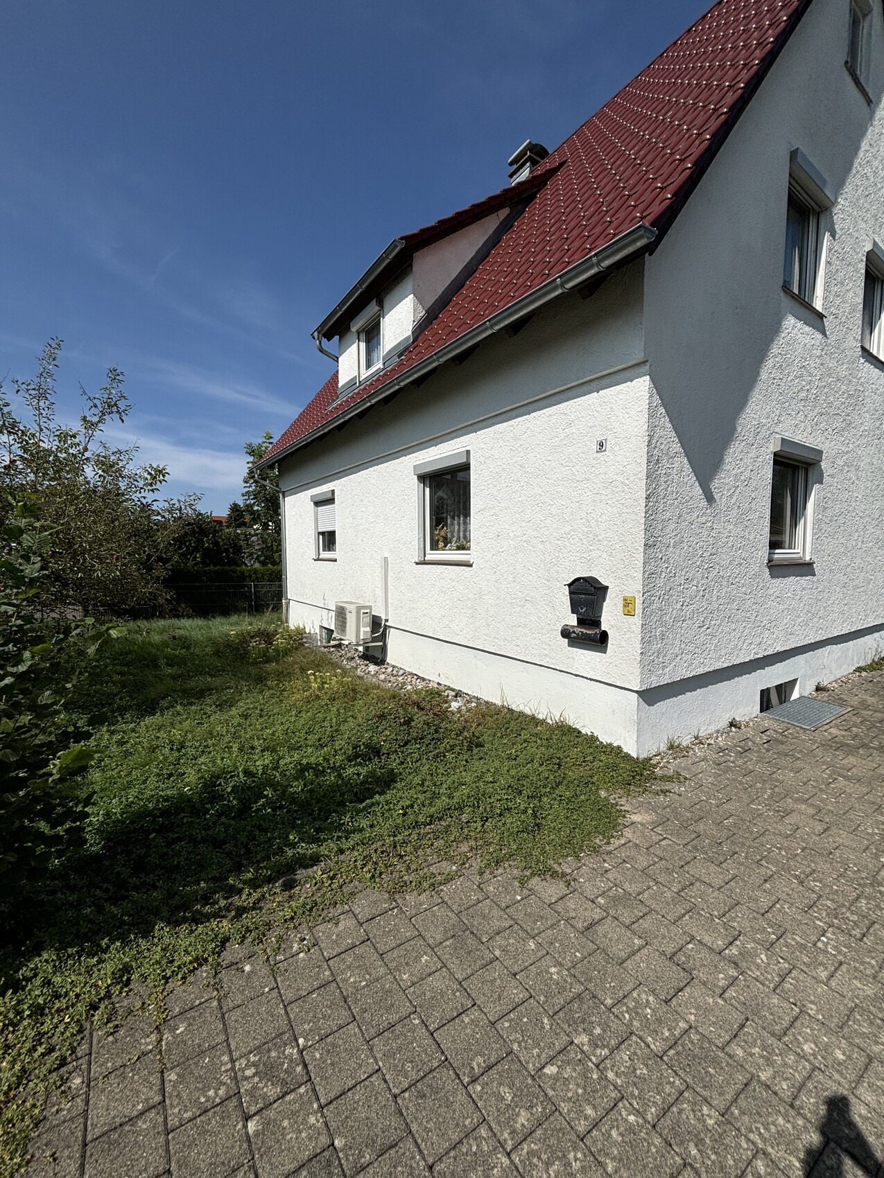

Erstmal die Außenansicht (die Fassade trügt)
Südwestseite:
Weißes Einfamilienhaus mit rotem Ziegeldach, Garten links und gepflastertem Weg vor dem Haus.
Südseite:
Weiße verputzte Hausfassade mit vier Fenstern, Dachfirst und gepflastertem Vorplatz.
Ostseite:
Weiße Hausfassade mit rotem Ziegeldach, offener Eingang, Treppenstufen und gepflasterte Zufahrt
Nordostseite:
Weiße Hausfassade mit rotem Dach, sonnigem Himmel, Garten und Zaun am Rand

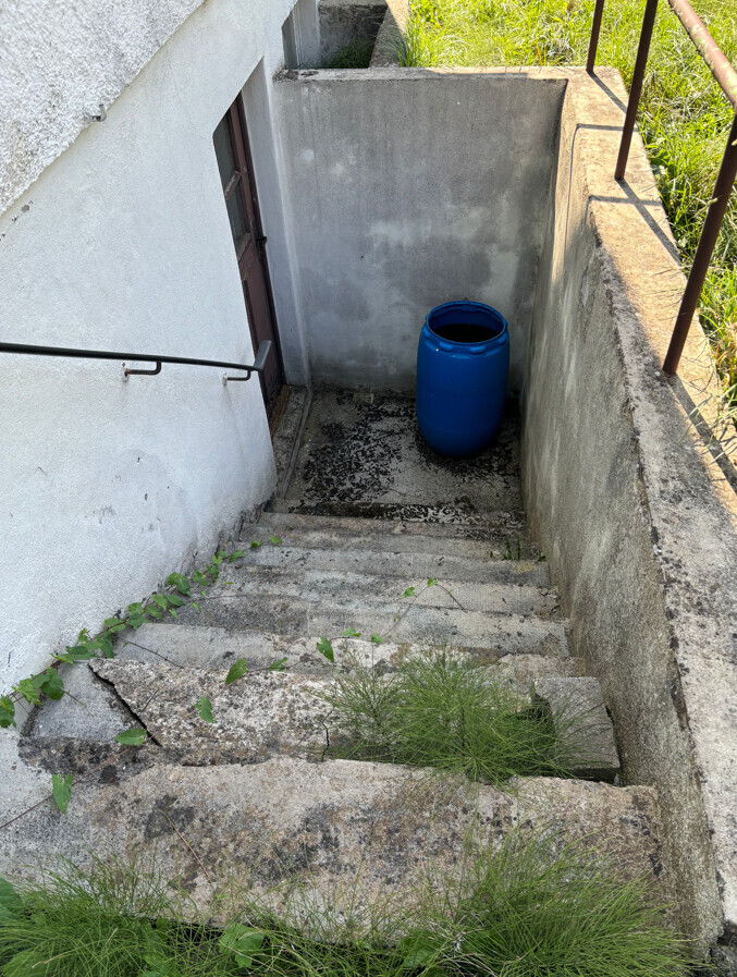

Kellerabgang:
Außenstufen mit Bewuchs, am unteren Ende steht ein blaues Fass neben einer Tür.
Kellerboden:
Verschmutzter Betonboden mit Rissen in einem Keller; links Teppich, hinten weißer Schrank.
Kellerwände:
Graue, feuchte Wand mit Rissen und Abplatzungen; im Vordergrund ein Fahrradrahmen mit Lenker.
Unordentlicher Kellerabstellraum: verschmutzter Spülkorb, Tüte, Kartons vor abblätternder Wand.
Innenwände:
Schlafzimmer-Ecke mit nasser Wand, offener Kommode, Bett mit blauem Quilt und Spitzenvorhängen.
Leider werde ich meinen Grundriss heute nicht mehr fertigstellen können, aber angesichts der aktuellen Dynamik im Projekt bin ich schon gespannt auf die Reaktionen zu den Bildern.

23.08.24 21:02
Hast Du schon ein Angebot für den Abriss?
JP_2024
23.08.24 21:05
Noch kein konkretes… ich rechne aber mit ca. 30t.€.
Entrümpeln und Entkernen in Eigenleistung.
