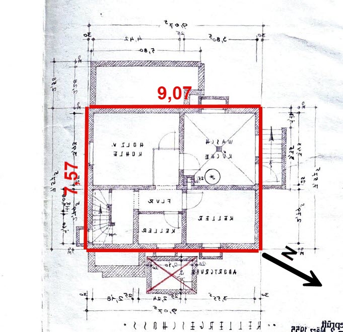

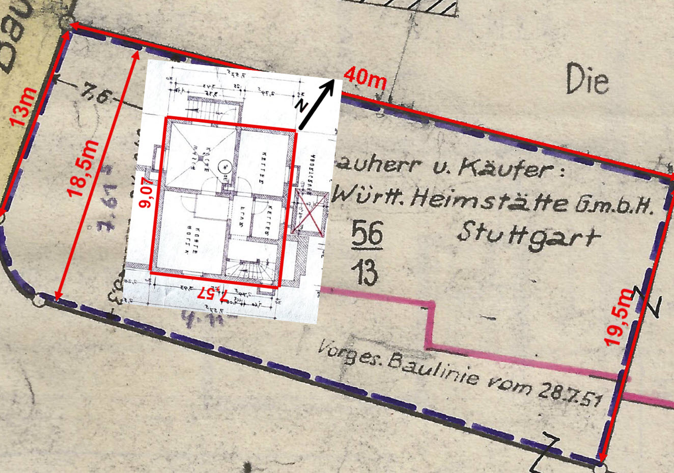

wir haben die Möglichkeit, ein Grundstück inklusive Haus zu erwerben. Das bestehende Haus ist allerdings in einem Zustand, der einen Abriss erforderlich macht. Unser Plan ist es, ein neues, kleines Einfamilienhaus mit etwa 140 m² Wohnfläche zu bauen. Da wir gerne mit Keller bauen möchten und das bestehende Haus einen Keller hatte, sind wir in der Positionierung des neuen Hauses etwas eingeschränkt.
Wir haben bereits einen ersten Entwurf von einem Fertighaushersteller erhalten. Diesen Grundriss habe ich in den Lageplan eingezeichnet und eine grobe Planung der Außenanlagen vorgenommen. Jetzt würde ich gerne eure Expertenmeinungen zu diesem Entwurf einholen. In naher Zukunft plane ich, auch mit einem lokalen Bauunternehmen oder Architekten Kontakt aufzunehmen, um ein weiteres Angebot einzuholen – dann vielleicht schon mit einer konkreteren Vorstellung des Grundrisses.
Größe des Grundstücks : 710m²
Hang: nein
Grundflächenzahl: -
Geschossflächenzahl: 2
Baufenster, Baulinie und -grenze: eingezeichnete Baulinie existiert laut Städtischer Baurechtsabteilung nicht

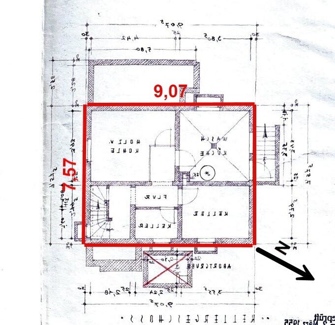

Folgend ein paar Eckdaten zum bestehende Objekt:
- keine Sanierungen wurden vorgenommen
- Haus wurde nicht sonderlich gepflegt -> viel Schimmel an den Wänden
- Kellerhöhe sehr niedrig
- Elektrik noch 2-Adrig
- Das Haus hat nur 99 m² und die Raumaufteilung ist so ungünstig, dass man fast jede Innenwand verschieben müsste, um einen halbwegs vernünftigen Grundriss zu erreichen.
- Aufgrund der geringen größe, müssten wir einen Anbau machen
- Dach müsste neu gemacht werden
- Fenster neu
- Fassadendämmung
- Heizung neu
etc.
Wenn wir das Haus komplett sanieren, bezweifle ich, dass wir günstiger wegkommen, vor allem mit einem Anbau. Am Ende hätten wir ein Haus mit vielen Kompromissen, das trotzdem noch aus dem Baujahr 1955 stammt.

Zum Grundriss: Ich würde zunächst über die Ausrichtung nachdenken. Der Garten ist das zweite Wohnzimmer im Sommer. Deshalb würde ich die Haupträume dorthin ausrichten (Und nicht zum Nachbarn!). Das Wohnzimmer im Nordosten, Küche und Esszimmer im Südosten.
Die gerade Treppe ist m.E. nicht ideal. Mit Keller ist ein U bei kleineren Häusern meist besser. Wieso Ihr vom Büro aus unbedingt auf die Straße sehen wollt, hab ich noch nicht verstanden. Kommen da Besucher oder Kunden?
