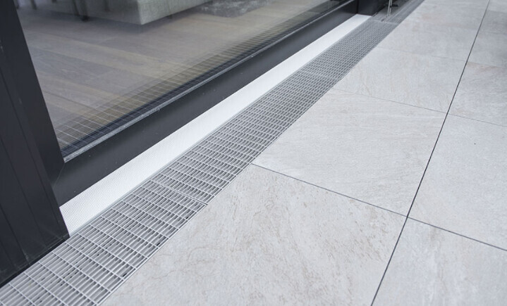

nordanney
20.05.21 14:36
neutri80 schrieb:
Dann müssten wir eine Rinne vor die Türe setzen?
Beispiel (muss dann aber auch an die Entwässerung angeschlossen werden):
Blick auf Glasfront links, Metallrinne am Boden neben hellgrauen Fliesen.
neutri80
20.05.21 14:39
Das sieht aus wie eine Schiebetüre da ist es ja dann wirklich komplett eben oder? Wir haben keine Schiebetüre. Müssen also quasi über den Rahmen steigen. Da muss man das auch machen?
