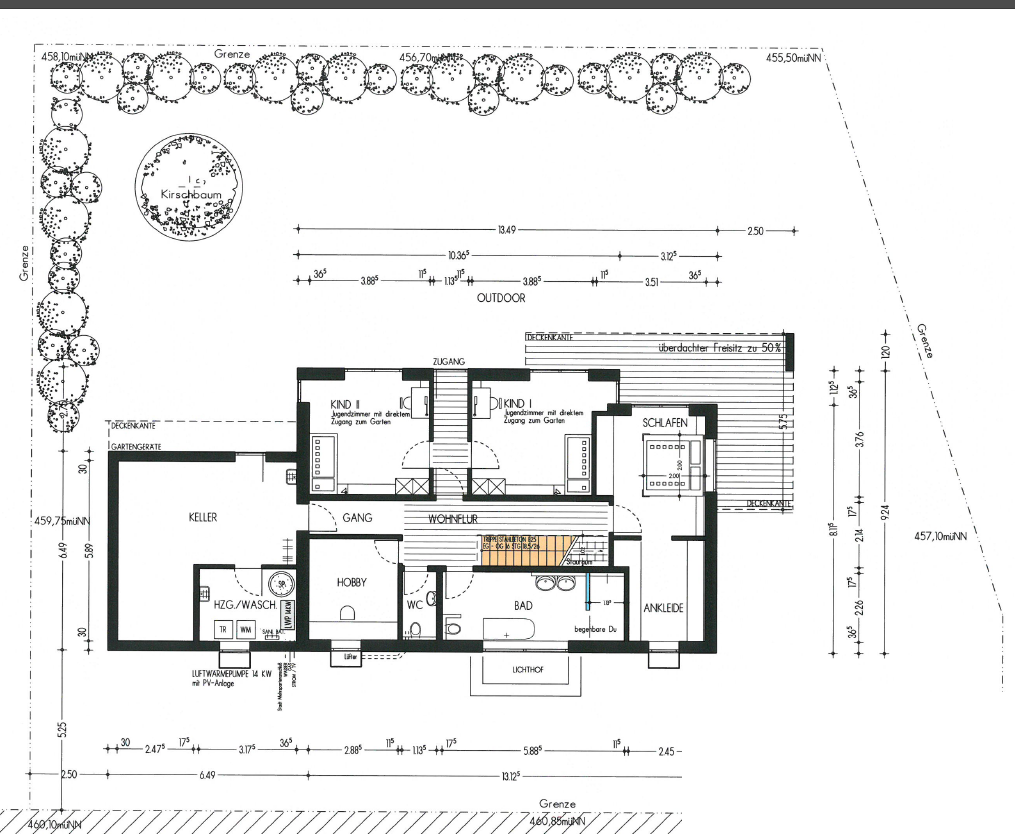

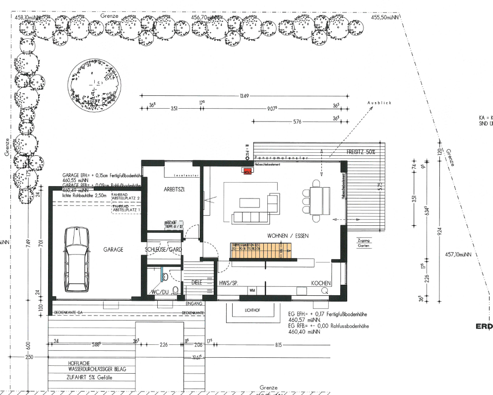

JayneCobb23.11.20 16:56Hallo zusammen,
wie ich hier im allgemeinen Forum vorgestellt habe, hatten wir einige Gespräche mit verschiedenen GUs, sowohl massive als auch Holzbauweise.
Wir sind jetzt soweit, dass wir einige Grundrissvorschläge vorliegen haben.
Ich möchte Euch hier (zuerst?) den Entwurf der Firma Holz 1 vorstellen, der uns besonders wegen der Galerie gut gefällt und der sehr viel von dem enthält, was wir vorab an Wünschen kommuniziert haben.
Ich habe diesen selber nachgezeichnet, insofern verzeiht bitte, wenn manche Dinge laienhaft dargestellt sind.
Die Fenster habe ich größtenteils nicht reingezeichnet. Was uns extrem gut gefallen würde, wäre die (vermutlich sehr teure) Idee, die östliche Glasfläche an der Südostecke über zwei Etagen laufen zu lassen, diese Darstellung habe ich auf die Schnelle im Programm nur nicht gefunden.
Das größere Bett im EG habe ich der Größenverhältnisse wegen eingezeichnet (weil dies potenziell später als Schlafzimmer für uns dienen könnte).
Was im oben verlinkten Thread schon herauskam, war, dass mehrere Forenmitglieder Wohnen/Essen nach unten auf Gartenebene verlegen würden und dafür die Schlafebene nach oben.

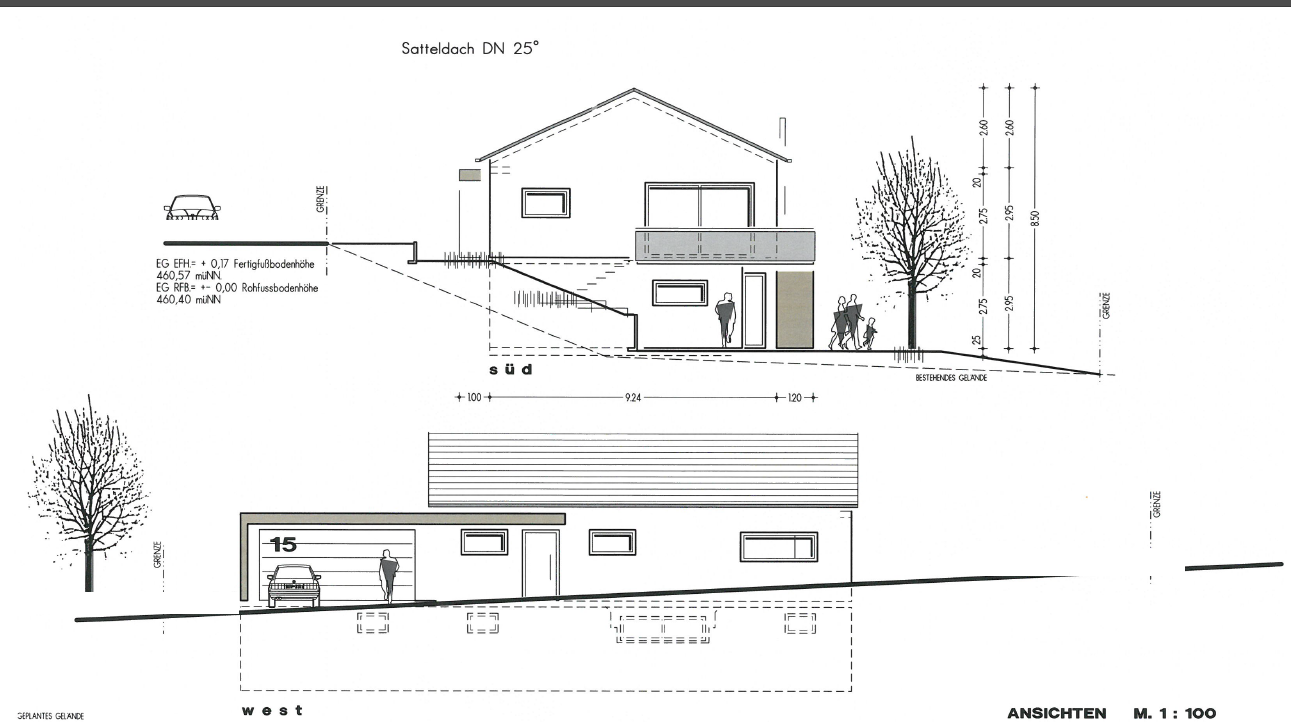

😱 Ist das Maßstabsgetreu?die Frage habe ich mir auch gestellt.
euer Budget ist zu niedrig für das Haus. Nachdem einer von euch verkleinern will würde ich da ansetzten. Warum die Garage unterkellern?
Die hat doch gar nicht soviel Gefälle
jede Baggerschaufel kostet
Zeichnet immer in jeden Grundriss eure möblierung ein im Maßstab
JayneCobb schrieb:
Ich habe diesen selber nachgezeichnet, insofern verzeiht bitte, wenn manche Dinge laienhaft dargestellt sind.Fotos von Originalzeichnungen helfen besser weiter - selbst wenn Du die Kamera nicht ganz gerade hältst. Auf den Dreideh-Darstellungen ;-) erkenne ich wenig, ich kriege sie nicht groß gezogen (?)https://www.instagram.com/11antgmxde/
GeradeSchräg23.11.20 19:52Das Haus ist großzügig geschnitten aber das Badezimmer <10m² ? Würde ich auf jeden fall ändern.. dann lieber Luftraum und Galarie kleiner
Zudem würde ICH (meine persönliche Meinung) mich, als Eltern, im OG einquartieren samt Badezimmer und Ankleide.. Innenliegende Fenster in Richtung Luftraum.. Dann habt ihr auch direkt morgens einen super Ausblick.
Dann reicht auch das kleibe Bad für die Kinder
Sehe ich auch so... Loch in die Decke für Wartungsarbeiten am Auto =D
